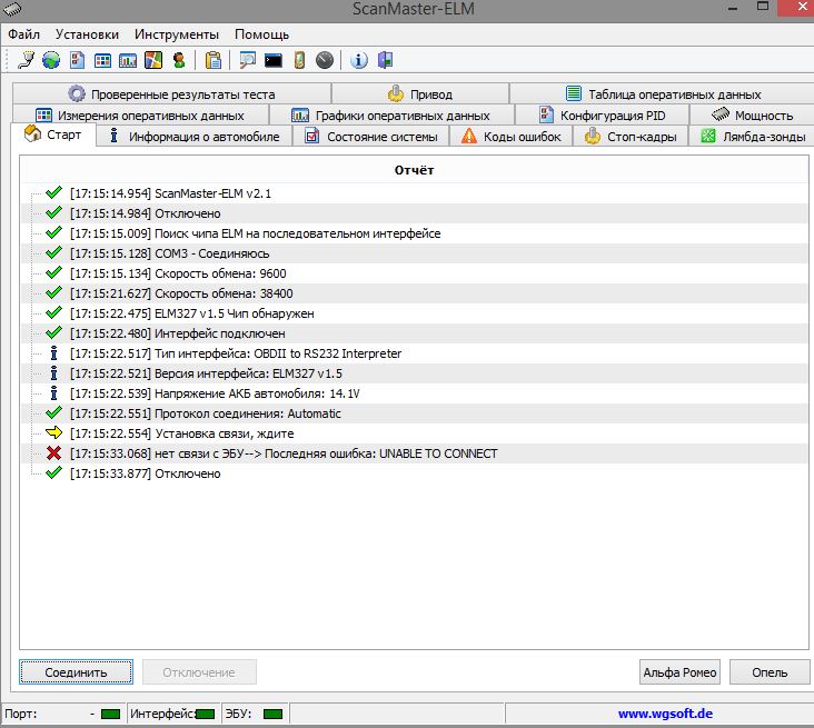

Опубликовано 18 октября, 201412 г. comment_669046 Здравствуйте, уважаемые форумчане! Купил у китайцев адаптер ELM327 USB V1.5a, пытаюсь эту вещь подключить к ноутбуку и соответственно машине (Nissan X-trail t30 2004г яп). Может быть не тот драйвер установил или что не так делаю? Драйвер ставил CDM20802. По инструкции, нашел на елм327 .рф, сам установочник где то в сети. Суть: создается виртуальный СОМ порт и через эту беду должно все соединяться и играть. Приложу снимок экрана, протестировал кучу программ(ScanTool.net, ScanMaster, EasyOBDII, и так далее), эта наиболее близка была к подключению. В итоге: нет связи с ЭБУ. Ссылка на комментарий https://www.auto-bk.ru/forum/topic/54642-%D0%BF%D1%80%D0%BE%D0%B1%D0%BB%D0%B5%D0%BC%D1%8B-%D1%81%D0%BE%D0%B5%D0%B4%D0%B8%D0%BD%D0%B5%D0%BD%D0%B8%D1%8F-elm327-%D0%B8-x-trail-t30/ Поделиться на другие сайты Поделиться в Facebook Поделиться в X Поделиться в Pinterest Поделиться Поделиться сообщением
Опубликовано 18 октября, 201412 г. comment_669052 Первое сообщение и так ругаешься ? Машина для японского рынка , а ты интересовался о поддержке обд-2 на ней ? Или хотя бы пробовал на других авто ? Изменено 18 октября, 201412 г. пользователем yalymka Ссылка на комментарий https://www.auto-bk.ru/forum/topic/54642-%D0%BF%D1%80%D0%BE%D0%B1%D0%BB%D0%B5%D0%BC%D1%8B-%D1%81%D0%BE%D0%B5%D0%B4%D0%B8%D0%BD%D0%B5%D0%BD%D0%B8%D1%8F-elm327-%D0%B8-x-trail-t30/#findComment-669052 Поделиться на другие сайты Поделиться в Facebook Поделиться в X Поделиться в Pinterest Поделиться Поделиться сообщением
Опубликовано 18 октября, 201412 г. Автор comment_669064 Первое сообщение и так ругаешься ? Машина для японского рынка , а ты интересовался о поддержке обд-2 на ней ? Или хотя бы пробовал на других авто ? Пробовал на Шевроле Ланос, все датчики читаются на ура. Но ведь это не яп. На хитрилле обд2. по форумам лазил, нашел данные и купил сей девайс) Ссылка на комментарий https://www.auto-bk.ru/forum/topic/54642-%D0%BF%D1%80%D0%BE%D0%B1%D0%BB%D0%B5%D0%BC%D1%8B-%D1%81%D0%BE%D0%B5%D0%B4%D0%B8%D0%BD%D0%B5%D0%BD%D0%B8%D1%8F-elm327-%D0%B8-x-trail-t30/#findComment-669064 Поделиться на другие сайты Поделиться в Facebook Поделиться в X Поделиться в Pinterest Поделиться Поделиться сообщением
Опубликовано 18 октября, 201412 г. comment_669220 Ты хотя бы наличие CAN-выводов на диагностической колодке проверил ? Ссылка на комментарий https://www.auto-bk.ru/forum/topic/54642-%D0%BF%D1%80%D0%BE%D0%B1%D0%BB%D0%B5%D0%BC%D1%8B-%D1%81%D0%BE%D0%B5%D0%B4%D0%B8%D0%BD%D0%B5%D0%BD%D0%B8%D1%8F-elm327-%D0%B8-x-trail-t30/#findComment-669220 Поделиться на другие сайты Поделиться в Facebook Поделиться в X Поделиться в Pinterest Поделиться Поделиться сообщением
Опубликовано 24 октября, 201412 г. comment_671962 К Хитриле с Елмкой можно подключиться прогой TECU-2 только. Ссылка на комментарий https://www.auto-bk.ru/forum/topic/54642-%D0%BF%D1%80%D0%BE%D0%B1%D0%BB%D0%B5%D0%BC%D1%8B-%D1%81%D0%BE%D0%B5%D0%B4%D0%B8%D0%BD%D0%B5%D0%BD%D0%B8%D1%8F-elm327-%D0%B8-x-trail-t30/#findComment-671962 Поделиться на другие сайты Поделиться в Facebook Поделиться в X Поделиться в Pinterest Поделиться Поделиться сообщением
