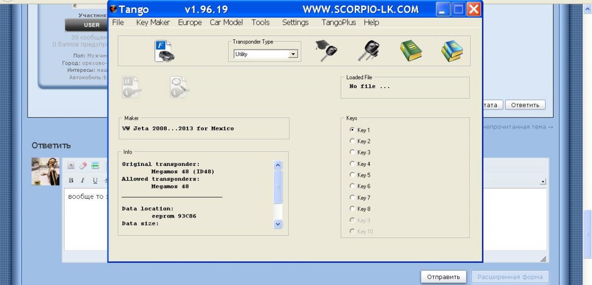

Тогда вопрос где мне найти в ней епром 93с86? Сомниваюсь что оно там есть. Не могу понять через какое меню делается дилер ключ как прописывать 7байт в чип?
вообще то этот макер идет уже давно в танго бесплатно ....

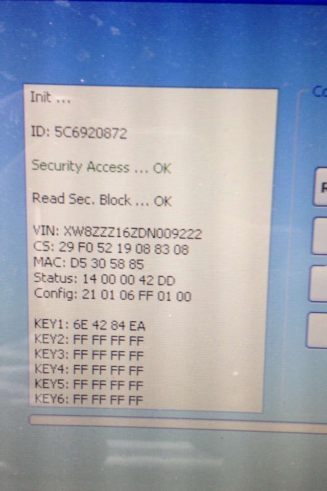

Да моя вина с годом ошибся 2013 сочи эдишин 24с64 хтул ее читает и пин тоже. Не могу фото прицепить. Номер панели 5с6920872
фото панели нафиг не нужно а вот что прибор начитал глянул бы чтоб что то прикрепить есть кнопка Расширенная форма рядом с кнопкой Отправить )))
Изменено пользователем www23
Точно что то зрение подводит. Я не фото панели хотел крепить.
Так как прописать 7байт? Тангой!
