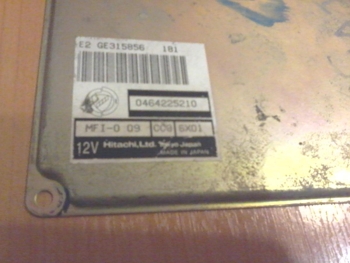

October 19, 201411 yr comment_669394 Здравствуйте.Господа имеется у родственника (ведро )Fiat Marea 1.8л 16кл,МКПП,1997г,старый ЭБУ(Hitachi MFI) я приговорил,потому что не давал сигналы управления на коммутатор(он там 4-х канальный).Нашёл он другой ЭБУ с таким же обозначением,а при включении зажигания высвечивается надпись Code на комбинации приборов,то есть ЭБУ блокируется для запуска.Подскажите как его реанимировать,сбросить в необученное состояние или ещё что-то лишь бы поездил годик и не мазолил мне глаза.Имеется один лишь ключ коричневый он же как красный,но какой в нём трансподер неизвестно. Link to comment https://www.auto-bk.ru/forum/topic/54663-fiat-marea/ Share on other sites More sharing options... Share this post

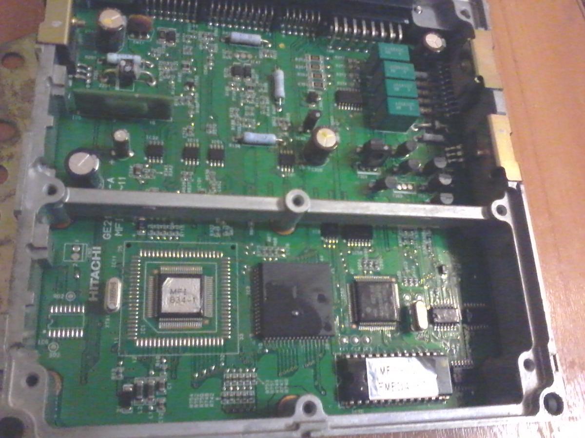

October 19, 201411 yr comment_669587 Здравствуйте.Господа имеется у родственника (ведро )Fiat Marea 1.8л 16кл,МКПП,1997г,старый ЭБУ(Hitachi MFI) я приговорил,потому что не давал сигналы управления на коммутатор(он там 4-х канальный).Нашёл он другой ЭБУ с таким же обозначением,а при включении зажигания высвечивается надпись Code на комбинации приборов,то есть ЭБУ блокируется для запуска.Подскажите как его реанимировать,сбросить в необученное состояние или ещё что-то лишь бы поездил годик и не мазолил мне глаза.Имеется один лишь ключ коричневый он же как красный,но какой в нём трансподер неизвестно. ну коль вы пристрелили ECU сходу лишь по тому что нет сигнала на управления то вы можете собрать из двух один ECU коль они одинаковые надо чуток попаять и надписи не будет )) Link to comment https://www.auto-bk.ru/forum/topic/54663-fiat-marea/#findComment-669587 Share on other sites More sharing options... Share this post

October 19, 201411 yr Author comment_669621 Да я в принципе готов и паять лишь бы невидеть это чудо.Смогу ли перепайкой ЕЕПРОМа обойтись как лёгким испугом.С трансподером как раз и не охота связываться. Link to comment https://www.auto-bk.ru/forum/topic/54663-fiat-marea/#findComment-669621 Share on other sites More sharing options... Share this post

October 20, 201411 yr Author comment_670037 Собрал один ЭБУ из двух. Link to comment https://www.auto-bk.ru/forum/topic/54663-fiat-marea/#findComment-670037 Share on other sites More sharing options... Share this post
October 20, 201411 yr comment_670096 Завелась? Link to comment https://www.auto-bk.ru/forum/topic/54663-fiat-marea/#findComment-670096 Share on other sites More sharing options... Share this post
October 20, 201411 yr Author comment_670116 Пока нет. Link to comment https://www.auto-bk.ru/forum/topic/54663-fiat-marea/#findComment-670116 Share on other sites More sharing options... Share this post
