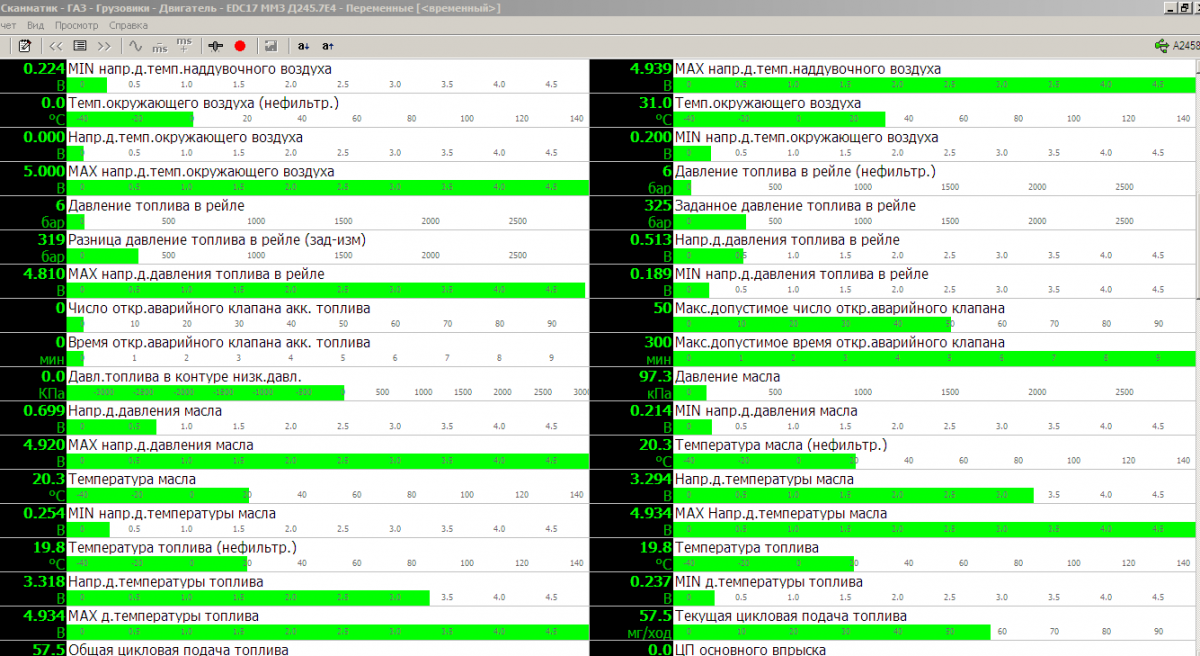

давление сканматик показывает.какое напряжение должно быть на распредвалу. у меня 2.44в.

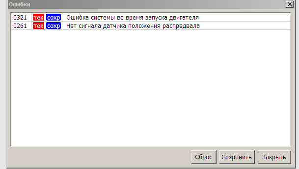

вот ошибки
вот ошибк

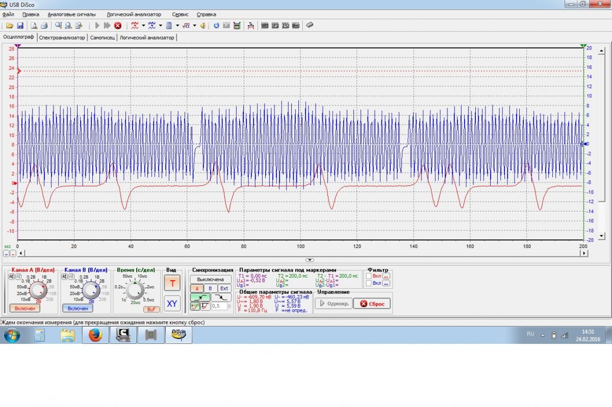

Сигнал с датчика распредвала посмотреть осциллографом.
Попробовать завести на одном из датчиков.

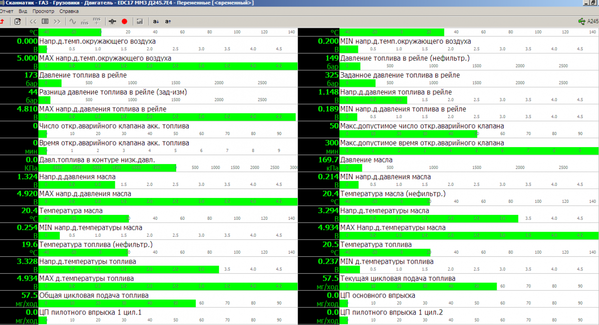

вот параметры.педаль газа жмешь нечего не показывает
Изменено пользователем Silya

лучше как сказали выше осциллографом посмотреть

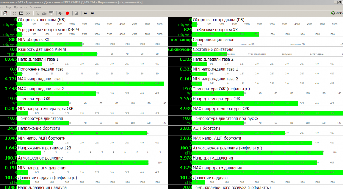

Без распреда заводится ,но плохо.Жестко.Синхронизацию распредвала и коленвала посмотрите,Должна быть 48,если за пределами будет плохо заводится.Проверяется по распредвалу,отворачивается датчик распредвала.Ставим по метке коленвал,палец в окошко где стоял датчик распредвала,чуем шпинек метки в норме,нет выставляем по метке.Это будет работа для мотористов.
  • 2 месяца спустя...
будет и 48, механически шкивы стоят ровно,а колено в реальности ушло, у кого-то появляеться через 10т пробега  у кого-то через 200т Км,.  есть проблема с разбитой шпонкой на коленвале, существует 2 вида шкивов и 2 много разных прошивок под них.

на заглушеном двигателе должна быть синхронизация 2 на заведенном 48 . недавно делал газон синхронизация была 32 не заводился ни в какую . запускался с раза десятого потом опять таже история . датчик распредвала вытаскивал?? механических повреждений нет ??? гайки с торца на редукторе смотрел затянуты???
Что в итоге было? Куда синхра слетела на отметку 32? Без датчика распредвала запускалась? Тоже подобный экземпляр - при вкл. зажигания синхра 2, при стартере 32, не запускается даже на эфире...
