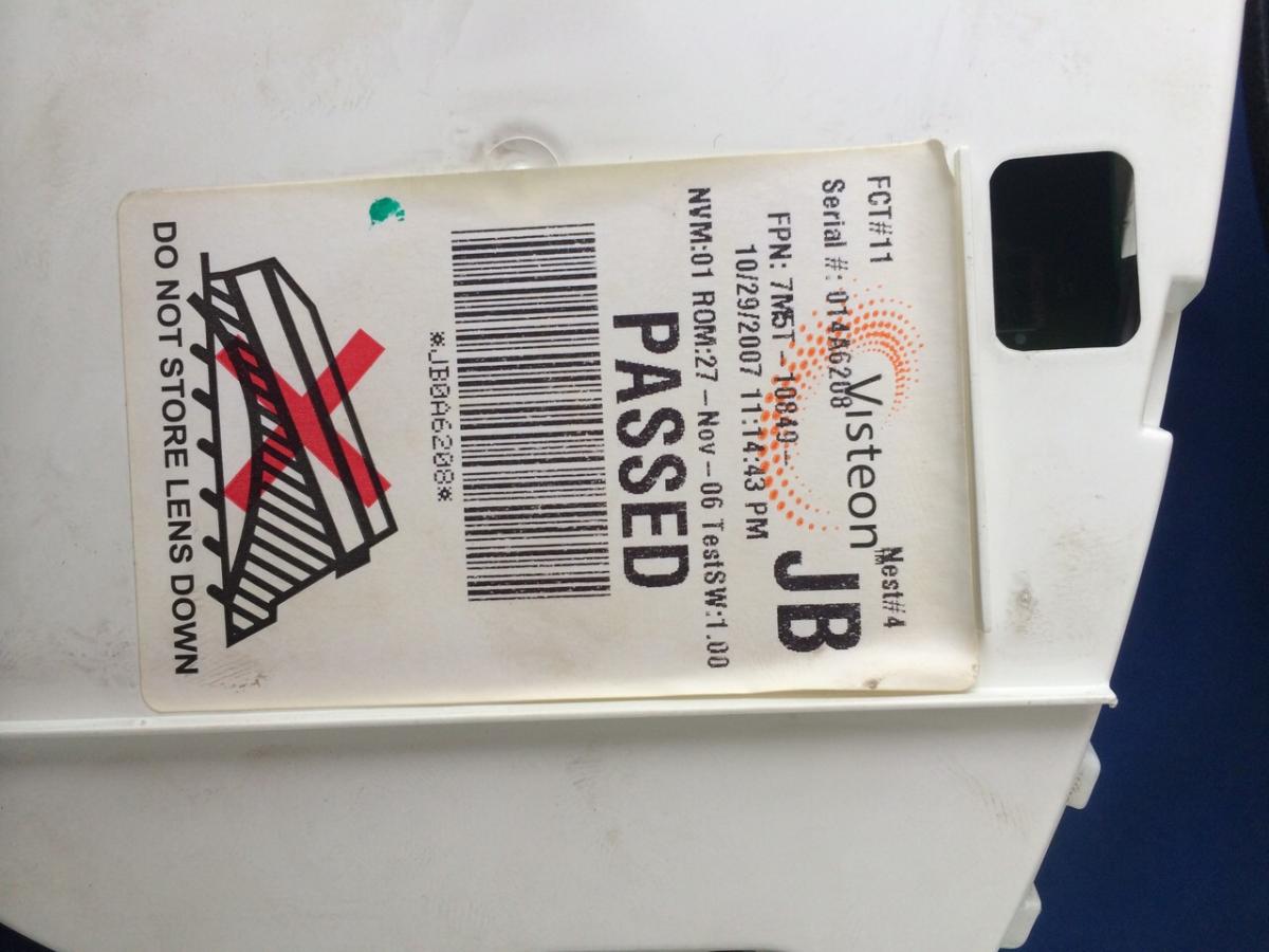

October 27, 201411 yr comment_673360 при подаче на панель даже кратковременно напряжения питания, происходит изменение довольно большого количества байт в еепром - это нормальное явление, раз UPA верифицирует - значит пишется нормально. Для американской думаю придется перешить FLASH - упа это не сделает, нужен икспрог, в американских даже пробег по другому сидит в панели и количество дублей другое. Вероятно у вас европейская с милями, у американских дизайн другой и шкалы белые, в общем желательно с такими вопросами выкладывать фото панелей, номерки и т д - а то много вариантов получается. Link to comment https://www.auto-bk.ru/forum/topic/54904-ford-c-max-2007-%D0%BF%D0%BE%D0%BC%D0%BE%D0%B3%D0%B8%D1%82%D0%B5-%D0%BE%D0%B6%D0%B8%D0%B2%D0%B8%D1%82%D1%8C/#findComment-673360 Share on other sites Share on Facebook Share on X Share on Pinterest More sharing options... Share this post

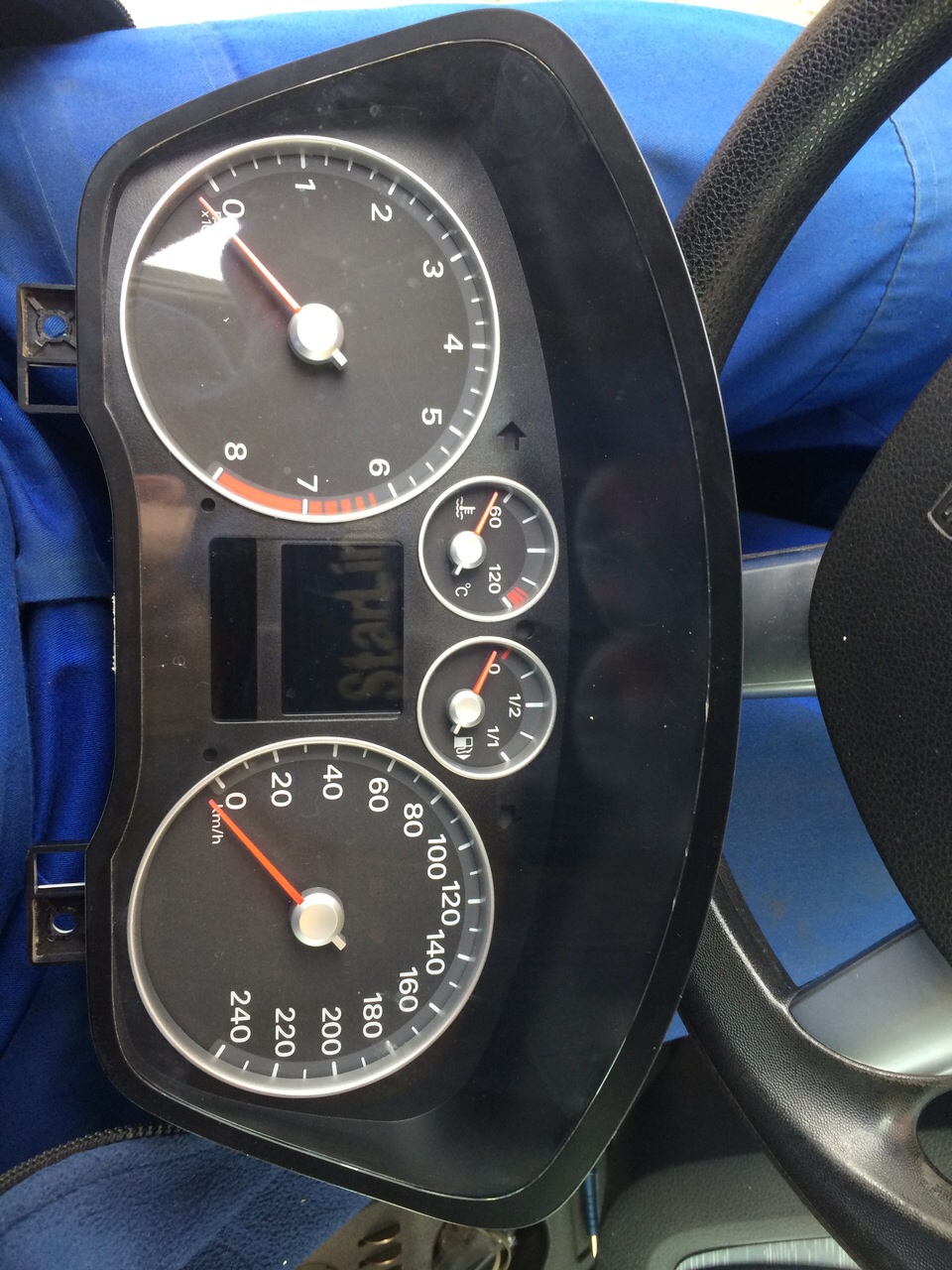

October 27, 201411 yr Author comment_673363 Наклейки на них разные ну и накладки немного отличаются,первая мысль такая же была,что нужен флеш с такой же панели,фото оригинальной панели прилагаю,вот на неё собственно и нужно! Link to comment https://www.auto-bk.ru/forum/topic/54904-ford-c-max-2007-%D0%BF%D0%BE%D0%BC%D0%BE%D0%B3%D0%B8%D1%82%D0%B5-%D0%BE%D0%B6%D0%B8%D0%B2%D0%B8%D1%82%D1%8C/#findComment-673363 Share on other sites Share on Facebook Share on X Share on Pinterest More sharing options... Share this post
