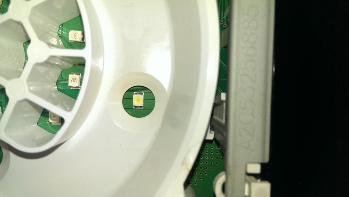

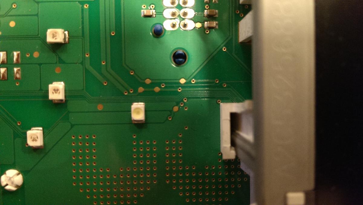

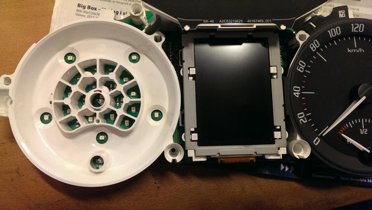

October 29, 201411 yr comment_674367 Приехал таксист. Говорит, поменяй мне лампочки в спидометре. :emot64: Разобрал, не могу понять что это за светодиоды и где их купить? Фотки прилагаю. Edited October 29, 201411 yr by Эгил Link to comment https://www.auto-bk.ru/forum/topic/54974-skoda-superb-2010-%D0%BF%D0%BE%D0%B4%D1%81%D0%B2%D0%B5%D1%82%D0%BA%D0%B0-%D0%BD%D0%B5-%D1%80%D0%B0%D0%B1%D0%BE%D1%82%D0%B0%D0%B5%D1%82/ Share on other sites Share on Facebook Share on X Share on Pinterest More sharing options... Share this post

October 29, 201411 yr comment_674375 Бала проблема на Hyundai Elantra Там 2 светодиода последовательно и через 2 резюка , тоже думал питание навернулось, оказалось один из двух светодиодов полетел, у каждой пары , 7 пар было, получилось 14 светодиодов , поменял все, полярность подключения только соблюдай, клиент довольный уехал. Диоды выпаивал из светодиодных лент 140 руб за метр, в метре их много, так что ещё осталось. Link to comment https://www.auto-bk.ru/forum/topic/54974-skoda-superb-2010-%D0%BF%D0%BE%D0%B4%D1%81%D0%B2%D0%B5%D1%82%D0%BA%D0%B0-%D0%BD%D0%B5-%D1%80%D0%B0%D0%B1%D0%BE%D1%82%D0%B0%D0%B5%D1%82/#findComment-674375 Share on other sites Share on Facebook Share on X Share on Pinterest More sharing options... Share this post

October 29, 201411 yr Author comment_674392 Друзья, название диода кто-то знает? Питание присутствует, холодных нет. Диод ближе к дисплею неисправен по моему. замыкаю этот светодиод и второй загорается.. Edited October 29, 201411 yr by Эгил Link to comment https://www.auto-bk.ru/forum/topic/54974-skoda-superb-2010-%D0%BF%D0%BE%D0%B4%D1%81%D0%B2%D0%B5%D1%82%D0%BA%D0%B0-%D0%BD%D0%B5-%D1%80%D0%B0%D0%B1%D0%BE%D1%82%D0%B0%D0%B5%D1%82/#findComment-674392 Share on other sites Share on Facebook Share on X Share on Pinterest More sharing options... Share this post
October 29, 201411 yr comment_674415 Значит замена, лучше оба. Link to comment https://www.auto-bk.ru/forum/topic/54974-skoda-superb-2010-%D0%BF%D0%BE%D0%B4%D1%81%D0%B2%D0%B5%D1%82%D0%BA%D0%B0-%D0%BD%D0%B5-%D1%80%D0%B0%D0%B1%D0%BE%D1%82%D0%B0%D0%B5%D1%82/#findComment-674415 Share on other sites Share on Facebook Share on X Share on Pinterest More sharing options... Share this post
October 29, 201411 yr comment_674425 учитывая что белые светодиоды работают при напряжении 3.5 вольт в панели они стоят группами по 3-4 штуки последовательно + токоограничивающий резистор. Если в группе выгорел один из светодиодов мой тебе совет меняй сразу все в гурппе и чтобы они были однотипные с одной партии ( и одинаковым током потребления) иначе новичёк долго не протянет... На фото светодиод из серии рассеивающих - дающий свечение с широким углом рассеивания что позволяет равномерно засветить шильдик... Link to comment https://www.auto-bk.ru/forum/topic/54974-skoda-superb-2010-%D0%BF%D0%BE%D0%B4%D1%81%D0%B2%D0%B5%D1%82%D0%BA%D0%B0-%D0%BD%D0%B5-%D1%80%D0%B0%D0%B1%D0%BE%D1%82%D0%B0%D0%B5%D1%82/#findComment-674425 Share on other sites Share on Facebook Share on X Share on Pinterest More sharing options... Share this post
