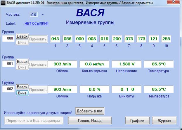

Перезаписал ключ и завелась. Но чего-то обороты высокие, возможно сбил настройки. Подскажите, где-то читал о настройке ХХ на этих дизелях, но теперь не могу найти, дайте ссылочку для изучения.
Вспомнил как настроить, но вот не задача, по всем каналам значение 32768, пробую уменьшать в канале 02 значение на 32765 ни чего не происходит. сейчас обороты 903, хочу поставить 850, какое надо установить значение?
Чего настраивать собираешься?хх?а чем сбил?Подачу и зажигание выставь,должно быть ок
Как ты собираешься поставить 850, когда нижнее значение у этого двигателя 875 и в диагностике ниже этих оборотов не опустишься. 903 - это нормальные обороты и скорее всего они установлены заводские. И твой двигатель по программам идёт не TDI, а SDI. Вот тебе для примера скрин с 1,9 SDI двигателя AQM, там 903 - это заводская установка.
