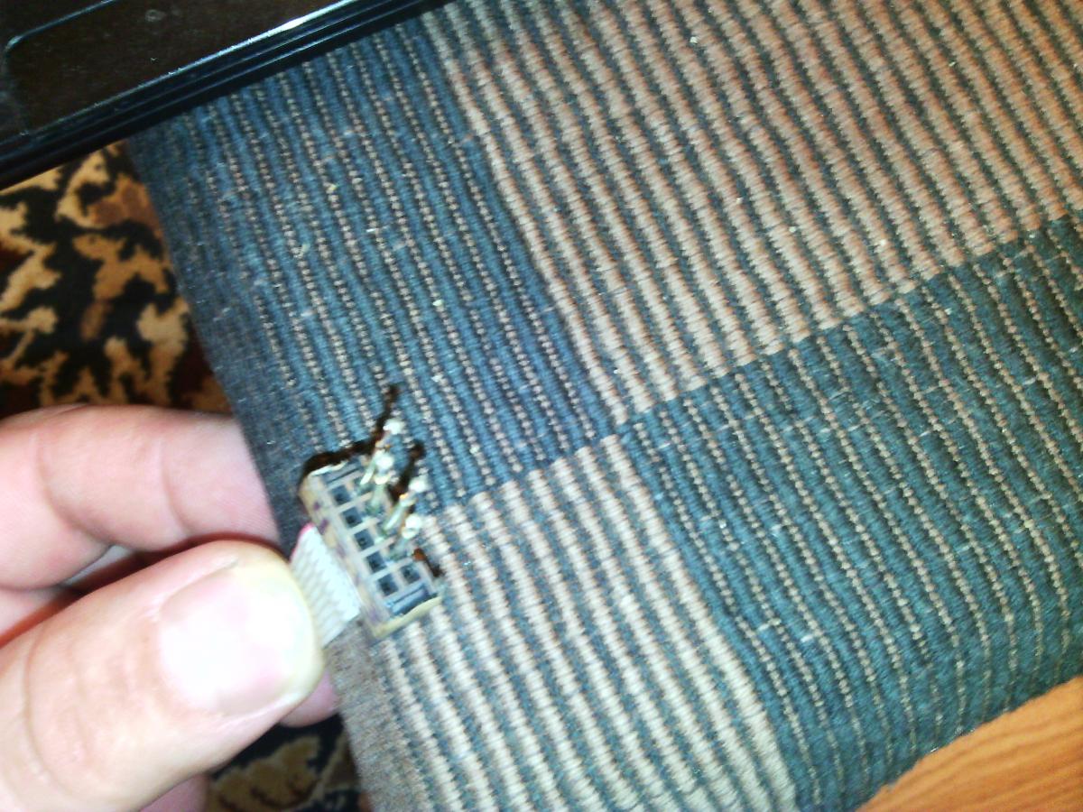

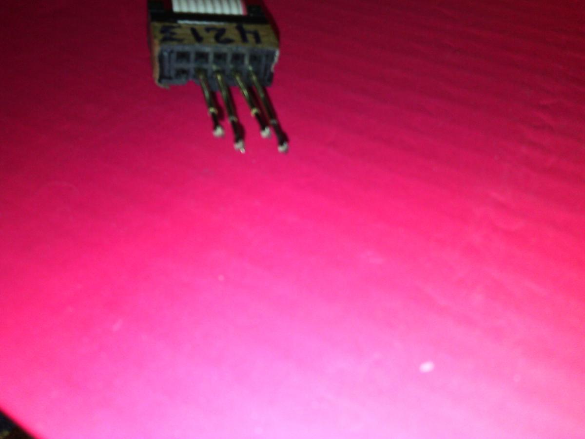

Мне кажется он просто перепутал версии "пикант"... Есть готовые решения в по-5, где прям не разбирая, ссзади 4 щупа припаял, перемычку поставил, панель запитал и на программаторе выставил нужную цифру за одну минуту и опана)))))
И ничего считать не надо...

может я чего не понял,делал я такую внутрисхемно,без плясок)айпрогом_окти.

и ни чего я не паяю ! делаю быстрее чем ты думаешь !
плюс не выходит на эту сторону
Ну что сказать, дело мастера боится!!! У меня пока еще далеко не ваш уровень) Заказал шапочку на днях, вот сижу жду, надеюсь, тоже паять перестану))))
