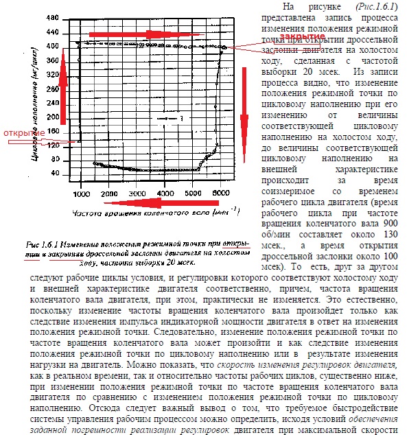

October 31, 201411 yr comment_675191 Столкнулся с таким понятием как "режимная точка". В книге Теория управления ДВС не дано понятия что это такое, но написано что зависит от первичных управляющих параметров(Величина циклового наполнения и время рабочего цикла двигателя) У меня значит вот какие вопросы: 1. Что такое режимная точка, и как она может изменятся? 2. Не понимаю что изображено на графике(наверно вытекает из первого) Кто может мне объяснить пишите в комментарии, буду признателен! Ссылка на пост: http://www.drive2.ru/b/1394984/ Фото прикрепил!(его можно посмотреть на драйве) Link to comment https://www.auto-bk.ru/forum/topic/55022-%D1%87%D1%82%D0%BE-%D1%82%D0%B0%D0%BA%D0%BE%D0%B5-%D1%80%D0%B5%D0%B6%D0%B8%D0%BC%D0%BD%D0%B0%D1%8F-%D1%82%D0%BE%D1%87%D0%BA%D0%B0-%D0%B8-%D0%BA%D0%B0%D0%BA-%D0%BE%D0%BD%D0%B0-%D0%BC%D0%BE%D0%B6%D0%B5%D1%82-%D0%B8%D0%B7%D0%BC%D0%B5%D0%BD%D1%8F%D1%82%D1%81%D1%8F/ Share on other sites More sharing options... Share this post
November 2, 201411 yr comment_676165 На графике изображена зависимость наполнения цилиндров от оборотов и определенных условий (таких как открытый или закрытый дроссель). Начальное положение -1000 об.м. Резко открывается дроссель, наполнение также резко возрастает и с увеличением оборотов постепенно падает (сопротивление воздуха). в районе 6000 об.м дроссель закрывается, наполнение резко падает, как и обороты. Определение рабочей (режимной) точки сводится к отысканию точки пересечения рабочих характеристик. Edited November 2, 201411 yr by efiop Link to comment https://www.auto-bk.ru/forum/topic/55022-%D1%87%D1%82%D0%BE-%D1%82%D0%B0%D0%BA%D0%BE%D0%B5-%D1%80%D0%B5%D0%B6%D0%B8%D0%BC%D0%BD%D0%B0%D1%8F-%D1%82%D0%BE%D1%87%D0%BA%D0%B0-%D0%B8-%D0%BA%D0%B0%D0%BA-%D0%BE%D0%BD%D0%B0-%D0%BC%D0%BE%D0%B6%D0%B5%D1%82-%D0%B8%D0%B7%D0%BC%D0%B5%D0%BD%D1%8F%D1%82%D1%81%D1%8F/#findComment-676165 Share on other sites More sharing options... Share this post
November 2, 201411 yr Author comment_676185 На графике изображена зависимость наполнения цилиндров от оборотов и определенных условий (таких как открытый или закрытый дроссель). Начальное положение -1000 об.м. Резко открывается дроссель, наполнение также резко возрастает и с увеличением оборотов постепенно падает (сопротивление воздуха). в районе 6000 об.м дроссель закрывается, наполнение резко падает, как и обороты. Определение рабочей (режимной) точки сводится к отысканию точки пересечения рабочих характеристик. Про режимную точку я понял. А вот можешь мне обьяснить что изображено на рисунке. Я выделил пункты. Под первым я понимаю что это количество топлива(мг/цикл) которое уменьшается с увеличением оборотов. а под вторым вообще ничего не понимаю( Не понимаю как добавить сюда фотографию. Я добавил ее в пост на драйве. Посмотри там, где я отметил 1 и 2 пункты http://www.drive2.ru/b/1394984/ Link to comment https://www.auto-bk.ru/forum/topic/55022-%D1%87%D1%82%D0%BE-%D1%82%D0%B0%D0%BA%D0%BE%D0%B5-%D1%80%D0%B5%D0%B6%D0%B8%D0%BC%D0%BD%D0%B0%D1%8F-%D1%82%D0%BE%D1%87%D0%BA%D0%B0-%D0%B8-%D0%BA%D0%B0%D0%BA-%D0%BE%D0%BD%D0%B0-%D0%BC%D0%BE%D0%B6%D0%B5%D1%82-%D0%B8%D0%B7%D0%BC%D0%B5%D0%BD%D1%8F%D1%82%D1%81%D1%8F/#findComment-676185 Share on other sites More sharing options... Share this post
November 2, 201411 yr comment_676371 мг/цикл в данном случае количество зашедшей в цилиндр топливо-воздушной смеси. вот так я понимаю данный график Link to comment https://www.auto-bk.ru/forum/topic/55022-%D1%87%D1%82%D0%BE-%D1%82%D0%B0%D0%BA%D0%BE%D0%B5-%D1%80%D0%B5%D0%B6%D0%B8%D0%BC%D0%BD%D0%B0%D1%8F-%D1%82%D0%BE%D1%87%D0%BA%D0%B0-%D0%B8-%D0%BA%D0%B0%D0%BA-%D0%BE%D0%BD%D0%B0-%D0%BC%D0%BE%D0%B6%D0%B5%D1%82-%D0%B8%D0%B7%D0%BC%D0%B5%D0%BD%D1%8F%D1%82%D1%81%D1%8F/#findComment-676371 Share on other sites More sharing options... Share this post
November 2, 201411 yr Author comment_676381 мг/цикл в данном случае количество зашедшей в цилиндр топливо-воздушной смеси. вот так я понимаю данный график Оооо, теперь понятно все!!!!!!!!!!!! СПАСИБО ОГРОМНОЕ! Link to comment https://www.auto-bk.ru/forum/topic/55022-%D1%87%D1%82%D0%BE-%D1%82%D0%B0%D0%BA%D0%BE%D0%B5-%D1%80%D0%B5%D0%B6%D0%B8%D0%BC%D0%BD%D0%B0%D1%8F-%D1%82%D0%BE%D1%87%D0%BA%D0%B0-%D0%B8-%D0%BA%D0%B0%D0%BA-%D0%BE%D0%BD%D0%B0-%D0%BC%D0%BE%D0%B6%D0%B5%D1%82-%D0%B8%D0%B7%D0%BC%D0%B5%D0%BD%D1%8F%D1%82%D1%81%D1%8F/#findComment-676381 Share on other sites More sharing options... Share this post
