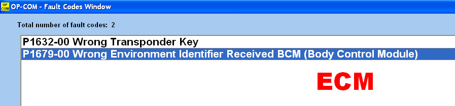

Опубликовано 1 ноября, 201411 г. comment_675579 Моргает машинка с ключиком и не заводится Есть OP-COM, CARPASS Пожалуйста, не пойму в чем дело, не могу привязать ключь. Отчет по диагностике во вложении ниже. DiagReport_2007_Corsa-D_201411011038.txt Спасибо. Ссылка на комментарий https://www.auto-bk.ru/forum/topic/55045-opel-corsa-2007-%D0%BF%D1%80%D0%B8%D0%B2%D1%8F%D0%B7%D0%B0%D1%82%D1%8C-%D0%BA%D0%BB%D1%8E%D1%87/ Поделиться на другие сайты Поделиться Поделиться сообщением

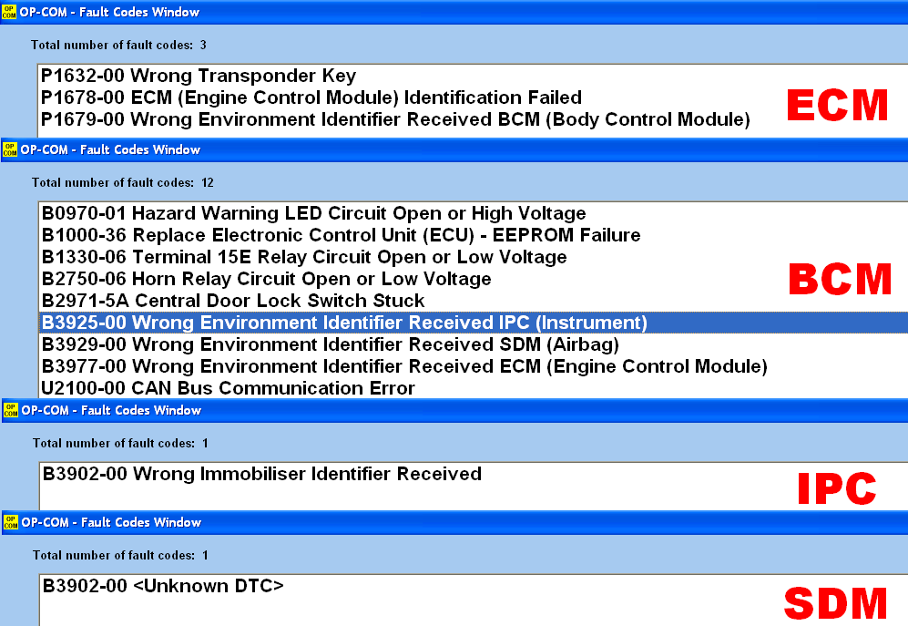

Опубликовано 7 ноября, 201411 г. comment_679109 зима наступает похоже. также столкнулся с данной проблемой. АКБ просел. Авто не заводится. -Сбросил IPC,BCM,SDM -Выждал минуту при выключенном зажигании. -Привязал заново IPC,BCM,SDM и ключи Остались только две ошибки в ECM. Всёж опкомом реально победить или без перепрошивки BCM'а TECH'ем никак не обойтись? Изменено 7 ноября, 201411 г. пользователем Villainius Ссылка на комментарий https://www.auto-bk.ru/forum/topic/55045-opel-corsa-2007-%D0%BF%D1%80%D0%B8%D0%B2%D1%8F%D0%B7%D0%B0%D1%82%D1%8C-%D0%BA%D0%BB%D1%8E%D1%87/#findComment-679109 Поделиться на другие сайты Поделиться Поделиться сообщением
Опубликовано 7 ноября, 201411 г. comment_679116 зима наступает похоже. также столкнулся с данной проблемой. АКБ просел. Авто не заводится. -Сбросил IPC,BCM,SDM -Выждал минуту при выключенном зажигании. -Привязал заново IPC,BCM,SDM и ключи Остались только две ошибки в ECM. Всёж опкомом реально победить или без перепрошивки BCM'а TECH'ем никак не обойтись? ну если ключи прописались и все ок то походу и ECM теперь надо сбросить что то здорово авто перекосило как-то наверное подкурили не удачно сбрасывать только если на 100% ключи легли Изменено 7 ноября, 201411 г. пользователем www23 Ссылка на комментарий https://www.auto-bk.ru/forum/topic/55045-opel-corsa-2007-%D0%BF%D1%80%D0%B8%D0%B2%D1%8F%D0%B7%D0%B0%D1%82%D1%8C-%D0%BA%D0%BB%D1%8E%D1%87/#findComment-679116 Поделиться на другие сайты Поделиться Поделиться сообщением
Опубликовано 7 ноября, 201411 г. comment_679120 Машина заводится? Ссылка на комментарий https://www.auto-bk.ru/forum/topic/55045-opel-corsa-2007-%D0%BF%D1%80%D0%B8%D0%B2%D1%8F%D0%B7%D0%B0%D1%82%D1%8C-%D0%BA%D0%BB%D1%8E%D1%87/#findComment-679120 Поделиться на другие сайты Поделиться Поделиться сообщением
Опубликовано 7 ноября, 201411 г. comment_679126 Пробовал и ECM сбрасывать после всех манипуляций , картина та же. Машина не заводится. Лампа моргает Ссылка на комментарий https://www.auto-bk.ru/forum/topic/55045-opel-corsa-2007-%D0%BF%D1%80%D0%B8%D0%B2%D1%8F%D0%B7%D0%B0%D1%82%D1%8C-%D0%BA%D0%BB%D1%8E%D1%87/#findComment-679126 Поделиться на другие сайты Поделиться Поделиться сообщением
Опубликовано 7 ноября, 201411 г. comment_679133 Пробовал и ECM сбрасывать после всех манипуляций , картина та же. Машина не заводится. Лампа моргает ошибки то только в ECM может не подвязал его обратно по каким то причинам цз работает на ключах ? Ссылка на комментарий https://www.auto-bk.ru/forum/topic/55045-opel-corsa-2007-%D0%BF%D1%80%D0%B8%D0%B2%D1%8F%D0%B7%D0%B0%D1%82%D1%8C-%D0%BA%D0%BB%D1%8E%D1%87/#findComment-679133 Поделиться на другие сайты Поделиться Поделиться сообщением
Опубликовано 7 ноября, 201411 г. comment_679134 Кнопки на обоих пульах раоают, подвязать как? BCM installed Ссылка на комментарий https://www.auto-bk.ru/forum/topic/55045-opel-corsa-2007-%D0%BF%D1%80%D0%B8%D0%B2%D1%8F%D0%B7%D0%B0%D1%82%D1%8C-%D0%BA%D0%BB%D1%8E%D1%87/#findComment-679134 Поделиться на другие сайты Поделиться Поделиться сообщением
Опубликовано 7 ноября, 201411 г. comment_679137 ошибки то только в ECM может не подвязал его обратно по каким то причинам цз работает на ключах ? После сброса ECM, заинсталлил его в BCM'е. Не помогло. Куда копать хз Кстати опкомом подвязать ключ на этой Corsе не получается. Зато влетает SBB'шкой Изменено 7 ноября, 201411 г. пользователем Villainius Ссылка на комментарий https://www.auto-bk.ru/forum/topic/55045-opel-corsa-2007-%D0%BF%D1%80%D0%B8%D0%B2%D1%8F%D0%B7%D0%B0%D1%82%D1%8C-%D0%BA%D0%BB%D1%8E%D1%87/#findComment-679137 Поделиться на другие сайты Поделиться Поделиться сообщением
Опубликовано 7 ноября, 201411 г. comment_679142 Mechanical key number (MKN) то запрограммировал ? Изменено 7 ноября, 201411 г. пользователем www23 Ссылка на комментарий https://www.auto-bk.ru/forum/topic/55045-opel-corsa-2007-%D0%BF%D1%80%D0%B8%D0%B2%D1%8F%D0%B7%D0%B0%D1%82%D1%8C-%D0%BA%D0%BB%D1%8E%D1%87/#findComment-679142 Поделиться на другие сайты Поделиться Поделиться сообщением
Опубликовано 7 ноября, 201411 г. comment_679143 Кстати опкомом подвязать ключ на этой Corsе не получается. Зато влетает SBB'шкой И уменя влетает, но незаводит Ссылка на комментарий https://www.auto-bk.ru/forum/topic/55045-opel-corsa-2007-%D0%BF%D1%80%D0%B8%D0%B2%D1%8F%D0%B7%D0%B0%D1%82%D1%8C-%D0%BA%D0%BB%D1%8E%D1%87/#findComment-679143 Поделиться на другие сайты Поделиться Поделиться сообщением
Опубликовано 7 ноября, 201411 г. comment_679149 Mechanical key number (MKN) то запрограммировал ? Так он никуда и не девался наравне с VIN'ом (проверил) Изменено 7 ноября, 201411 г. пользователем Villainius Ссылка на комментарий https://www.auto-bk.ru/forum/topic/55045-opel-corsa-2007-%D0%BF%D1%80%D0%B8%D0%B2%D1%8F%D0%B7%D0%B0%D1%82%D1%8C-%D0%BA%D0%BB%D1%8E%D1%87/#findComment-679149 Поделиться на другие сайты Поделиться Поделиться сообщением
Опубликовано 7 ноября, 201411 г. comment_679153 Так он никуда и не девался (проверил) забавно особенно после ресета BCM )))ты его должен был вбивать в BCM взяв его из ECM пока тот не был обресечен поэтому и был вопрос а точно ключи легли как положено при процедуре замены BCM вот тут тоже самое http://www.auto-bk.r...um/topic/41303/ Изменено 7 ноября, 201411 г. пользователем www23 Ссылка на комментарий https://www.auto-bk.ru/forum/topic/55045-opel-corsa-2007-%D0%BF%D1%80%D0%B8%D0%B2%D1%8F%D0%B7%D0%B0%D1%82%D1%8C-%D0%BA%D0%BB%D1%8E%D1%87/#findComment-679153 Поделиться на другие сайты Поделиться Поделиться сообщением
Опубликовано 8 ноября, 201411 г. comment_679645 Течем 10 минут, машина уехала. Моторник не ресетить! Ссылка на комментарий https://www.auto-bk.ru/forum/topic/55045-opel-corsa-2007-%D0%BF%D1%80%D0%B8%D0%B2%D1%8F%D0%B7%D0%B0%D1%82%D1%8C-%D0%BA%D0%BB%D1%8E%D1%87/#findComment-679645 Поделиться на другие сайты Поделиться Поделиться сообщением
Опубликовано 9 ноября, 201411 г. comment_679916 Запустил коляску. Последовательность НЕ соблюдена. Может быть это особенность опкома. Ссылка на комментарий https://www.auto-bk.ru/forum/topic/55045-opel-corsa-2007-%D0%BF%D1%80%D0%B8%D0%B2%D1%8F%D0%B7%D0%B0%D1%82%D1%8C-%D0%BA%D0%BB%D1%8E%D1%87/#findComment-679916 Поделиться на другие сайты Поделиться Поделиться сообщением
