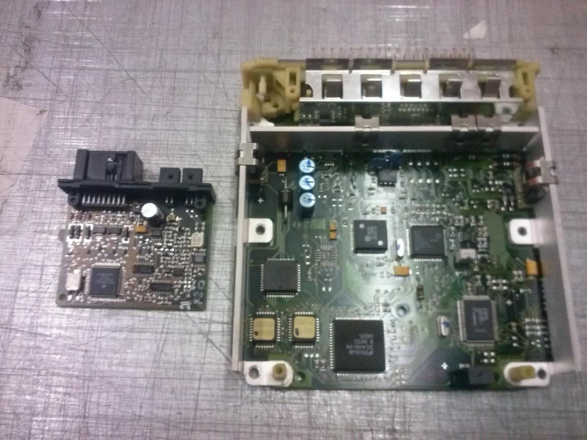

Дак вот бац бац и поехала так уже многие говорили но только не бац, там в моторном 24со2 хотели сделать иммо -офф не получается) подключил старуху вот висит ошибка р1617 нет кодировки,родной ключ чемодан двери открывает,на антенне приклеен чип ,был автозавод,проводку питания я все проверил,хозяин говорит приехал заглушил через 10 мин завести не мог заморгали светодиоды, епром (оригинал)я с моторного считал ,там только обозначение старое,надо наверное читать иммо там мотя нс 5 маска od53j и делать синхронизацию,если поможете в долгу не останусь или подскажите что нужно делать есть какой то другой путь решения проблемы пока к сожалению помочь ник то не мог, говорят что старый блок

по диагностике блок заблокирован ,ошибка находится в блоке, вот оригинал дамп моторного,но сразу скажу мне прислали его иммо офф сразных мест и причем все одинаковые оказались сделаны ,но машина не заводится,тут я выложил оригинальный дамп,когда подключаю старуху вот просит для того чтобы разблокировать блок ввести 9-значный код и номер шасси,и вообще как то странно сдесь поидее должен иммо быть на клапан отсечки ноя так понимаю еще идет на управление тнвд

Да там в моторном на епромм другие обозначения ,это я ее прочитал как 24со2 оранжем,а на корпусе надписьB58363

Все по поводу мерседеса геленваген G300 , 1996 г ,3 литра, блок двигателя а 018 545 32 32 иммо 210 820 32 26 5wr4 688 siemens дизель, машину заглушили через пять мин не заводится,заморгали лампочки на зеркале, все что можно уже мне кажется сделано,проверена вся проводка,все реле,кодировка в блок управления введена,новые транспонденты прописывались с мотороллы,иммо -офф присылалось с разных мест,ошибок по иммо нет,но лампочки моргают,в моторном ошибок тоже нет,кроме того как в параметрах ,блок неиденфицирован,выкладываю дампы мотрорного 24cо2 и иммо моторолла hc5 (od53j) может есть кто поправит синхру,ключи в моторолле на месте
моторолла нс05.bin
епром геленваген 24 со2.bin
Вот это как понимать прикажете?
Чем читали???
STAR есть?
Что в моторнике в "актуальных" по "санкционированию доступа"?
Иммошник на диагонстику выходит?
Что в нём по транспондерам?
Попросите почитать машину кого-то, кто умеет СТАРом пользоваться...
