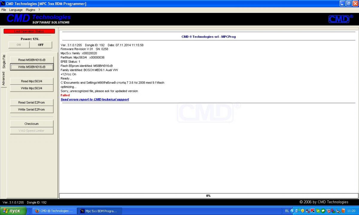

Авто ку7 2008 год. 3.6 фси.Без проблем вычитался весь блок.А писать не хочет,даже сток.Кто нибудь сталкивался с таким?и какие пути решения проблемы?

Естественно!Подключал по схеме!Вопрос совсем не в этом.
Проблема решена.Все просто,софт смд 555 не пишет,только читает,а димспот,без проблем и читает и пишет!
продолжение истории....с софтом димспорт 555 записался мой подопытный мед 9.1 с пассата ,а когда я добрался до ауди,получился облом,проц даже не идентифицируется ,соответственно не активна вкладка advansed....отчаявшись решил проверить галету 2 кытайскую,и пошла запись по бдм интерфейсу !и записалось все ок.....
