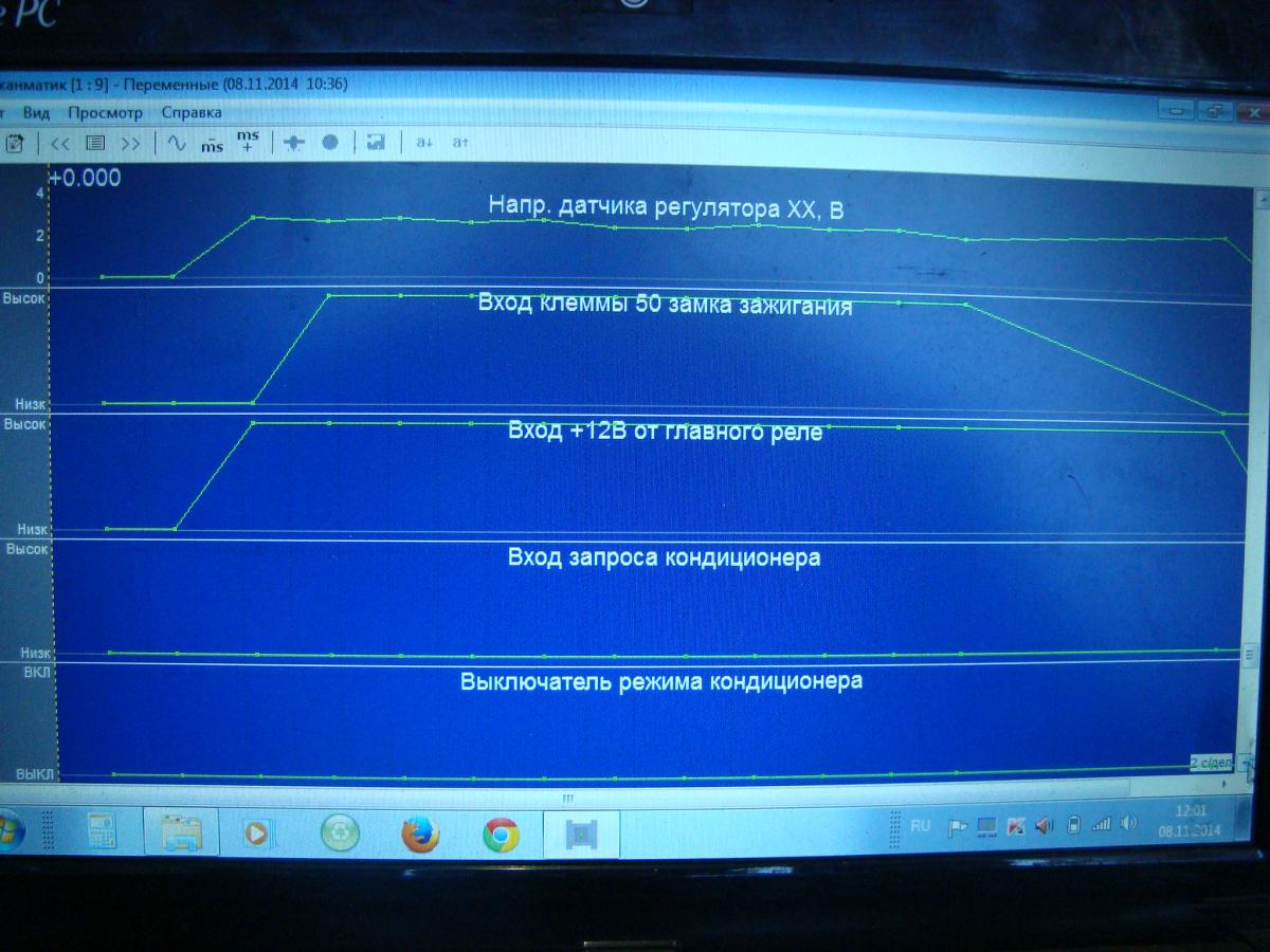

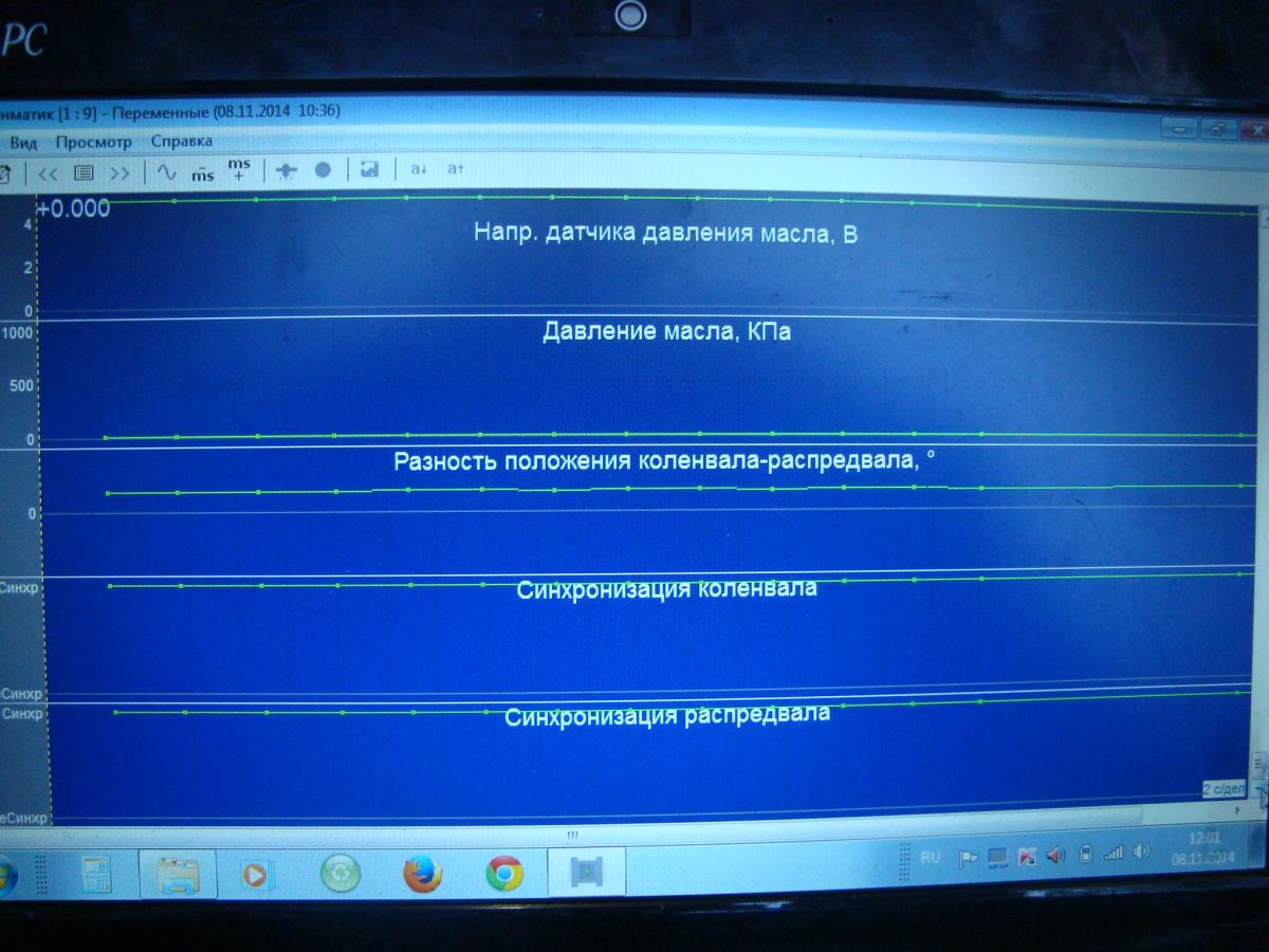

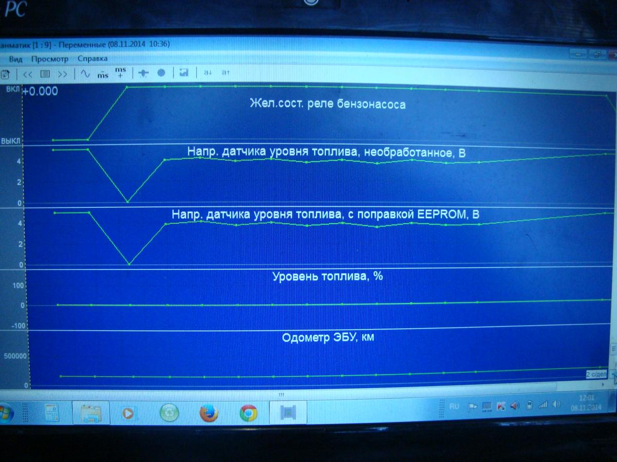

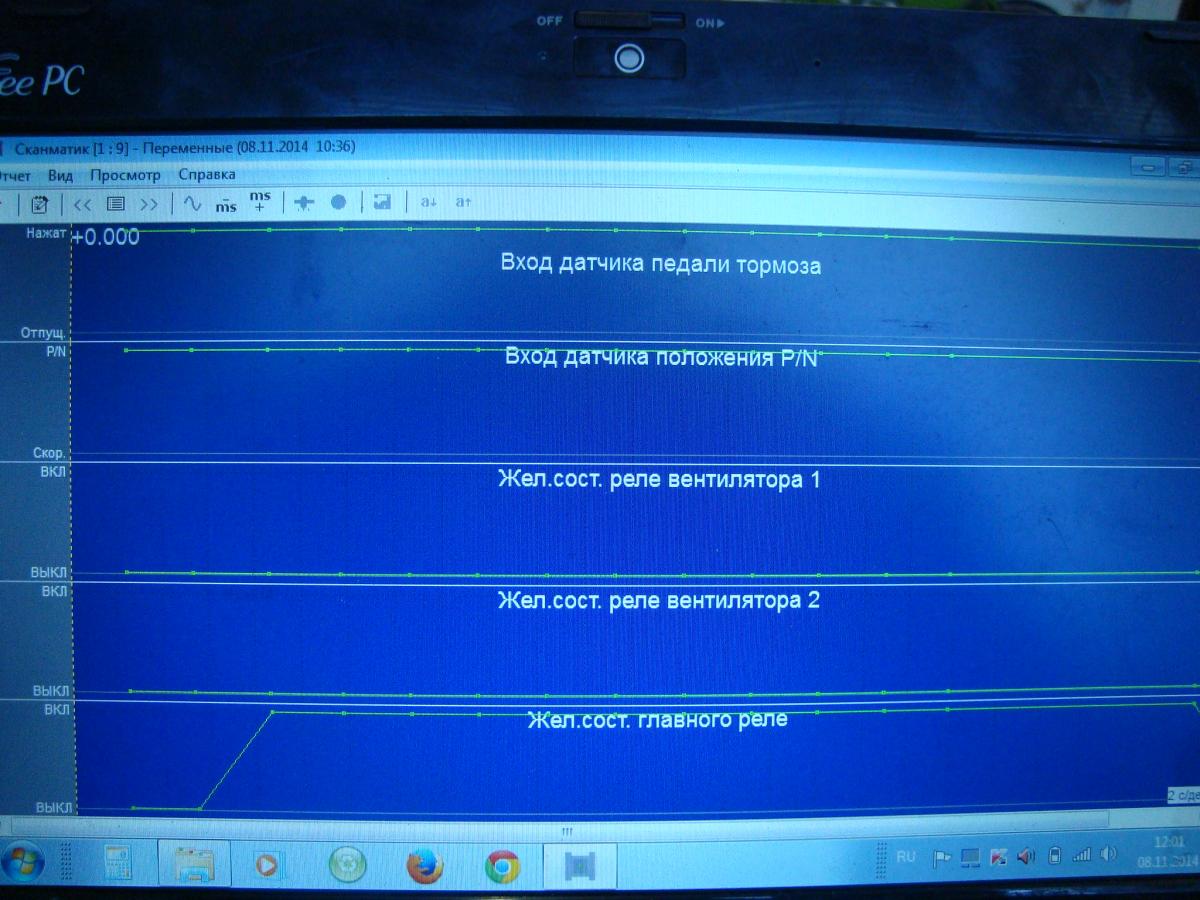

November 7, 201411 yr comment_679102 помогите победить машинку.волга крайслер моторола.слабый импульс на форсы 0.3волта.когда заводишь.с сканматика открываешь хлопают отлично в чем причина помогите. переставляли эбу на другую машину заводиться и работает хорошо Link to comment https://www.auto-bk.ru/forum/topic/55227-%D0%B2%D0%BE%D0%BB%D0%B3%D0%B0-%D0%BA%D1%80%D0%B0%D0%B9%D1%81%D0%BB%D0%B5%D1%80-%D0%BD%D0%B5-%D0%B7%D0%B0%D0%B2%D0%BE%D0%B4%D0%B8%D1%82%D1%81%D1%8F/ Share on other sites Share on Facebook Share on X Share on Pinterest More sharing options... Share this post

November 8, 201411 yr Author comment_679341 Link to comment https://www.auto-bk.ru/forum/topic/55227-%D0%B2%D0%BE%D0%BB%D0%B3%D0%B0-%D0%BA%D1%80%D0%B0%D0%B9%D1%81%D0%BB%D0%B5%D1%80-%D0%BD%D0%B5-%D0%B7%D0%B0%D0%B2%D0%BE%D0%B4%D0%B8%D1%82%D1%81%D1%8F/#findComment-679341 Share on other sites Share on Facebook Share on X Share on Pinterest More sharing options... Share this post
