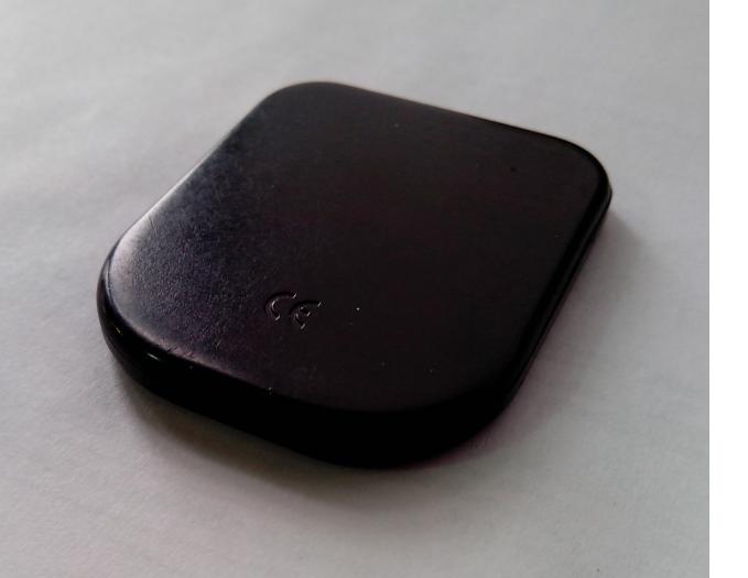

Опубликовано 30 ноября, 201410 г. Разобрался. Как оказалось, на данном авто установлена GSM сигнализация (МК-01), но владелец не знал про нее ( он не первый хозяин)! Отключил ее - и ток потребления стал 60 mA.
