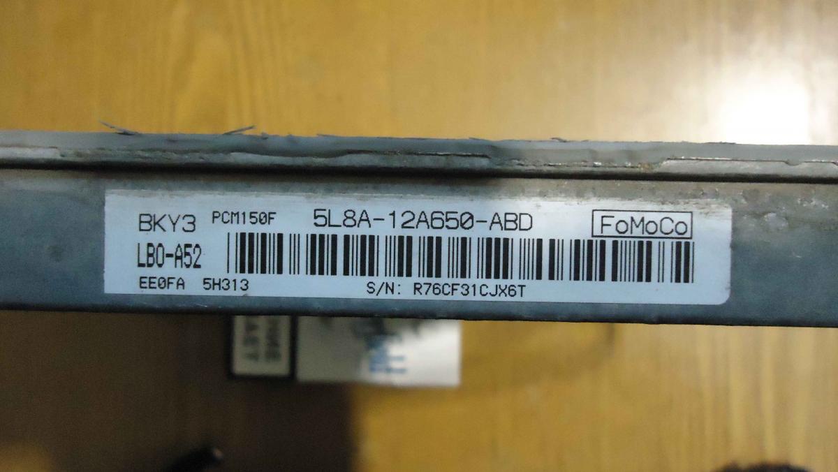

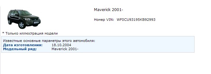

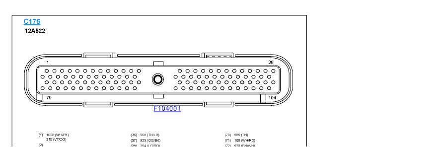

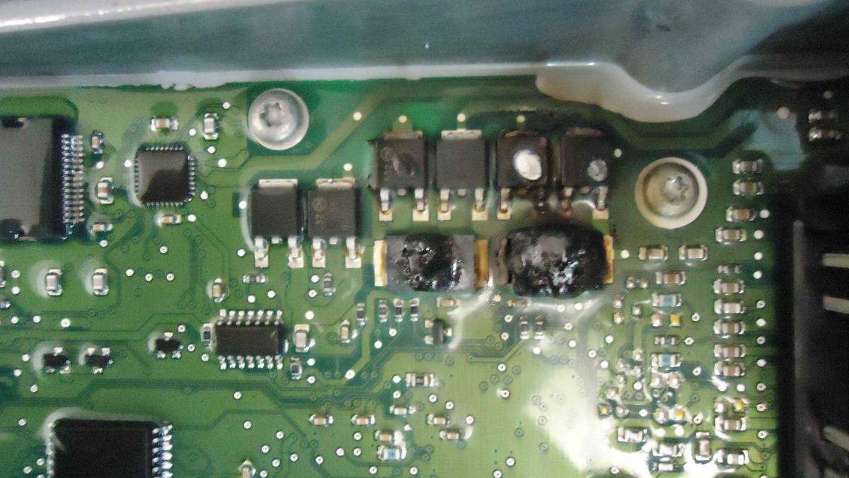

November 9, 201411 yr comment_679758 Проблема в отсутствие искры на 1,3 и 4 цилиндрах. Вскрытие показало что погорело три силовых ключа и пара токоограничивающих резисторов. Ключи думаю поставить от М74 или Bosch M17.9.7, а вот с резюками полная засада, номинала вообще не видно. Может кто в курсе что должно быть? И еще просьба, поделитесь пожалуйста схемой подключения на столе. В FordEtis смотрел, двигатель такой есть, а вот с разъемами непонятка, почему то указан один разъем 104 pin, а у меня три по 50 pin. Фото погорельца и скрины из FordEtis прилагаю. Link to comment https://www.auto-bk.ru/forum/topic/55274-ford-maverick-2004%D0%B3-30l-duratec-ve6-pcm150f/ Share on other sites Share on Facebook Share on X Share on Pinterest More sharing options... Share this post

November 9, 201411 yr comment_679766 Резисторы по 0.06 Ом Просто впаяй перемычки Link to comment https://www.auto-bk.ru/forum/topic/55274-ford-maverick-2004%D0%B3-30l-duratec-ve6-pcm150f/#findComment-679766 Share on other sites Share on Facebook Share on X Share on Pinterest More sharing options... Share this post
November 9, 201411 yr Author comment_679768 Спасибо! Попробую найти резисторы, металлолома всякого валяется. Link to comment https://www.auto-bk.ru/forum/topic/55274-ford-maverick-2004%D0%B3-30l-duratec-ve6-pcm150f/#findComment-679768 Share on other sites Share on Facebook Share on X Share on Pinterest More sharing options... Share this post
November 10, 201411 yr Author comment_680301 По поводу распиновки для подключения на столе удалось методом прозвонки выяснить следующее: средний разъем 11 pin - CANH 23 pin - CANL 47, 48, 49, 50 pin - GND 35, 36 pin - 50 (Bat) Осталось найти IGN , может есть у кого, поделитесь пожалуйста. Link to comment https://www.auto-bk.ru/forum/topic/55274-ford-maverick-2004%D0%B3-30l-duratec-ve6-pcm150f/#findComment-680301 Share on other sites Share on Facebook Share on X Share on Pinterest More sharing options... Share this post
November 10, 201411 yr Author comment_680351 Короче сигнала IGN не надо, блок вышел на диагностику и без него. Link to comment https://www.auto-bk.ru/forum/topic/55274-ford-maverick-2004%D0%B3-30l-duratec-ve6-pcm150f/#findComment-680351 Share on other sites Share on Facebook Share on X Share on Pinterest More sharing options... Share this post
