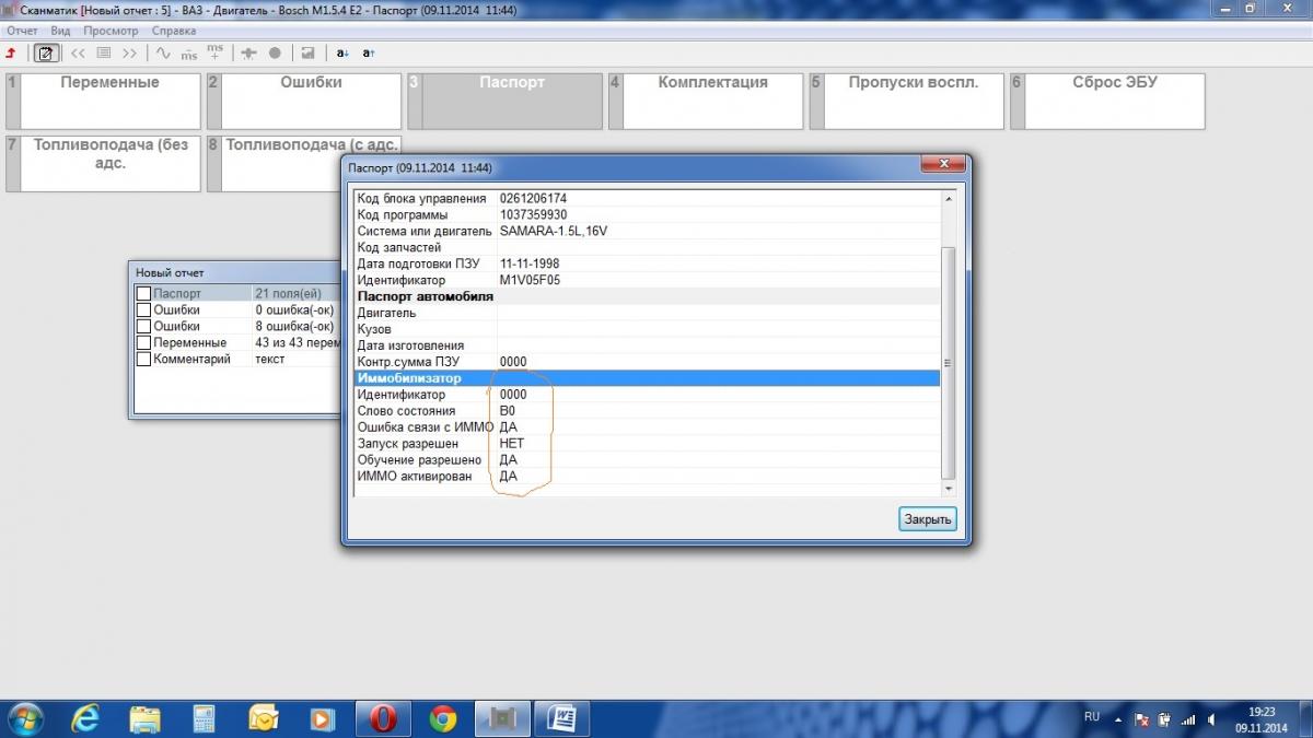

Я так понимаю что основной симптом это задающий диск
Рассматривал сейчас данные. Взгляд упал вот на это
Смотри задающий диск.
Изменено пользователем magino
ОК. Буду рыть там. О результате отпишусь. Спасибо всем
Еще одна ставка в сторону задающего диска.
Смотри внимательно 90% симптомы диска.
Благодарю. сегодня буду выяснять это
Если перестала тянуть и на ходу заглохла то это не ИММО, диск вроде должен стоять на 19 зубе.
иммо обычно не глушит в движении авто
19 зуб -это позднее зажигание ,21 зуб раннее ,20 то что нужно.
19 зубьев до дпкв ,а 20 смотрит в дпкв. :closed:
