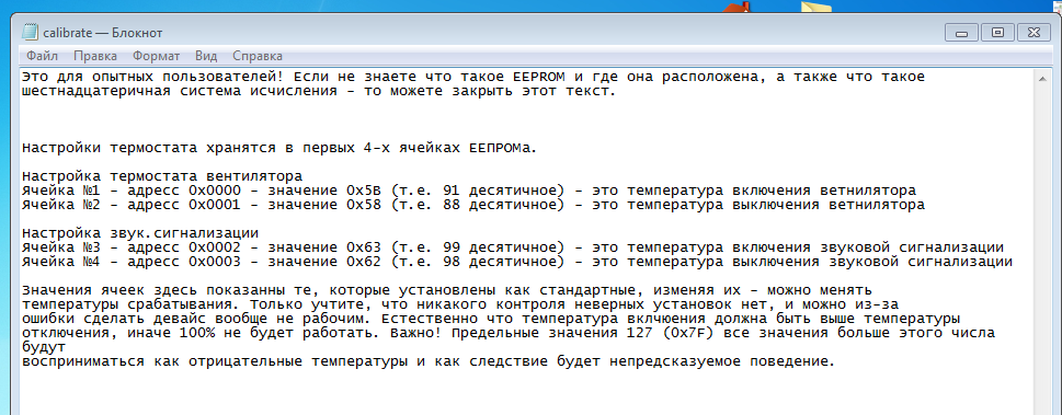

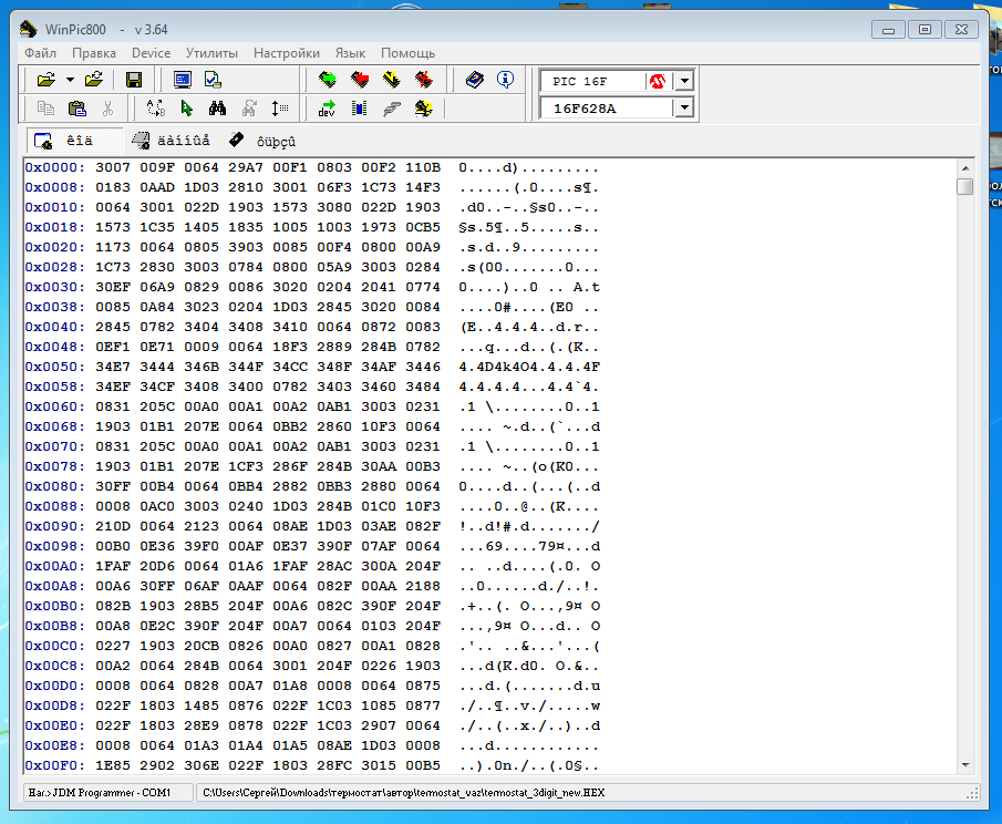

November 10, 201411 yr Author comment_680308 кто разбирается в программировании подскажите как подправить прошивку на первом фото (окно winpic800), согласно текстовому файлу ? calibrate.txt Edited November 10, 201411 yr by serjei Link to comment https://www.auto-bk.ru/forum/topic/55298-%D1%86%D0%B8%D1%84%D1%80%D0%BE%D0%B2%D0%BE%D0%B9-%D1%82%D0%B5%D1%80%D0%BC%D0%BE%D0%BC%D0%B5%D1%82%D1%80-%D1%82%D0%B5%D1%80%D0%BC%D0%BE%D1%81%D1%82%D0%B0%D1%82/#findComment-680308 Share on other sites Share on Facebook Share on X Share on Pinterest More sharing options... Share this post

November 10, 201411 yr Author comment_680339 если,б умел. не разберусь что конкретно нужно править. какие ячейки и как считается порядок. не разберусь в этих (шестнадцатеричная система исчисления). в этой прошке температура вкл/выкл вентилятора 91/88, а мне нужно 98/95. Link to comment https://www.auto-bk.ru/forum/topic/55298-%D1%86%D0%B8%D1%84%D1%80%D0%BE%D0%B2%D0%BE%D0%B9-%D1%82%D0%B5%D1%80%D0%BC%D0%BE%D0%BC%D0%B5%D1%82%D1%80-%D1%82%D0%B5%D1%80%D0%BC%D0%BE%D1%81%D1%82%D0%B0%D1%82/#findComment-680339 Share on other sites Share on Facebook Share on X Share on Pinterest More sharing options... Share this post
November 10, 201411 yr comment_680353 ну переведи в 16ную 98\95 98 будет 62 95 будет 5F строки с адресами указаны Link to comment https://www.auto-bk.ru/forum/topic/55298-%D1%86%D0%B8%D1%84%D1%80%D0%BE%D0%B2%D0%BE%D0%B9-%D1%82%D0%B5%D1%80%D0%BC%D0%BE%D0%BC%D0%B5%D1%82%D1%80-%D1%82%D0%B5%D1%80%D0%BC%D0%BE%D1%81%D1%82%D0%B0%D1%82/#findComment-680353 Share on other sites Share on Facebook Share on X Share on Pinterest More sharing options... Share this post
November 10, 201411 yr Author comment_680359 ну переведи в 16ную 98\95 98 будет 62 95 будет 5F строки с адресами указаны благодарю. а как это переводится ? и как, согласно инструкции, высчитать первые 4-е ячейки ЕЕПРОМа ? в окне программы на разберусь. или епром открывается отдельно ? вижу адреса 0х0000, 0х0008, 0х0010, а 0х0001 не вижу Edited November 10, 201411 yr by serjei Link to comment https://www.auto-bk.ru/forum/topic/55298-%D1%86%D0%B8%D1%84%D1%80%D0%BE%D0%B2%D0%BE%D0%B9-%D1%82%D0%B5%D1%80%D0%BC%D0%BE%D0%BC%D0%B5%D1%82%D1%80-%D1%82%D0%B5%D1%80%D0%BC%D0%BE%D1%81%D1%82%D0%B0%D1%82/#findComment-680359 Share on other sites Share on Facebook Share on X Share on Pinterest More sharing options... Share this post
November 10, 201411 yr comment_680365 переводится в любом конверторе dec-hex или в виндовом калькуляторе про еппром не скажу- надо читать даташит на микру про адреса- открой в нормально редакторе и станет все ясно Link to comment https://www.auto-bk.ru/forum/topic/55298-%D1%86%D0%B8%D1%84%D1%80%D0%BE%D0%B2%D0%BE%D0%B9-%D1%82%D0%B5%D1%80%D0%BC%D0%BE%D0%BC%D0%B5%D1%82%D1%80-%D1%82%D0%B5%D1%80%D0%BC%D0%BE%D1%81%D1%82%D0%B0%D1%82/#findComment-680365 Share on other sites Share on Facebook Share on X Share on Pinterest More sharing options... Share this post
