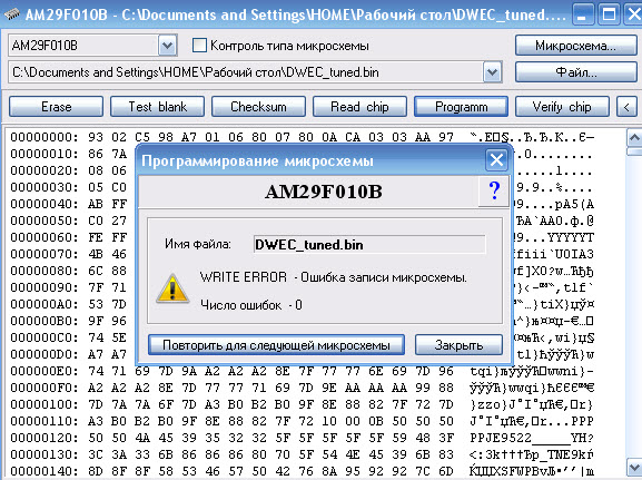

October 23, 200916 yr comment_48328 Помогите, не могу записать прошивку део ланос в флеху AM29F010B прогером тритон V5.3T с помощу переходника TSU-D32/PL32. Прошивка имеет размер 32кб, размер флехи 128кб. Можно записать в флеху только чистый файл размером 128кб, считаный с неё. А если писать любой другой размером 32 или 128кб. постояно выдаёт ошибку. Edited October 23, 200916 yr by Nickpshen Link to comment https://www.auto-bk.ru/forum/topic/5545-%D0%BD%D0%B5-%D0%BC%D0%BE%D0%B3%D1%83-%D0%B7%D0%B0%D0%BF%D0%B8%D1%81%D0%B0%D1%82%D1%8C-%D1%82%D1%80%D0%B8%D1%82%D0%BE%D0%BD%D0%BE%D0%BC/ Share on other sites Share on Facebook Share on X Share on Pinterest More sharing options... Share this post

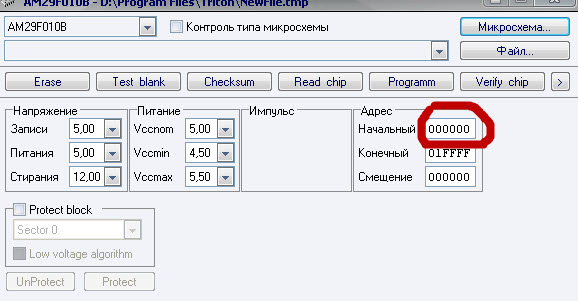

October 24, 200916 yr comment_48419 Помогите, не могу записать прошивку део ланос в флеху AM29F010B прогером тритон V5.3T с помощу переходника TSU-D32/PL32. Прошивка имеет размер 32кб, размер флехи 128кб. Можно записать в флеху только чистый файл размером 128кб, считаный с неё. А если писать любой другой размером 32 или 128кб. постояно выдаёт ошибку. Прошивку размером 32Кб нужно записать с адреса 0x18000 в AM29F010B!!! Link to comment https://www.auto-bk.ru/forum/topic/5545-%D0%BD%D0%B5-%D0%BC%D0%BE%D0%B3%D1%83-%D0%B7%D0%B0%D0%BF%D0%B8%D1%81%D0%B0%D1%82%D1%8C-%D1%82%D1%80%D0%B8%D1%82%D0%BE%D0%BD%D0%BE%D0%BC/#findComment-48419 Share on other sites Share on Facebook Share on X Share on Pinterest More sharing options... Share this post
October 24, 200916 yr Author comment_48422 Прошивку размером 32Кб нужно записать с адреса 0x18000 в AM29F010B!!! А почему же не пишется даже полный размер 128кб.? Link to comment https://www.auto-bk.ru/forum/topic/5545-%D0%BD%D0%B5-%D0%BC%D0%BE%D0%B3%D1%83-%D0%B7%D0%B0%D0%BF%D0%B8%D1%81%D0%B0%D1%82%D1%8C-%D1%82%D1%80%D0%B8%D1%82%D0%BE%D0%BD%D0%BE%D0%BC/#findComment-48422 Share on other sites Share on Facebook Share on X Share on Pinterest More sharing options... Share this post

October 24, 200916 yr Author comment_48426 Попробуйте сперва стереть флеху и записавать в чистую. Флеху стирал, результата ноль. Гриша куда надо вводит это 0х18000? В место обозначеное на фото? Туда можно ввести тока 018000. Edited October 24, 200916 yr by Nickpshen Link to comment https://www.auto-bk.ru/forum/topic/5545-%D0%BD%D0%B5-%D0%BC%D0%BE%D0%B3%D1%83-%D0%B7%D0%B0%D0%BF%D0%B8%D1%81%D0%B0%D1%82%D1%8C-%D1%82%D1%80%D0%B8%D1%82%D0%BE%D0%BD%D0%BE%D0%BC/#findComment-48426 Share on other sites Share on Facebook Share on X Share on Pinterest More sharing options... Share this post
