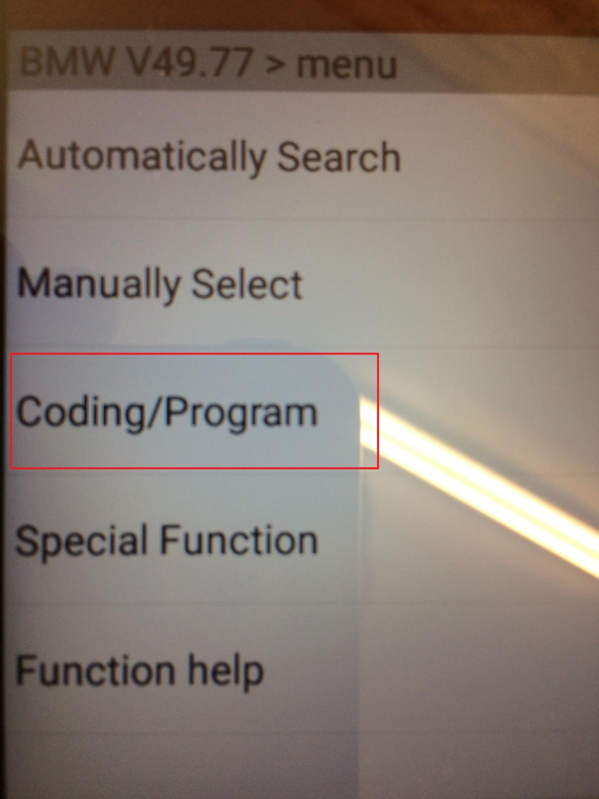

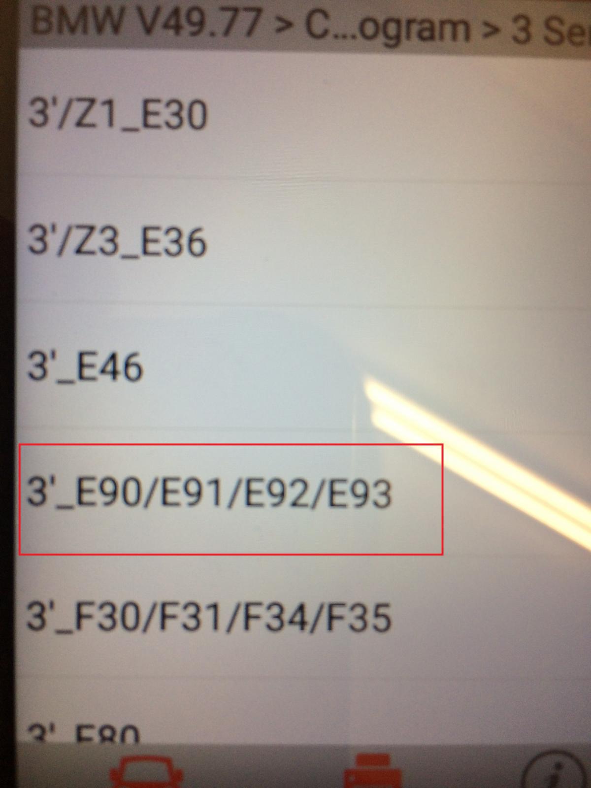

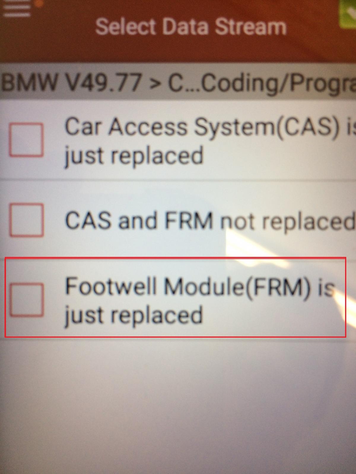

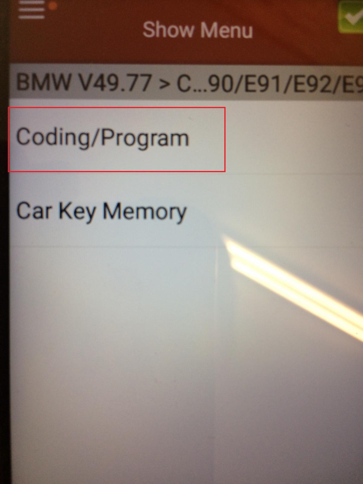

Опубликовано 16 августа, 20178 г. comment_1071791 Когда блок frm умирал , я делал так заливал с другого похожего блока , даже один раз с английки залил, стекла работали с инверсией ) и при помощи лаунча ( он автоматически по вину корректирует дамп frm) кодировал и все работала. Ссылка на комментарий https://www.auto-bk.ru/forum/topic/55468-bmw-e90-%D0%B1%D0%BB%D0%BE%D0%BA-frm-%D0%B4%D0%B0%D0%BC%D0%BF/#findComment-1071791 Поделиться на другие сайты Поделиться Поделиться сообщением

Опубликовано 16 августа, 20178 г. comment_1071874 Ты сейчас язвишь? или удивлен? Ты сейчас язвишь? или удивлен? или предоставить отчет,даже старый диагун 2 не все блоки , но FRM делает на всех BMW Ссылка на комментарий https://www.auto-bk.ru/forum/topic/55468-bmw-e90-%D0%B1%D0%BB%D0%BE%D0%BA-frm-%D0%B4%D0%B0%D0%BC%D0%BF/#findComment-1071874 Поделиться на другие сайты Поделиться Поделиться сообщением
Опубликовано 16 августа, 20178 г. comment_1071876 как то так Ссылка на комментарий https://www.auto-bk.ru/forum/topic/55468-bmw-e90-%D0%B1%D0%BB%D0%BE%D0%BA-frm-%D0%B4%D0%B0%D0%BC%D0%BF/#findComment-1071876 Поделиться на другие сайты Поделиться Поделиться сообщением
