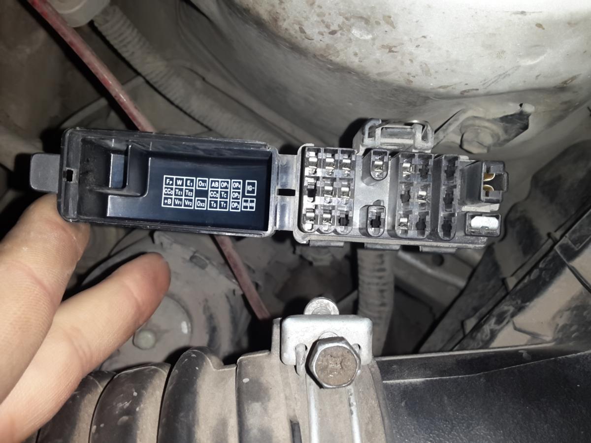

Toyota corolla wagon 4a-fe 4wd 98г. руль правый, разъема OBD в салоне нет, есть только под капотом DLC1
но в нем нет к-линии , подскажите как провести диагностику
год то 98, не должно быть там протокола OBD1
проблема, просто человек хочет сам диагностику делать, спросил как подключиться

Они диагностируются по блинк-кодам (нужно замыкать перемычкой в разъеме соответствующие пины), считаются по количеству вспышек лампы Check (если она есть), либо надо подключить контрольную лампочку в том же разъеме к соответствующим пинам, и так же посчитать вспышки. Посмотри во вложенном файле, может пригодится. Конкретно на каждую модель авто свои блинк-коды, нужно поискать в И-нете. Интернет - СИЛА!

речь не идет о самодиагностике, человек хочет через комп делать диагностику

включи туда сканер через разьем toyota 22 но интересного ты там ничего не увидишь, и сканер сам тебе может предложить воткнуть перемычку и прочитать коды ошибок. E1-Te1 либо Te1 на массу.
Такое делает IT-1.но проще перемычка
Launch x431 хоршо берет старые toyota OBD1, выводит все то что мы на "обычных" машинах привыкли видеть: обороты, инжекторы, температура, разряжение, IDL, tps, start, петля обратной связи, o2s.. все самое необходимое.
