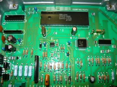

Toyota corolla XLI E10 1996 год, где у неё лежат ключи?
ЭБУ 89661-1А500.
Амплиффер 88650-1А780.
Усилитель катушки иммо найден, в нем стоит S57780MA....
В эбу моторном есть похожее на еепром - 277 630...
Так где же все таки лежат ключи?
В моторном эбу.
В моторном эбу.
А где тут?
есть такое?

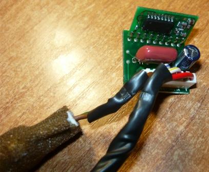

У меня вот такой усилок..
за бардаком справа вверху прокручен иммо
на первой фотки что за 8-ми ножка
Я за бардаком усилок печки только нашел. :emot62:
Правее его искать нужно?
Вся маркировка на микре 8миножке это - 277 630

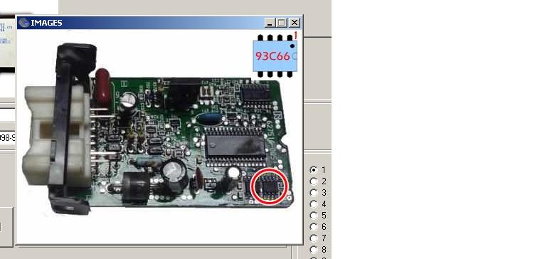

Седня доехал и вынул иммик, расположен он за прикуривателем! А прикуриватель на этой тойоте стоит как на вазе 14 модели.
Вот.
Immo 89780-12030
дамп 93LC66_8bit.rar
ключ Key.rar
Этот ключ ляжет сюда?
Все ок. С этим ключём машинка завелась. Как говориться пожелал счастливого пути, и не терять больше ключи. :tongue:
