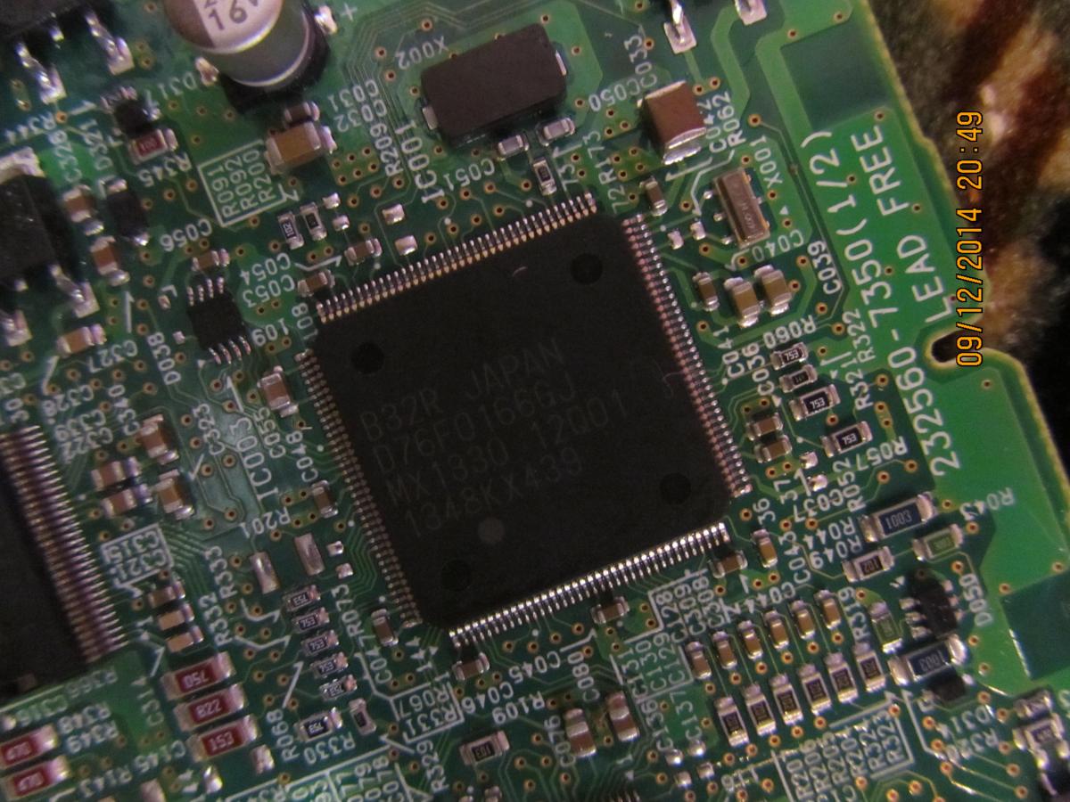

Приехали новые smart ecu и id code прописали ключ потом синхра и тачка на ногах .Тему можно закрыть .
https://www.auto-bk.ru/forum/topic/55535-toyota-highlander-new/page/2/#findComment-695457
А, что за процы в блоках : Body, Smart, ID ?
https://www.auto-bk.ru/forum/topic/55535-toyota-highlander-new/page/2/#findComment-695686
Nec
https://www.auto-bk.ru/forum/topic/55535-toyota-highlander-new/page/2/#findComment-696320
читаются или закрытые ?
https://www.auto-bk.ru/forum/topic/55535-toyota-highlander-new/page/2/#findComment-696445
smart key
https://www.auto-bk.ru/forum/topic/55535-toyota-highlander-new/page/2/#findComment-696977

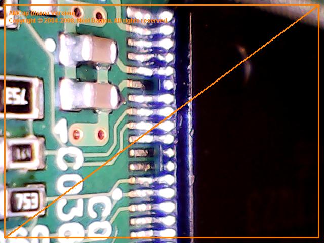

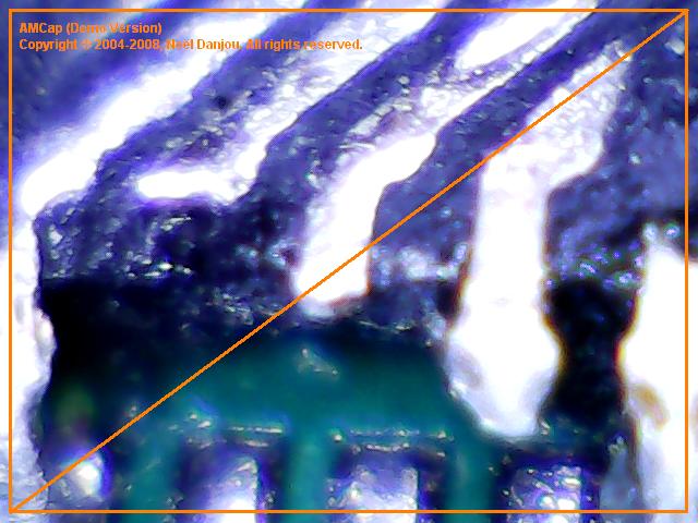

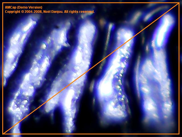

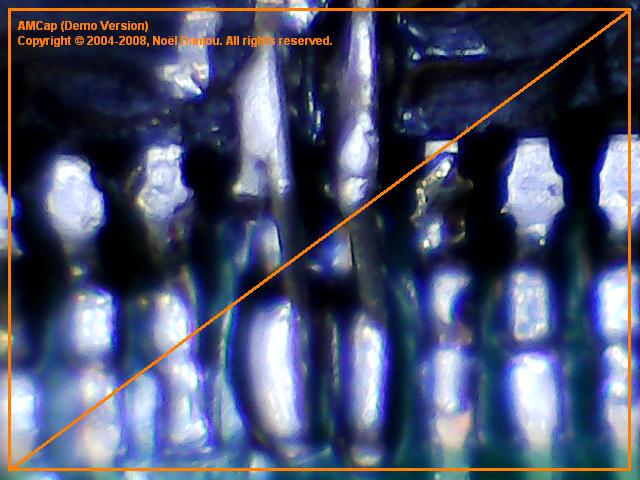

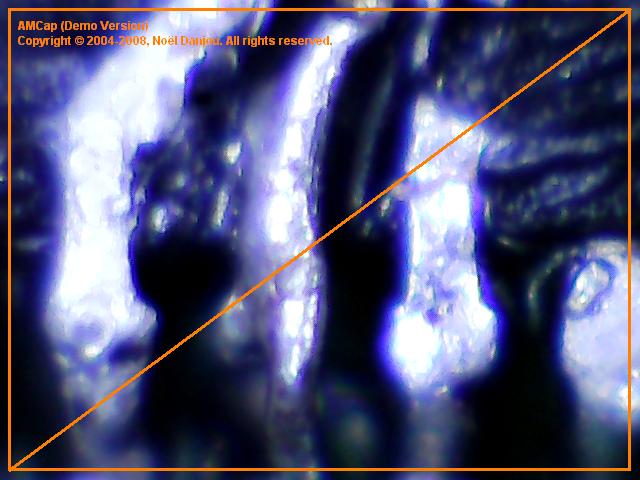

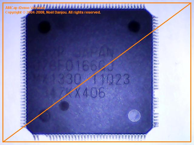

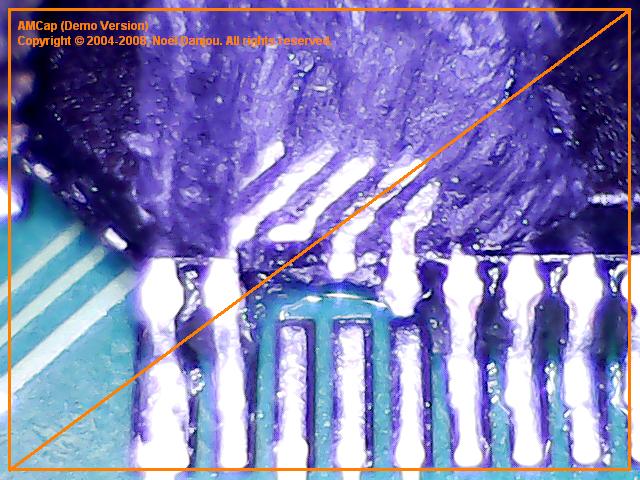

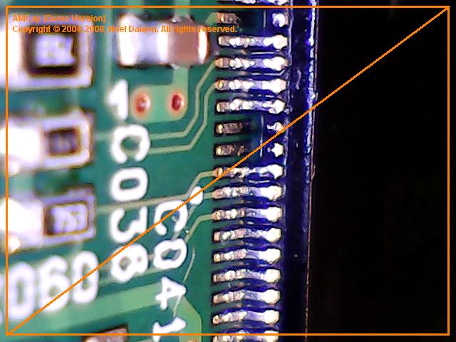

Коллеги привет! Подниму темку. Имею утопленника по сабжу. По итогу на блоке от проца отгнила нога - донор есть. Не известно ли что с процом? Читать писать чем его можно? В личку если не против. Спасибо!
https://www.auto-bk.ru/forum/topic/55535-toyota-highlander-new/page/2/#findComment-1019515
Читать писать кастомный NEC? Вы прикалываетесь? Его для того и заказали, чтобы в него не лазали))
https://www.auto-bk.ru/forum/topic/55535-toyota-highlander-new/page/2/#findComment-1019546
понятно..... значит придется пробовать трансплантацию делать с наращиванием ноги.
https://www.auto-bk.ru/forum/topic/55535-toyota-highlander-new/page/2/#findComment-1019790

https://www.auto-bk.ru/forum/topic/55535-toyota-highlander-new/page/2/#findComment-1020293
https://www.auto-bk.ru/forum/topic/55535-toyota-highlander-new/page/2/#findComment-1020808
Отличная работа, ювелирная.
