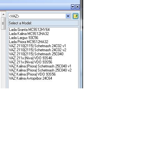

Как пересчитывать вашим кальком ваз VDO 93S46??? там только 56-и по этому даже правельный пробег не погу считать
да всё в кальках есть и 56 тоже
Как раз на 56 есть ,а на 46 нету-считать то считал дамп как 46 и че мне с ним делать где хранится пробег и что туда писать-вот в чем вопрос.
Вот и спрашиваю у Влада -может включите в кальки по снг 93S46
И список кальков по снг не включает в себя 93S46 если че :

мне Влад уже пересчитал кальк по 93S46 - и сказал что появится и по этой панели кальк -но не обещал :rolleyes:
У меня есть 46-я
