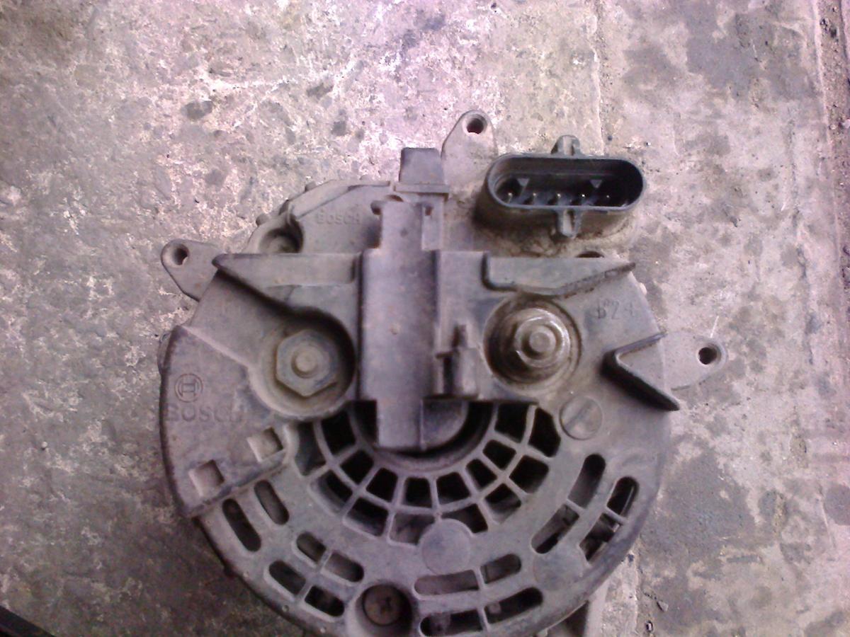

Доброго времени суток.
Имеется вопрос к специалистам, т.к. у самого не хватает ума :(
как проверить этот генератор? На автобусе контрольные лампочки зарядки тухнут сразу, как только двигатель запустился. Однако напряжение на генераторах НЕ поднимается.
Может у кого есть схемка подключения таких генераторов.

На Ман похоже ,посмотри схему TGA - у автобусов еще один провод в разъеме используется,у грузовиков не всегда
Генератор ВОШЬ нормально можно проверить только на стенде ,самостоятельно можете только прозвонить разъем от машины

В подключении задействовано 3 провода из 5.
Средний на контрольную лампу.
А ещё 2=?
Поищу схему MAN TGA/
Спасибо.

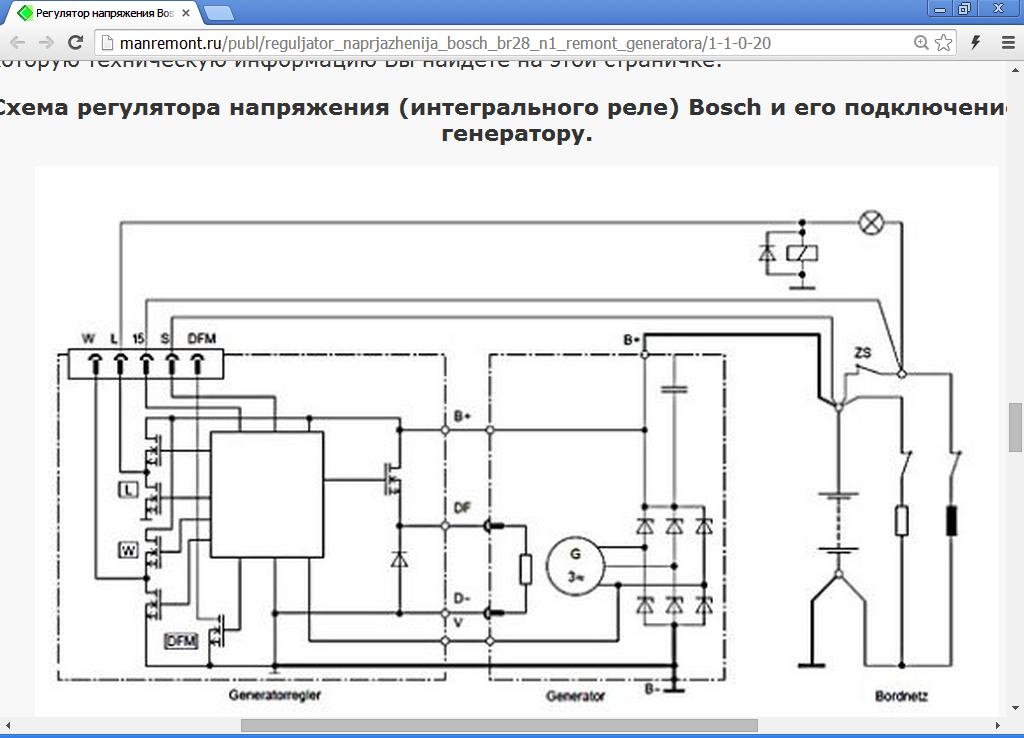

У Мана
В+ - акб толстый провод
31- масса на корпусе
Колодка
3 пин - клемма 15 - зажигание
2 пин - L- контрольная лампа
1 пин-W- обороты генератора (тахометр)
На автобусе +В с обоих генераторов идёт прямо на стартер, без предохранителей.
Тахометр от своего датчика.А вот остальные 3 провода скорее всего так задействованы.реле напряж ВОШ.JPG

Проверь что на клемме S ,или проще напиши на каких пинах провода
W от генератора может быть не для приборки,двигатель может использовать контроль оборотов по нескольким источникам
WIN пробей в GDS может схему даст
