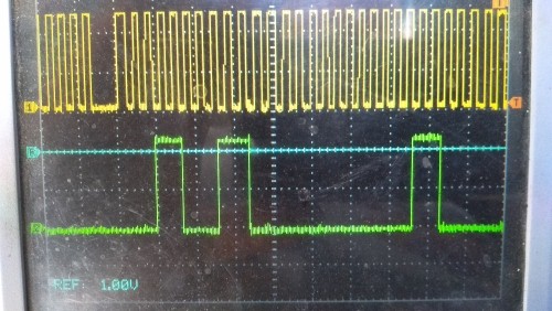

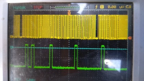

  2. Не заводится, давление 450 как и установочное. Заглох на ходу. Погнуло штанги. Ищу рабочую осциллограмму.

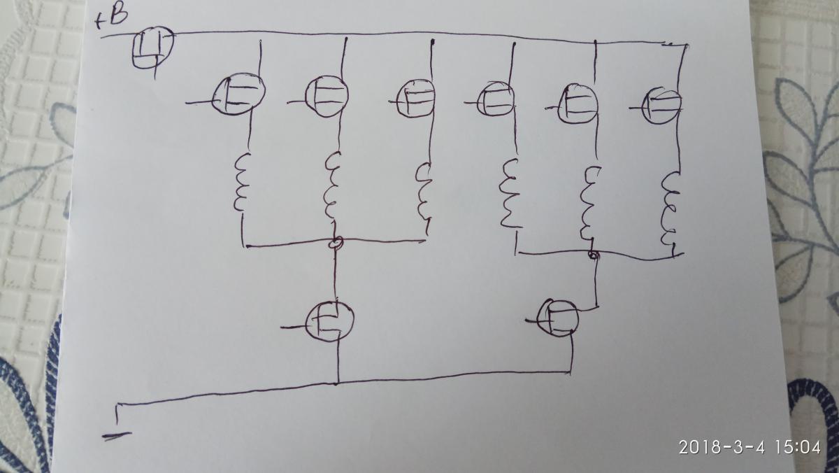

  4. Городской автобус Hyunday Global 900 с двигателем MB (мерс) OM 906LA. Года 2005 на вид, по документу 2011, привезен через Владик по хитрой схеме :-) / Со словводителя: "Ехал, затроил и заглох не заводится, по топливной проблем не найдено. Ошибок по диагностике через Gscan2 была куча, после удаления ошибок нет. Несколько раз гонял стартером, не появляется ошибка и соляра нет из насосов. На контактах электромагнитов управляющих 6-ю PLD секциями относительно земли импульс при прокрутке присутствует на обеих контактах, а между контактами глухо. (проверено контролькой с лампочкой 24в 1вт). Разобрав комп (думал залило) и изучив схему понял, что полевики которые дают плюс на 6 форс - открываются, а вот два полевичка групповые 1-2-3 и 4-5-6 форс не дают землю. У этого компа вижу кучу датчиков масла, нафига столько? По ссылке ниже распиновка такого компа, совпадает с 1 вариантом. http://remontgruzovi...telem/1-1-0-725 Датчики колена и распреда в норме, в дате скорость вращения есть. Куда еще копнуть народ?

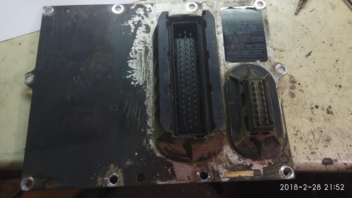

  6. Еще на на Daewoo Novus такие EDC7UC31 стоят на движках Doosan. Комп оглох. Хозяин новый с Кореи привез.Завелся, чек моргает, авто едет. Походу адаптация и форсы, мож еще чего не привязано. Старый вскрыл, проц кипяток. Напруги 3.3 5.0 на месте. Тупо оглох с утра при запуске.

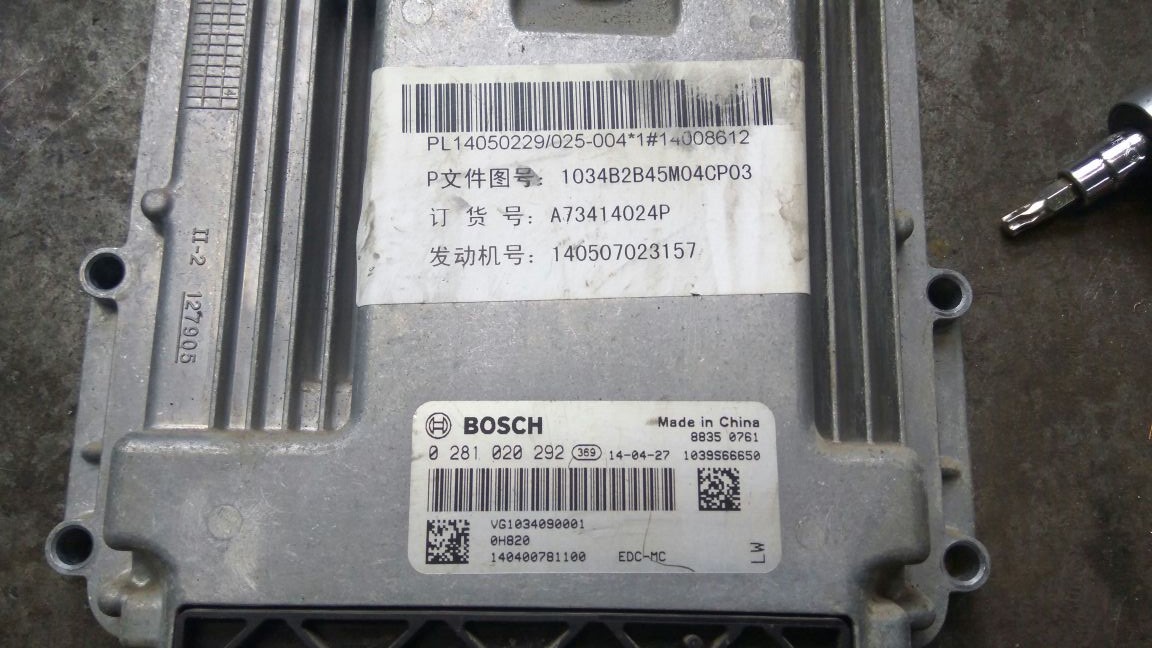

  13. Bosch EDC17CV44-5.R3, 0 281 020 292 , проц TC1767 На столе в буте прекрасно берется котлетой. Но обкатывать прошивку край не удобно. Один в один по внутрянке такие компы стоят на Шакманах 3000 Они едс24 по к-лайну работают. Тут же по кану сделано.
