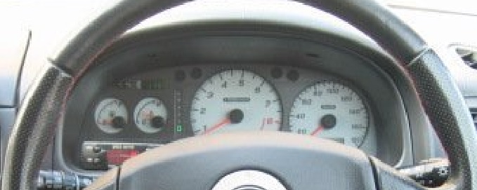

кто подскажет распин щитка по питанию ?
нашел даташит разъем С7 + С13 -
верно ли ?
после вкл пару ламп светятся и все пробег не высвечивается
дамп в порядке. внутри 93с56 в dip8
вызванивал по ногам c56 вроде верно, но не стартует
все верно
заработала приборка. короче-после включения не работает пока не зарядятся конденсаторы, пауза была, потом полежала и включилась .
все.
тема off
все верно
все.
тема off
Было такое, замена конденсаторов помогла.
