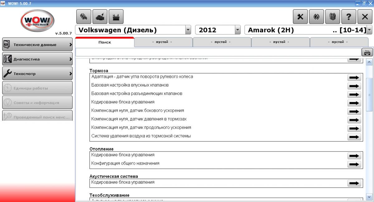

Добрый день!
Подскажите кто сталкивался с адаптацией руля на VAG группе при помощи макси дас. При входе в ошибки АБС, выбираю адаптацию, система предлагает ввести код от 1 до 255. Что это за код, или это номер датчика?
Машинка 2012 года.

это номер групп блоков

Макси даса хватает в плане сканера, я бы сказал очень даже, редко что то не можем посмотреть, или затереть, НО с адаптацией херовенько все в нем поставлено. Сегодня пытался зайти в хоть какието группы, попал в пару штук до 100, дальше не стал. В адаптация ему не по зубам...

Не мог попасть в блок 3 и 16, какой уж тут английский, возможно надо обновиться... не обновляли месяца 4-5... цена вопроса 30 тыров!!! Проще этот продать да новый взять )

Не попадает в блок и все, пишет но саппорт!!!
