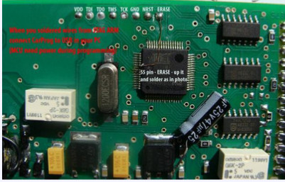

Привет ребята,купил
ARM Parallel Wiggler JTAG Programmer Debugger Emulator 11496 вот такой[/font]
для перепрошивки CarProg v4.74 так как вылез счётчик,есть ноутбук с LPT портом,
перепрошиваю по этой схеме

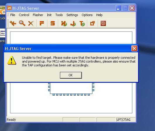

но у меня выскакивает вот такая ошибка
в чём ошибся ?

варианты
либо в биосе крути параметры LPT
либо ошибка в подключении Jtag
либо тут виглер не поможет и нужен J-Link от Segger
както так ....
cnhfyybr
ошибся в прогере , J-Link от Segger купи
