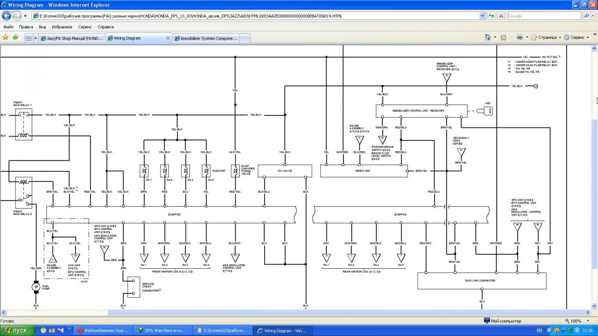

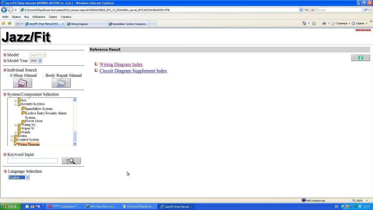

Сервис мануал EPS по этой хонде сейчас скину тебе на намбу , и кстати внимательно глянь там касаемо иммо По схеме вот так : Immobilizer control unit-ressiver --- Immoes unit---ECM\PCM.

У тебя со старым моторником ошибка была Р0603 ? , видимо пытались рубануть по колхозному имошник там до тебя кто-то. , проверь мож они и провода почикали (красно\синий например), мало-ли , ссылку скинул , читай мануал.

А у него нет HDS , так что придётся вручную , в принципе талмут я ему скинул , там всё очень доступно по пунктам расписано куда залезть , чего открутить ......
