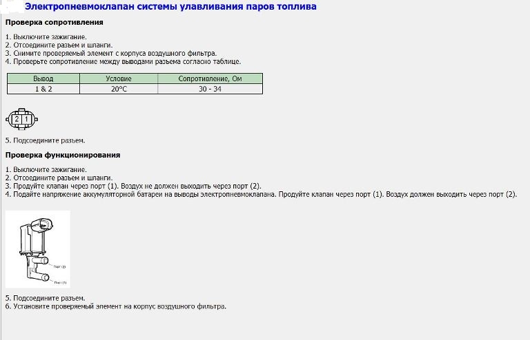

Как-бы да, но машина больше не появлялась, чтобы на будущее знать, а то такие неисправности не часто попадаются
Вот нашел. Может кому пригодится
