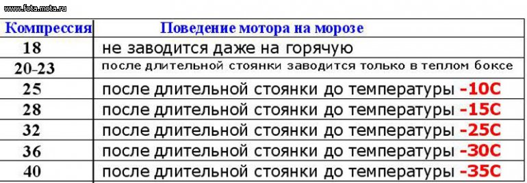

померил компрессию,все ровненько 17 очков. И вы считаете что это нормально?!По моему у дизилей если меньше 20-то уже начинаються проблемы с запуском.
вы думаете 17 очков это нормально?это очень мало.когда поизучаете диз.двиг вы узнаете какая спичка зажигает солярку в цилиндре.
вот примерная таблица
Изменено пользователем rav45
Если ниже 20-то двигатель проситься на капиталку. 25-удовлетворительно.28-хорошо.30 и выше просто отлично.Как-то так я думаю.
Может вы и правы,скорей даже не может быть а правы.
