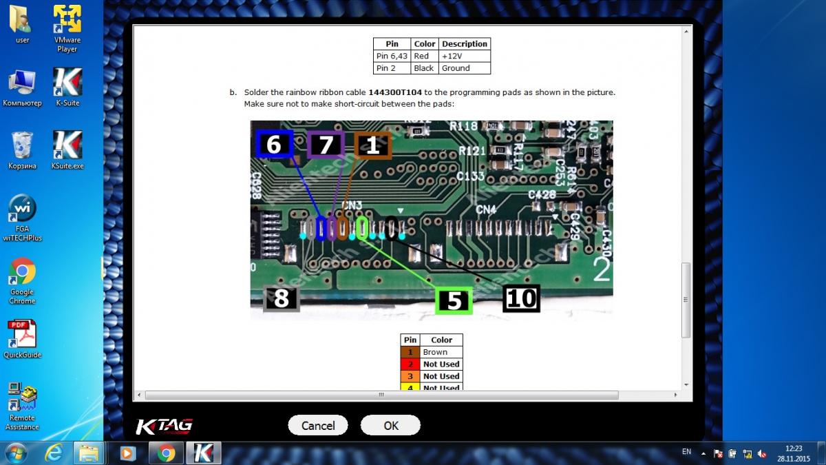

  4. Столкнулся с проблемой записи к-тагом блока Denso, 498 протокол. Вот скрины "старого" и обновленного хелпа подключения для записи блока..

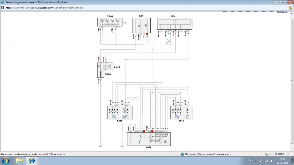

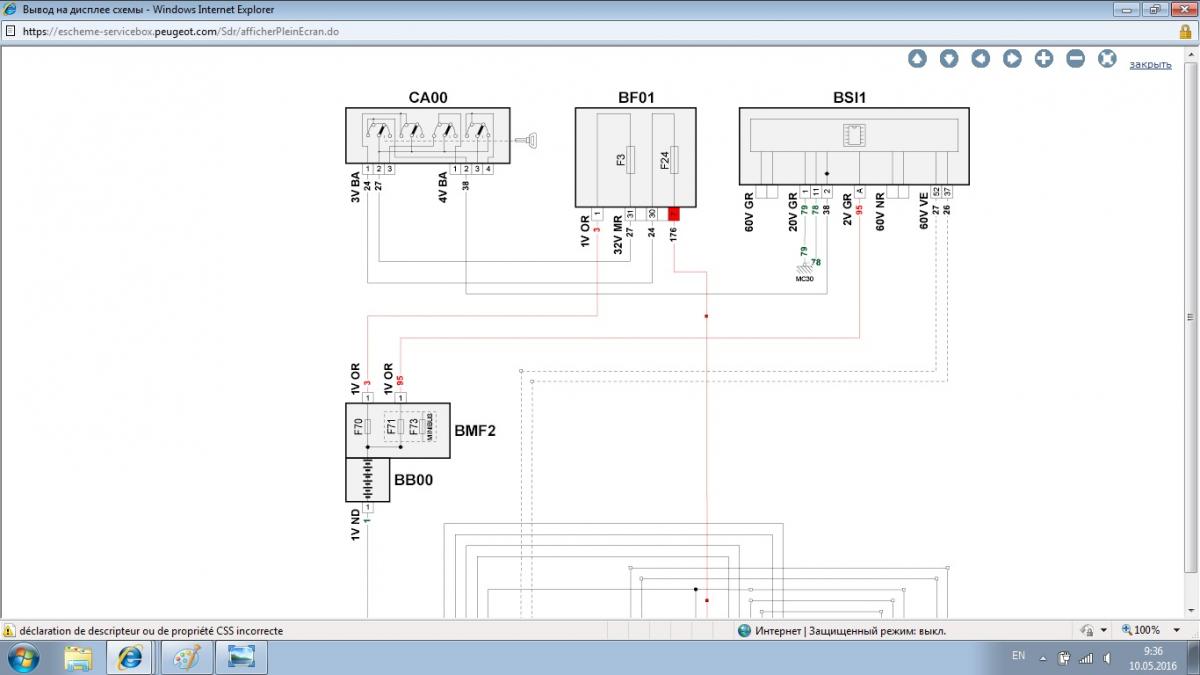

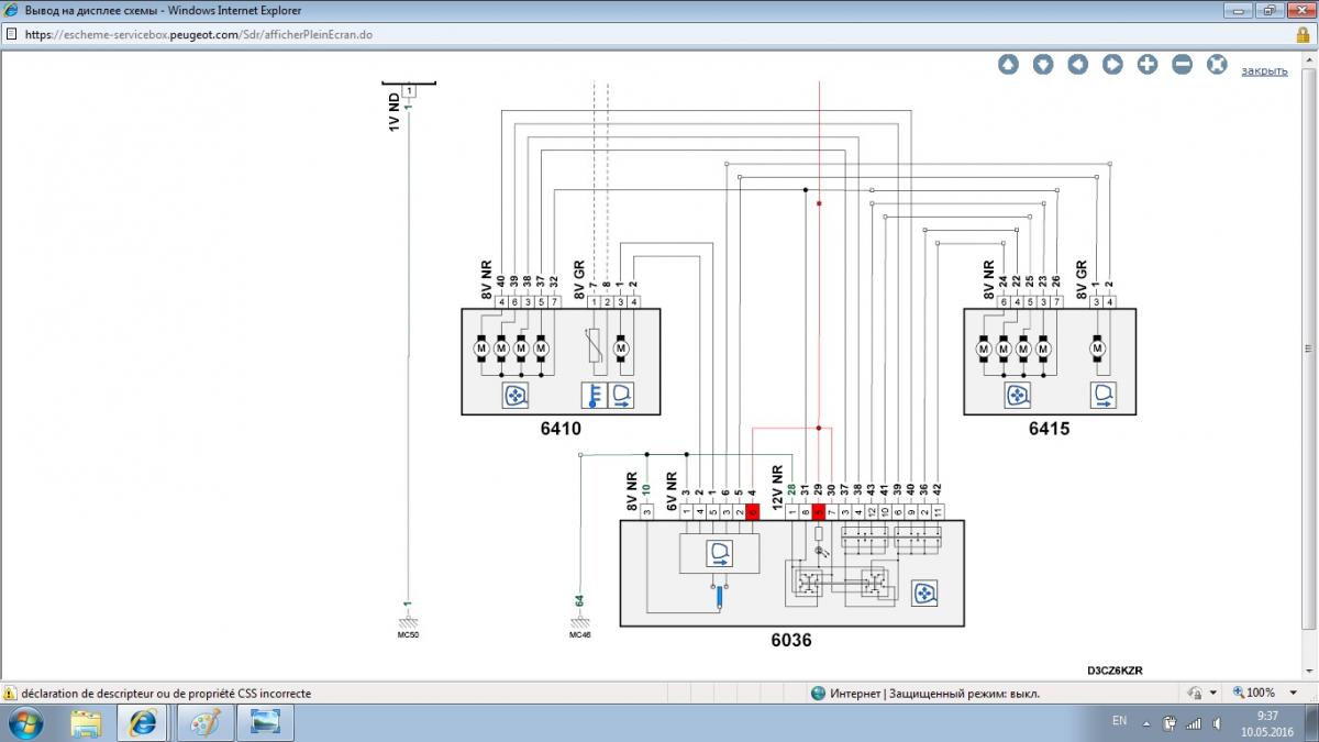

  9. Какое давление в момент пуска? 32-36 бар? Если да, то при таком давлении форсунки не открываются. Проверить, обратку с форс, попробывать снять разъем с клапана потока топлива (производитель не рекомендует этого делать).
  10. F27 Запитывает блок управления кузовом, под сиденьем пассажира. Личку глянь.
