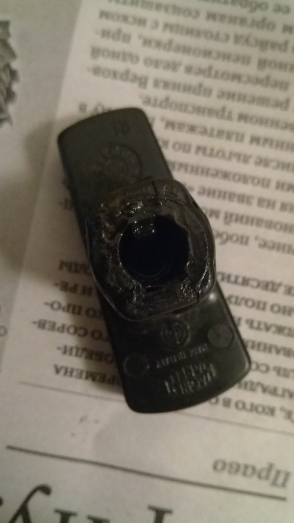

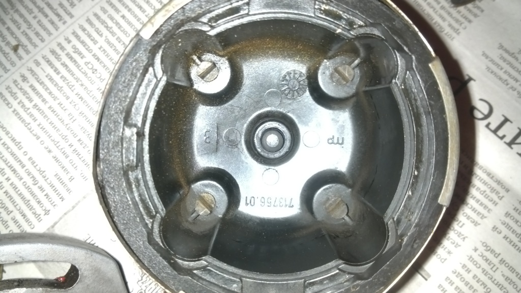

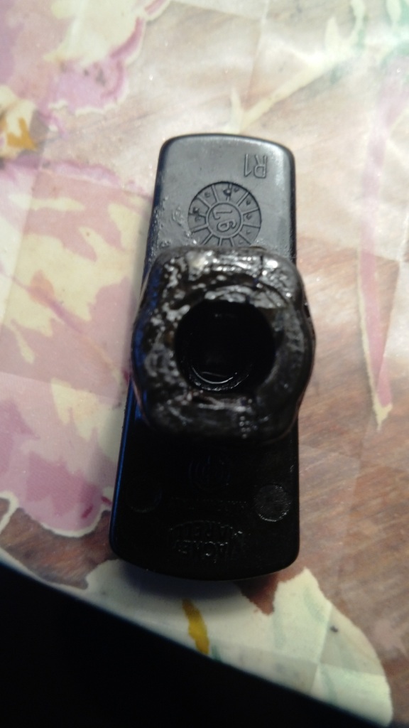

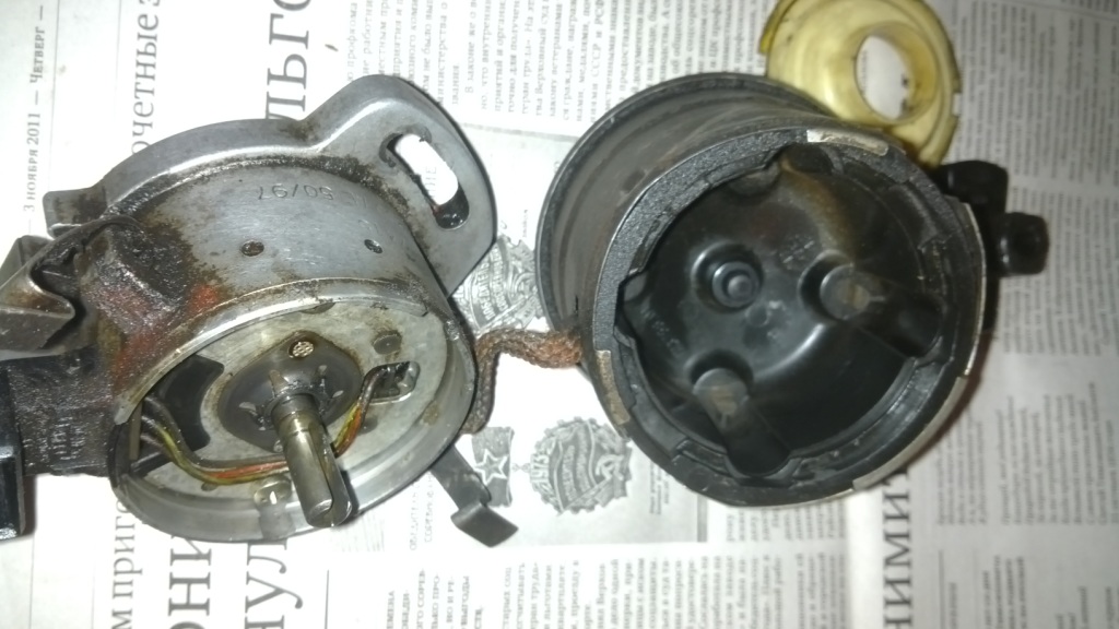

Снял трамблер, бегунок старый хозяин замотал его изолентой т.к от был треснут. Я подозреваю трамблер, с такой системой впрыска я не сталкивался.
с трамблером аккуратнее, туда абы что ставить нельзя.

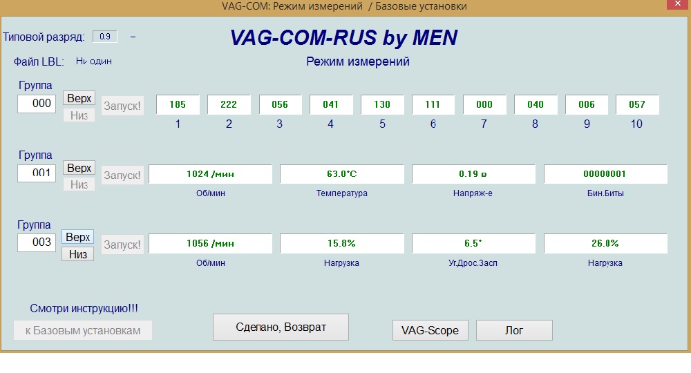

Спасибо за такой полный ответ. Дросель снимал и чистил. При входе в 001 канал vagcom заслонка поднимается и опускается, зажигание, да нужно регулировать, т.к на свечах имеется нагар. Я просто ничего больше не вижу, кроме трамблера, востановил проводку, поставил новый разъем на датчик давления в впускном колекторе.
