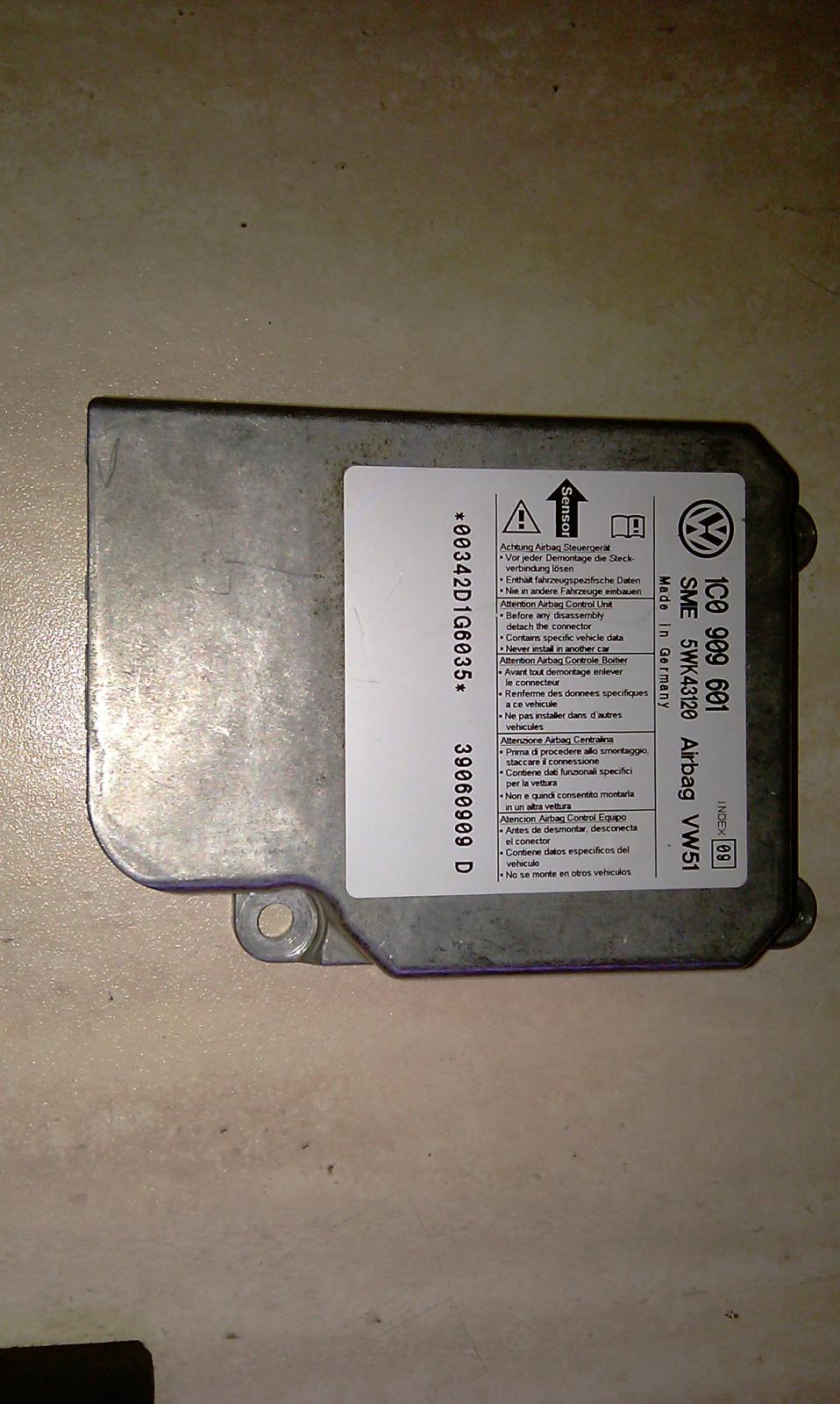

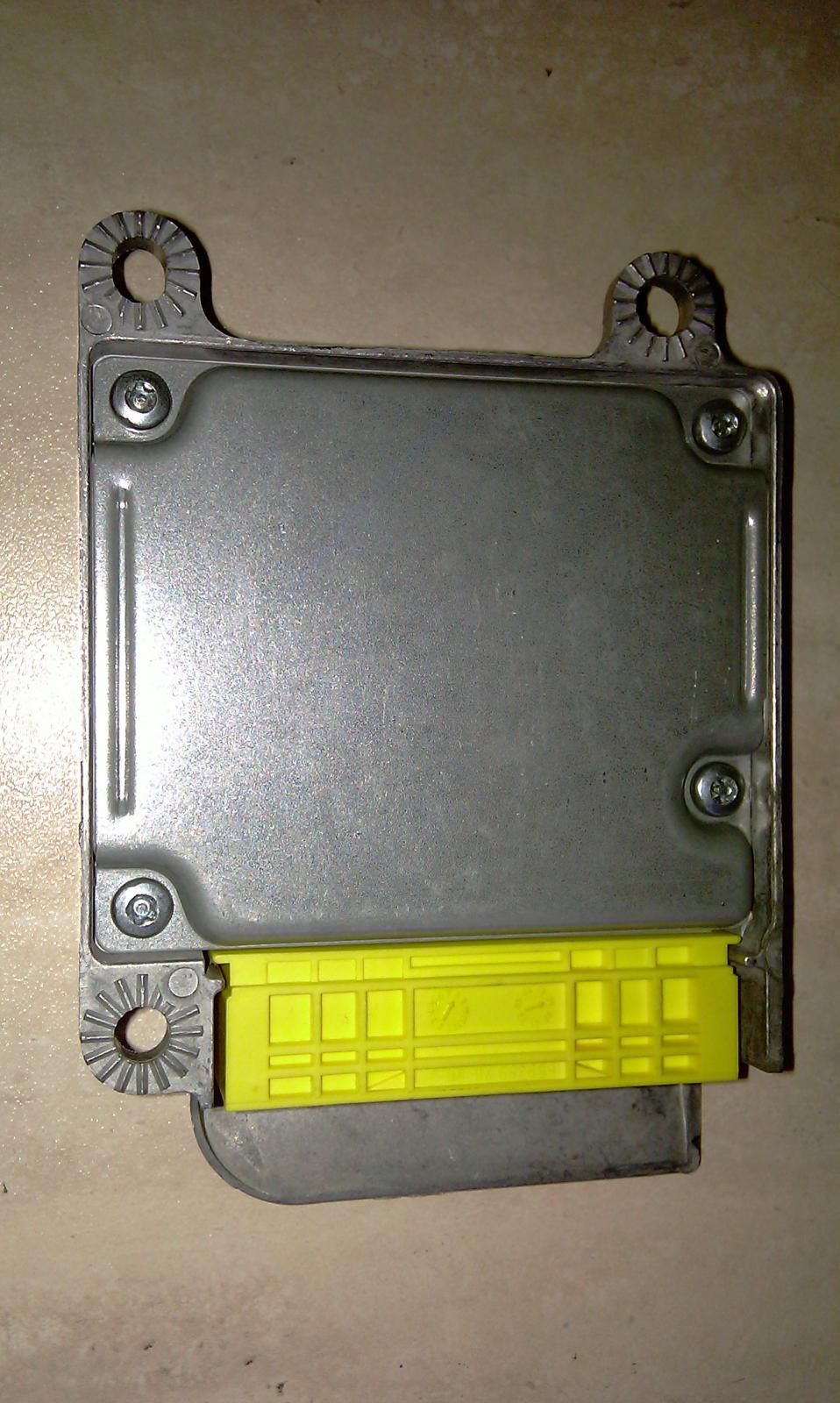

товарищи подскажите распиновку что бы подключить на столе Skoda Octavia 2007г блок 1с0 909 601 43120 w51 index10, если не секрет какой прогой можно достать дамп? искал прогу vwair не могу найти, внустресхемно не чем слить

Ты бы так не напрягался бы сильно, раз нечем слить дамп. 50/50 этот блок работать не будет. Такие блоки ставятся на Фабии и на кадди. 4 блока мне лично попадались, что не хотят нормально работать. Больные они эти блоки. Один раз все силы из меня этот блок вынул. Вечером чищу, ставлю, лампа гаснет - ошибок нет. Сутра клиент звонит - опять лампа горит. Вот так 3 дня я бесплатно работал над этим блоком. На четвертый день мне хозя сказал, что нашел покупателя, который и с горящей лампой забирает ))
Не прав ты , на фабах нщё буква а ,на октах 100 раз делал без проблем.....блок старинный,делается k-line адаптером и софтинкой фришной...тут обсуждалось неоднократно.
Прав или не прав, я сужу по результатам своим и тех кого близко знаю. Верить или не верить ваше дело. Вы взрослые уже и сами справляетесь. Спорить не буду. Я такие блоки не беру больше в работу.
Всё дело в том , что большей частью занимаюсь именно ваг группой,и этих блоков приносят по несколько в неделю..........
Случая как у вас не было ни разу.
Какие ошибки вылезали когда лампа горела???
Блок тупо не выходит на связ на следующий день или уже приезжает и связи с блоком нет. Естественно умею их подключать и диагнозить на столе. Работаю всегда на прямую с процом. Последний был - уже писал, вечером лью чистый дамп и порядок, ошибок нет. Зажигание можно сколько угодно передергивать - ничего не происходит. Как только машина остается обесточена на продолжительное время, так после включения блок перестает работать и на связь не выходит. Снова лью чистый дамп, выходит на связь и работает )) Потом опять та же фингя. В этот же момент у приятеля в другом районе города приезжает Фабия. там блок сразу на связь не пошел, хоть со старым дампом, хоть с новым. По счастливой случайности у меня валялся блок такой на полочке. Дал ему, он залил в него фуллфлешь со старого и авто уехало.

Я тебя услышал , но про такой падёж слышу впервые....
Единственное отличие , я в сами блоки лезу только если на связь не идут , а так они и без разбора замечательно по k-line делаются.......сливаются , правлю ток eeprom и обратно.....
Но собсно буду иметь ввиду если повторно обращаются - значит процу скоро кирдык.....
Самое приятное , они что на Октавиях , что на Борах , что на Фабиях по 2010 год офигительно делаются по k-line.
Действительно,по диагнозе делаются прекрасно,если конечно склонности к садо-мазо нету)))
