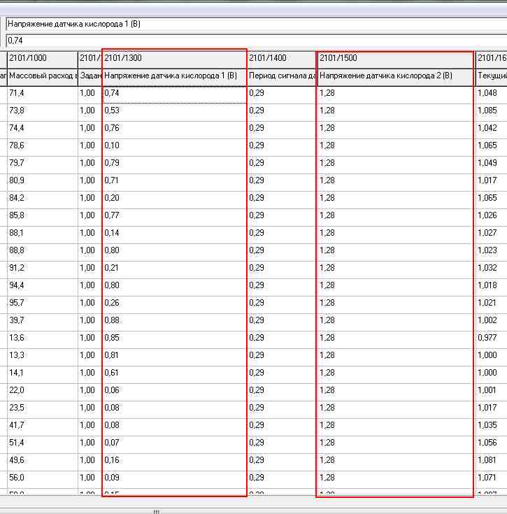

А возможно ли, что низкое значение на ДК1 из-за бедной смеси на газе ? Не уверен, что правильно отрегулировано. А с другой стороны, почему на заглушенном моторе 1,28 В. показывает ?
На БК заметил, что коэф. коррекции впрыска на газе минус 0,76, а на бензине минус 0,85 - это значит, что газа не хватает ? Но, с другой стороны, время впрыска при переключении с газа на бензин не уменьшается.
друже, что ты тут пытаешься расписать я ничего не понял но ДК1 у тебя рабочий!!! ДК2 показывает 1,28В и это понятно прошивку то крутили вот и скрутили "башку" программе.

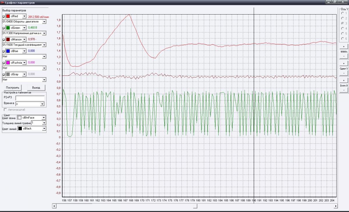

Логи кривые. Ниже обрезанный пакет. Из-за этого в автомате графики строятся криво. По теме: ДК1 работает адекватно, коррекции тоже в норме. Соответственно, газ нормально отрегулирован.

Почему второй дк показывает 1.28в. Он же должен показывать максимум 1в даже не 1в а 0.89в

Начнем по порядку:
1. Просто обязан сменить прошивку на сток!!!
2.1,28в- из-за свернутых "мозгов" блока.

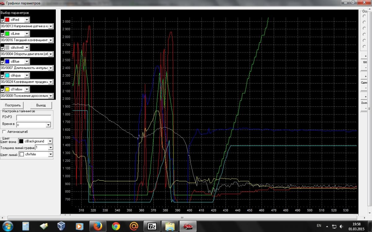

в посту 84 положение дросселя вам красным нарисовало, а на другой картинке зеленым, вот и коррекция прыгает, дз не люфтит?. Форсы бы на стенд проверить

На ЭБУ М74 ДК делфи, поэтому напряжение 1,28
Почему так. В чем особенность.
Все разобрался. Я так понимаю новые эбу в которых дк делфи нет опорного 0.45в. Главное что бы после прогрева на хх и в движении дк генерировал 0.01в до 0,89в.
У этих блоков опорное напряжение на ДК равно 3.3вольта По теме : поставь прошивку сток и плевать что ДК-2 нет. После этого ты точно будешь знать про косяк. Если есть возможность, то лучше подменный блок, так как не надо ПО переливать туда сюда
Заметил, что дроссель больше 4-х % открывается после провала по оборотам.
Пока писал логи, обратил внимание, что на ХХ коррекция впрыска постепенно растёт до 1,25. А через 20-25 сек.после того, как достигнет этого значения, падает до 1 и происходит провал оборотов.Логи 3.rar
