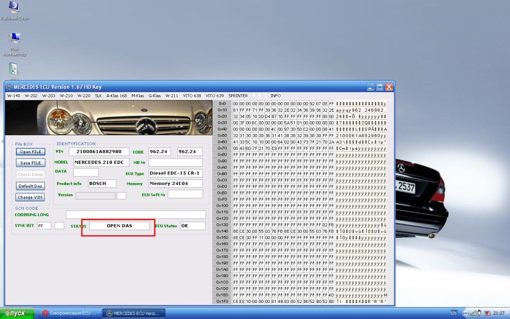

Костя19 Опубликовано 4 декабря, 2014 Опубликовано 4 декабря, 2014 Требуется заменить замок зажигания. В ECU двигатели еепром 24С04. Не могу найти бит синхронизации. Что бы обнулить блок. За два по моему перепробовал все возможные комбинации, результата ноль. Буду благодарен. 24c04.bin

Костя19 Опубликовано 4 декабря, 2014 Автор Опубликовано 4 декабря, 2014 (изменено) name='germetosichek' timestamp='1417722335' post='693920']а твой дамп изначально не заблокирован) он готов под привязку... Нет. Заблокирован. Это во первых стоковый файл с рабочего блока. Он по определению не может быть не за блокирован. При смене замка зажигания , выподает ошибка. Номер не помню. Типо блок не идентифицирован. Заходишь в кодирование, ХХТ отсылает в п.4 на идентификацию. Начинаешь идентифицировать, пишет идентификация не возможна. Причина блок заблокирован. Возможно не верно считан дамп. Это теоритически возможно. Если есть у кого от аналогичного блока , скиньте сравнить. Или сами если возможно сравните. Спасибо.[/u] Изменено 4 декабря, 2014 пользователем Костя19
Костя19 Опубликовано 4 декабря, 2014 Автор Опубликовано 4 декабря, 2014 (изменено) . Я вам завтра с ХХТ сделаю скрин. Блок заблокирован.КАк сами считаете, какому софту больше доверия? У меня такой кальк очень давно имеется. Может я им пользоваться не умею. Не один блок им не удалось сделать. Имеются так же другие которые действительно работают. Но в них не 24с04 W210. Изменено 4 декабря, 2014 пользователем Костя19
Костя19 Опубликовано 4 декабря, 2014 Автор Опубликовано 4 декабря, 2014 (изменено) не кипишуй) Прошу прощение если, что. Не хотел оскорбить. Сто процентов нужно изменить один бит. Но какой, и на какое значение? Изменено 4 декабря, 2014 пользователем Костя19

Костя19 Опубликовано 4 декабря, 2014 Автор Опубликовано 4 декабря, 2014 (изменено) Пробовал не дает. Вин прописываешь. Нажимаешь энтр. И все, дальнейшая идентификация не возможна. Блок заблокирован. До этого делал тоже 210 но EDC15c6. Там синхра там же где у спринтера. Изменено 4 декабря, 2014 пользователем Костя19

germetosichek Опубликовано 4 декабря, 2014 Опубликовано 4 декабря, 2014 (изменено) Да. Я завтра к родным замком синхронизацию проведу. Вот посмотри. С витька дамп. Здесь на форуме лежит. Посмотри его в своих программах. тоже открыт.......вчера делал Вито Start Error,тебе для сравненияECU Вито_24с04.bin Изменено 4 декабря, 2014 пользователем germetosichek
Костя19 Опубликовано 4 декабря, 2014 Автор Опубликовано 4 декабря, 2014 (изменено) http://www.auto-bk.ru/forum/topic/172/ Пост18 Ладно. Тогда извиняйте за беспокойство. Изменено 4 декабря, 2014 пользователем Костя19
germetosichek Опубликовано 4 декабря, 2014 Опубликовано 4 декабря, 2014 просто попробовал свой вчерашний дамп....он заблокированный..
