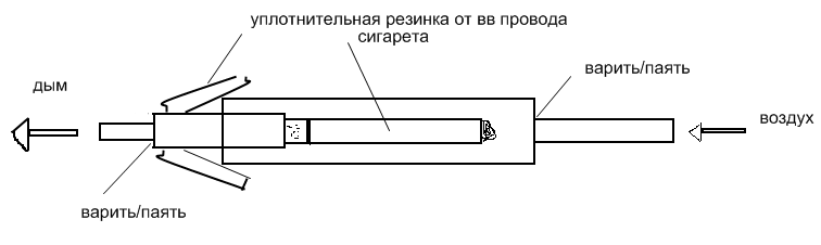

используется так:
1) подкуривается сигарета
2)вставляется фильтром в трубку с резинкой (на чертеже слева)
3)одевается сверху трубка (на чертеже справа)
4) подается воздух хоть ртом , но намного лучше компрессором, НО не превышайте давление, а то выдавит сигарету в двигатель!
система очень эффективная, была придумана когда в лексусе RX300 6 цилиндровом V-образном двигателе 4 часа искал подсос, а брызгать огнеопасной жидкостью как советуют страшно, сгорит нафиг. этой конструкцией нашли подсос за 2 минуты.

тоже не моя идея и тоже не пробовал
используется так:
_________________
чертеж можно увидеть?
можно проще, подкуреную сигарету плотно вставить фильтром в шланг и дуть в сигарету паравозон, а уже из шланга пойдет дым,
в данном случае машина ижекторная, по этому снимаем дмрв, на него надеваем политилен и ставим обратно, исключая тем выход дыма через него, шланг подключаем к большому черному шлангу к дмрв, через вентиляцию картера, и дуем, если есть не плотности то от туда дым пойдет, ислючение если какойнить впускной и выпусной клапоны открыты, то дым пойдет в цилинд, а потом в выхоп, нодо провернуть колено, хотя врятли повезет что в кокомто цилиндр оба открыты

помоему дым будет лучше, а если подсосы в самом вакумнике тормозов? да и не везде можно побрызгать,
