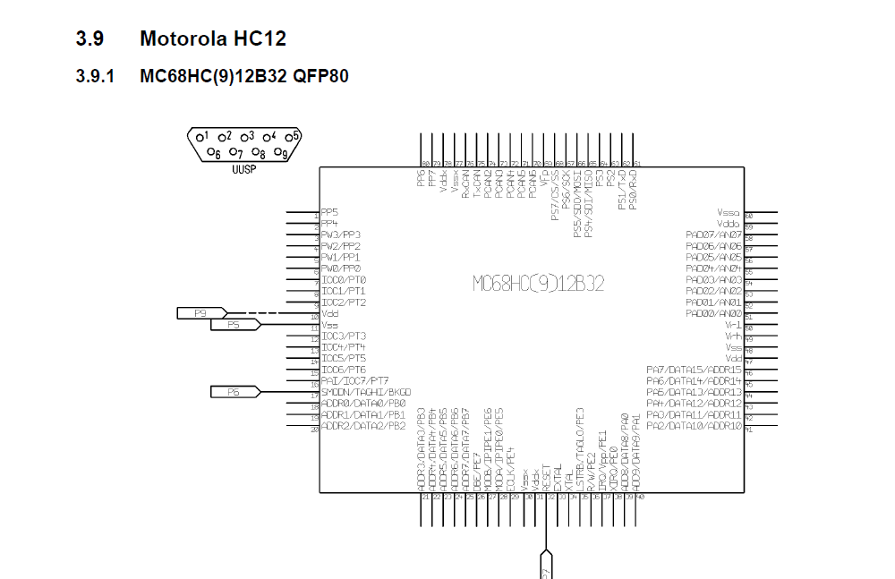

По диагнозе сделать нечем , сделается ли внутрисхемно упой.
Если кто богат внутрисхемкой прошу небезвозмездно заделиться в личку.
Сделается без проблем. Крайслер себринг один в один. Подключался по мануалу от дигипрог.
в бодике моторолла ,сложности нет ни какой

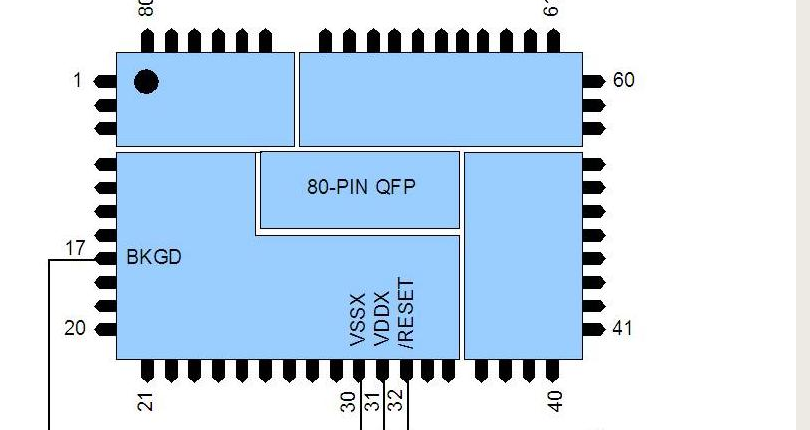

привет всем а на проц. сервисн розем есть?
Бодик надо запитывать или прок и при 5в читается?
5v GND RESET BKGD
БДМ провода я и так знаю....

Может кто читал упой? Пробовал два подключения не идёт чтение, кто нибудь переписывал таким методом или делаю что-то не так?
Я делал упой, проблем не было.
