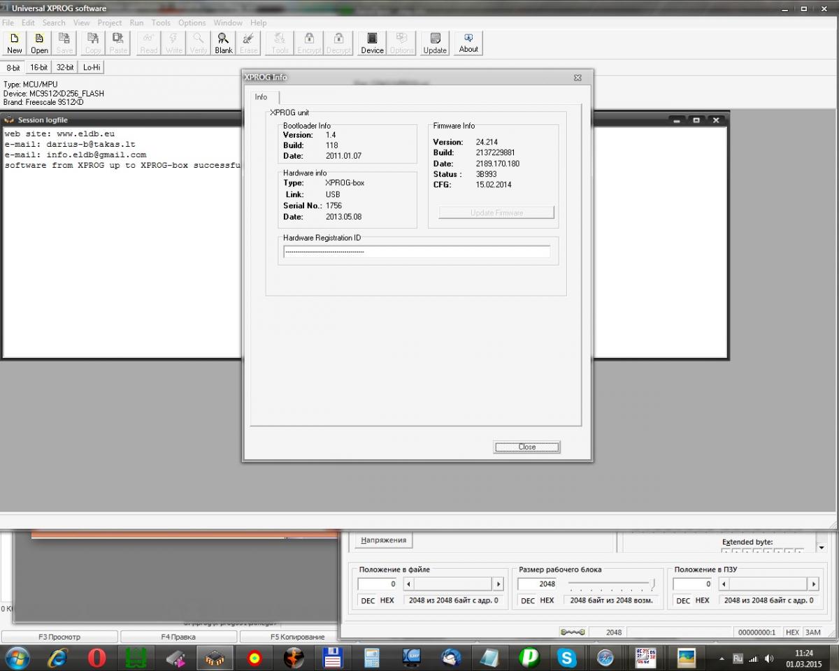

у меня такая картинка, уж и не знаю что делать
а в корень закинул конфиг ? требует регистрацию железки...
Изменено пользователем uddo
какой и куда?, я не припомню этого.
последний раз устанавливал 5.0, там не требовалось никуда ничего класть,
разобрался, по запарке все шесть локов поставил :emot64: двух мало было
