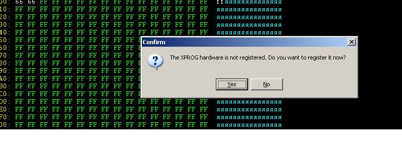

при чтении записи всегда вылазит окно - программатор не зарегистрирован
у всех так ?

На счет регистрации программатора - у меня такое окно не появляется.
интернет был подключен -просит активацию постоянно
