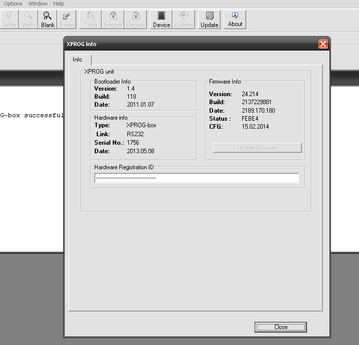

Доброе время суток!Подскажите софт от 5.0 нужно удалять?После прошивки atmega и запуска exe из вложения вот такая картинка.x.pngreg добавлен,внимательно выставил fuse и lock.Config.png
буду рад помощи!
Доброе время суток!Подскажите софт от 5.0 нужно удалять?После прошивки atmega и запуска exe из вложения вот такая картинка.attachicon.gifx.pngreg добавлен,внимательно выставил fuse и lock.attachicon.gifConfig.png
буду рад помощи!
посмотрите внимательно... Hardware data осталась старой, перед записью Atmeg-у стереть нужно
atmeg-y стирал,после прошивки считывал и сравнивал.дампы без изменений с вложения.
Такая же картина была при первом включении после прошивки. Переподключил коробку не закрывая программу и всё нормально стало.
не помогла такая операция
Ещё раз прошил и попробовал. Действия такие. С подключённым хбоксом выбираем какой-нить проц(я выбирал атмегу64) нажимаем "update" видим картинку как у тебя, нажимаем "erase" получаем сообщение о молчащем девайсе и снова нажимаем "update" - у меня нормально становится.

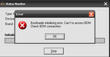

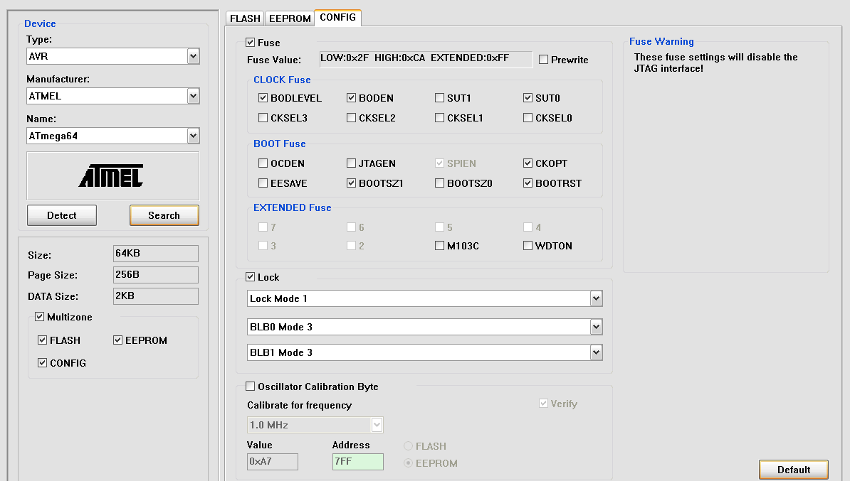

Получилось обновить,проблема была в lock FC FF CA 2F.pngвыставлял согласно даташиту на Amega,а вышло наоборот.Спасибо откликнувшимся!Но проблема так и осталась.Не прочитал HC912D60 маска 0k13j версией 5.0 думал обновление прогера решит проблему,но увы. прог пишет  HC912D60.png.что эта за беда?
Нет связи по BDM. Или неправильное подключение или порт BDM на проце сгорел.

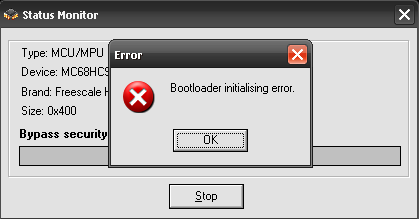

так если она залочена, то надо через BDM адаптер подключать, и в списке выберать Secured.
И через адаптер мертвоHC.png.пытаюсь прочитать eeprom,подключаю согласно help.а сам адаптер может быть мертвым?еще интересует вот эта областьx.png,ни частоты кварца ни строк чтения нету.
