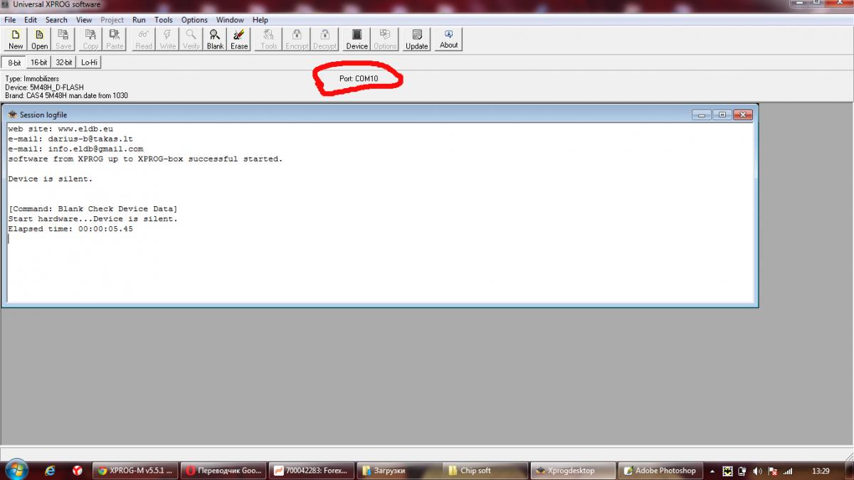

Теперь при попытке посмотреть инфо девайса пишет "Device is silent"..........
номер порта - 1

если по юзб то порт 1 нельзя, ну и выше 20-ого тоже нельзя
Поменял порт на 10. Также "Device is silent"........зараза...
а в программе хоть порт выбираете????
думаю нет) или выше 10 сом стоит)
Саня, уж поверь мне, я знаю об икспроге очень много. и ком порт хоть 15 будет стоять и он обязан работать. Заявленно в исходнике чуток больше 20-го

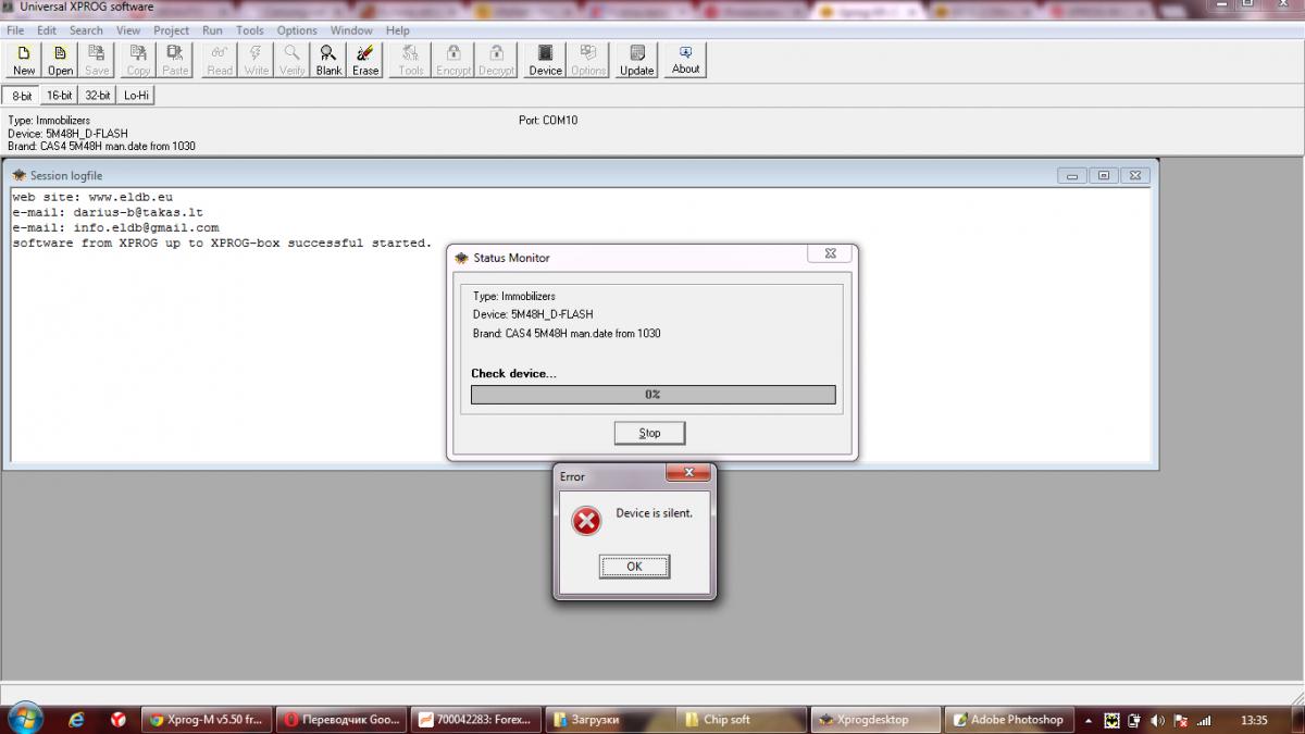

У меня вот так как на картинке
а когда вверху апдейт нажимаете то в окно попадаете с авторизациями???
Вот что происходит при нажатии Update
ну теперь более менее все понятно. вы не верно записали атмегу
