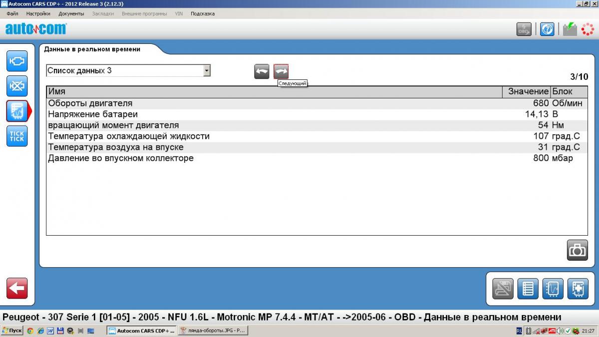

проблема с ХХ при первом осмотре (данные диагностики не запомнил) ХХ плавал в преплелах 600-800 оборотов с примерно равной переодичностью. на тот момент было проверено разрежение (400) - сейчас изменилось (ваккумметр показывал такое же значение), состояние клапанов осликои и датчиком разряжения (особых нареканией нет , скрины не сохранились), был найден подклинивающий электродросель.

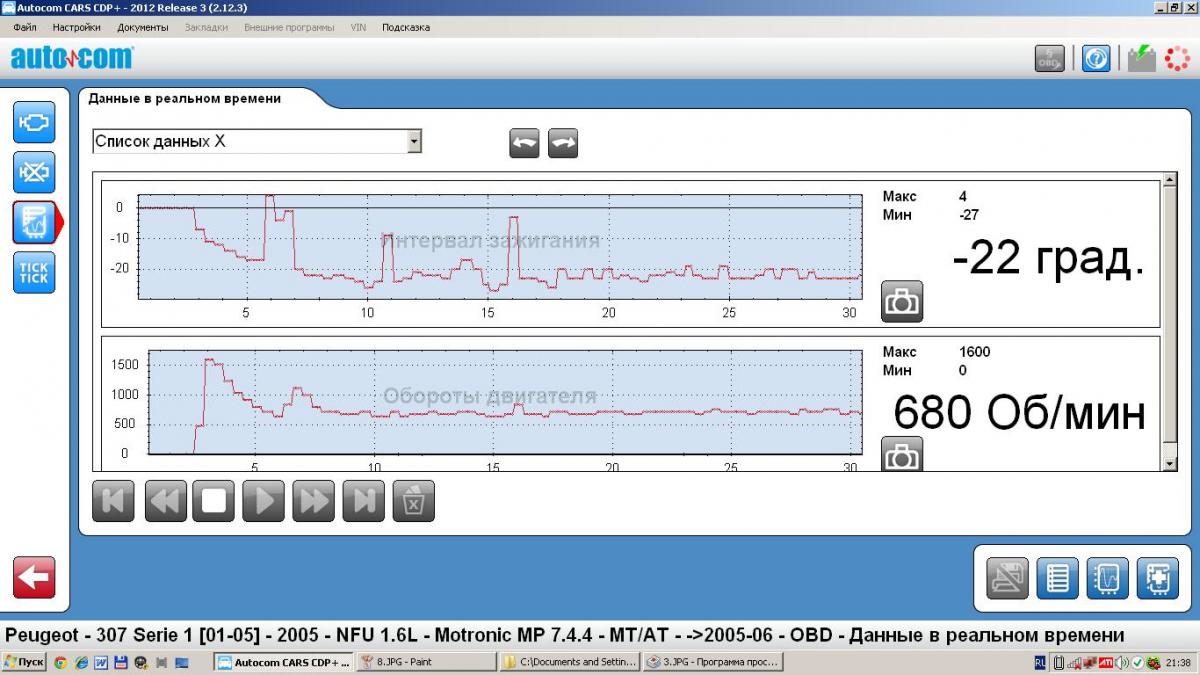

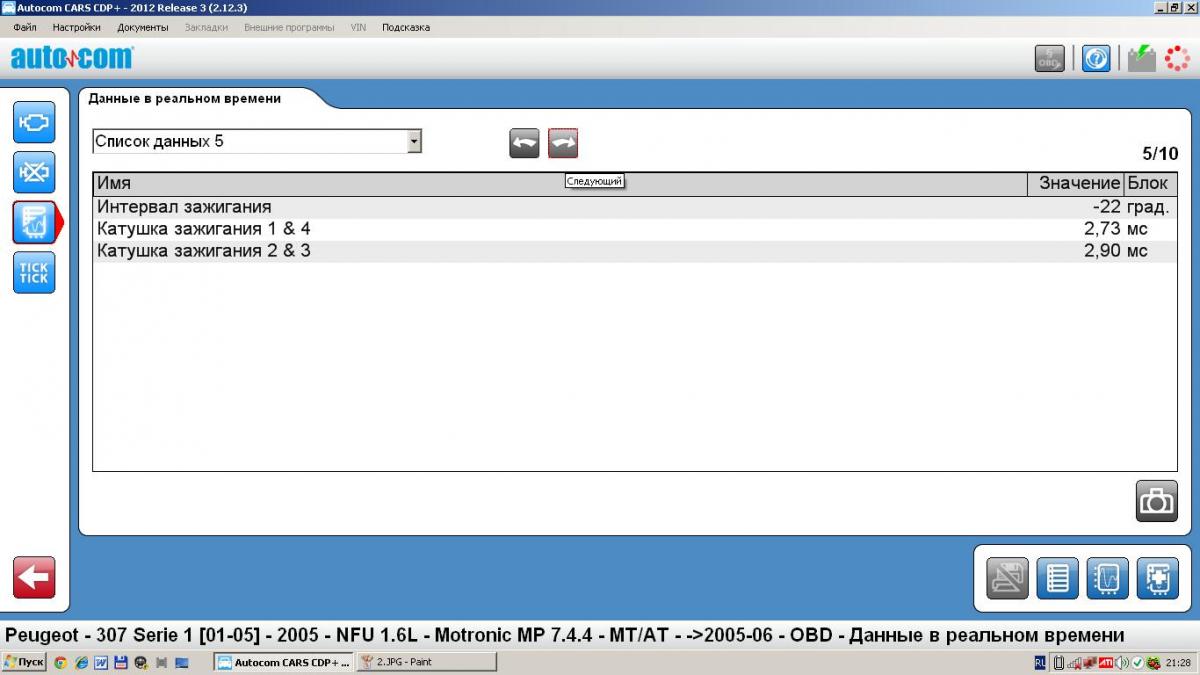

и непонятки с УОЗ он всегда в минусах ... и в больших.

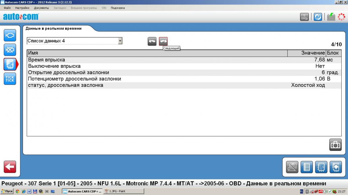

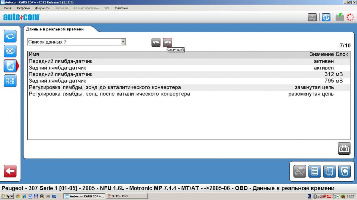

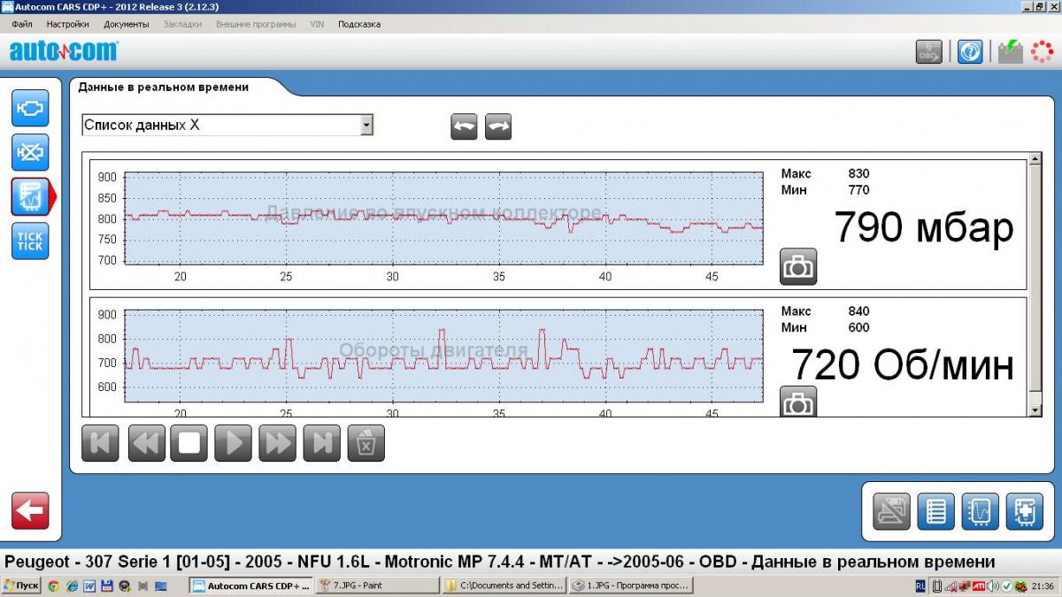

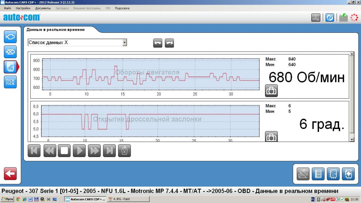

скрины прилагаются. если нужны еще - зделаю.

Наводит на размышления разряжение во впуске!
а не ты ли его лексией смотрел и было 300!!!!
больше интересует почему такой УОЗ??????
Пытается поднять обороты мотор - разряжение во впуске измеренное физически в студию :post-7:

двигатель не дышит! (УОЗ в минусах, время впрыска зашкаливает, разрежение маленькое)
