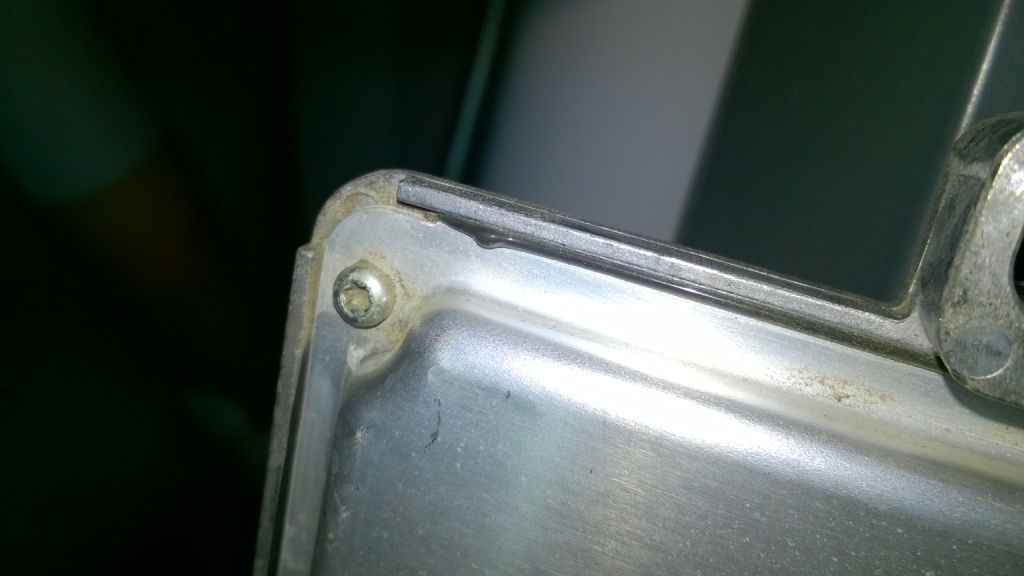

Ребята приветствую,поделитесь кто работал с Ховером с блоком ДСМ3.7 и коробкой автомат?Машина новая, блок не вскрывался,прошивка считана,а вот записываться не хочет.

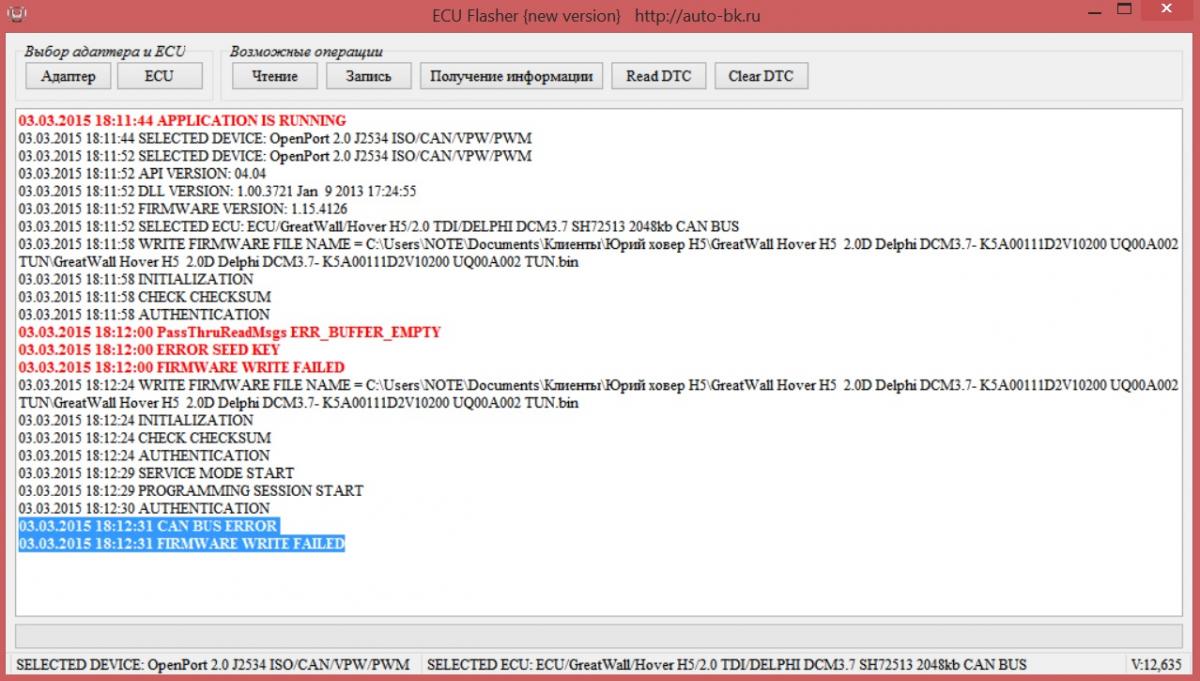

Доводы из опыта ! Скрин с проблемой выложите .

Танцы с бубном продолжались около часа, и снятие клеммы и зарядка на АКБ, и запись при передергивании зажигания. Не чего не помогает.
При попытке записи тухнет "ЧЕК" и все не включается пока не передернуть зажигание. Машина с АТ,вот и спрашиваю кто работал с такой машиной.

Может проблемма в этом. http://www.auto-bk.ru/forum/topic/49047/page__st__120 пост 130. Смотрю на скрине can bus error. После манипуляций с предложенного поста, во всплывающем окне появится ещё один selected device. Не такой как у Вас на скрине.
Может проблемма в этом. http://www.auto-bk.r...7/page__st__120 пост 130. Смотрю на скрине can bus error. После манипуляций с предложенного поста, во всплывающем окне появится ещё один selected device. Не такой как у Вас на скрине.

С блока управления двигателя в адаптер ( Open Port 2) не поступило сообщение, поэтому программа вышла с ошибкой.
Это в следствии неправильной работы блока или доступ запрещён к программированию.
Это опять же может быть вызвано иммобилайзером, зарядом АКБ или не отключены внешние потребители.
