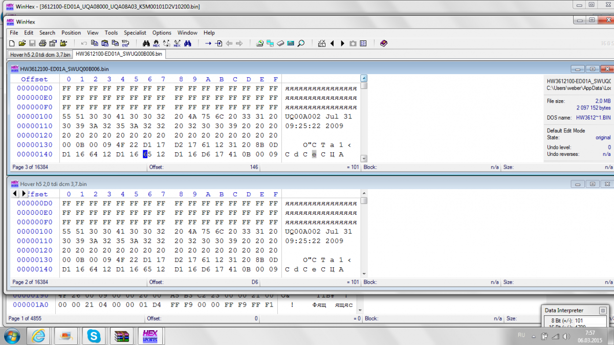

про сток протупил с просони пардон,а вот скрин вашекго стока и того что на прошлой неделе авто делалось....
Файлы идентичны если я правильно понимаю, значит авто должно делаться... будем сегодня смотреть...
