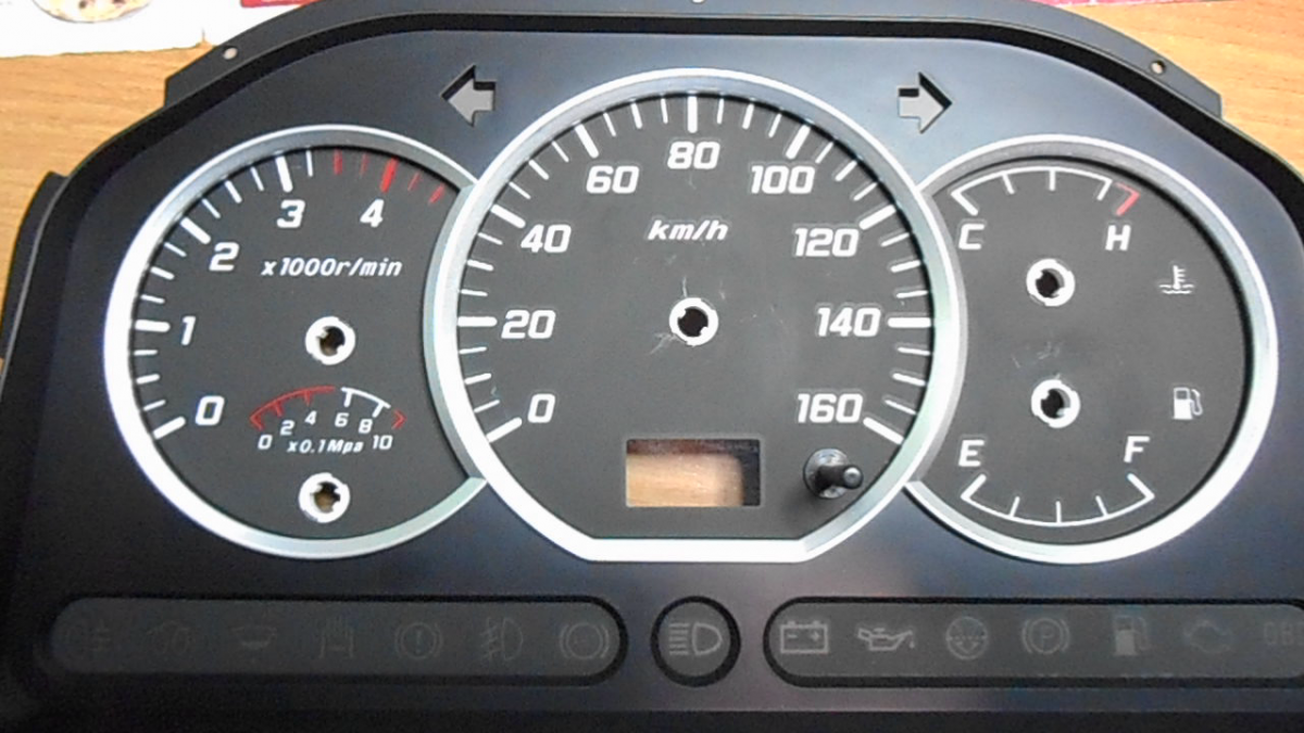

Опубликовано 13 декабря, 201411 г. comment_699200 всем привет как и чем смотать это чудо или только обманку ставить внутри стоит ATMEGA 169P всем привет как и чем смотать это чудо или только обманку ставить внутри стоит ATMEGA 169P Изменено 13 декабря, 201411 г. пользователем khariton.h Ссылка на комментарий https://www.auto-bk.ru/forum/topic/56331-baw-fenix-%D0%BA%D0%B8%D1%82%D0%B0%D0%B9%D1%81%D0%BA%D0%B8%D0%B9-%D0%B3%D1%80%D1%83%D0%B7%D0%BE%D0%B2%D0%B8%D0%BA/ Поделиться на другие сайты Поделиться Поделиться сообщением

Опубликовано 13 декабря, 201411 г. Автор comment_699255 НА сайте Speedometer-LTD она стоит 500 рублей но там щиток маленько ни такой внутрянка а с виду одинаковый AndreyMax дак сколько будет стоить обманка можно в личку Ссылка на комментарий https://www.auto-bk.ru/forum/topic/56331-baw-fenix-%D0%BA%D0%B8%D1%82%D0%B0%D0%B9%D1%81%D0%BA%D0%B8%D0%B9-%D0%B3%D1%80%D1%83%D0%B7%D0%BE%D0%B2%D0%B8%D0%BA/#findComment-699255 Поделиться на другие сайты Поделиться Поделиться сообщением

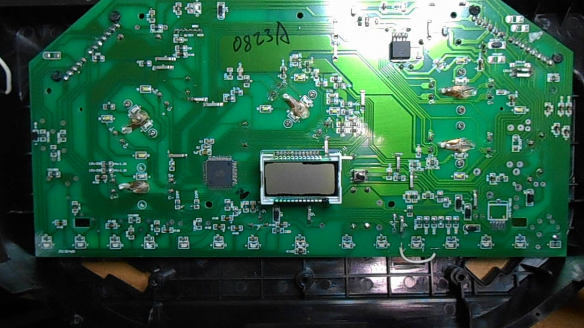

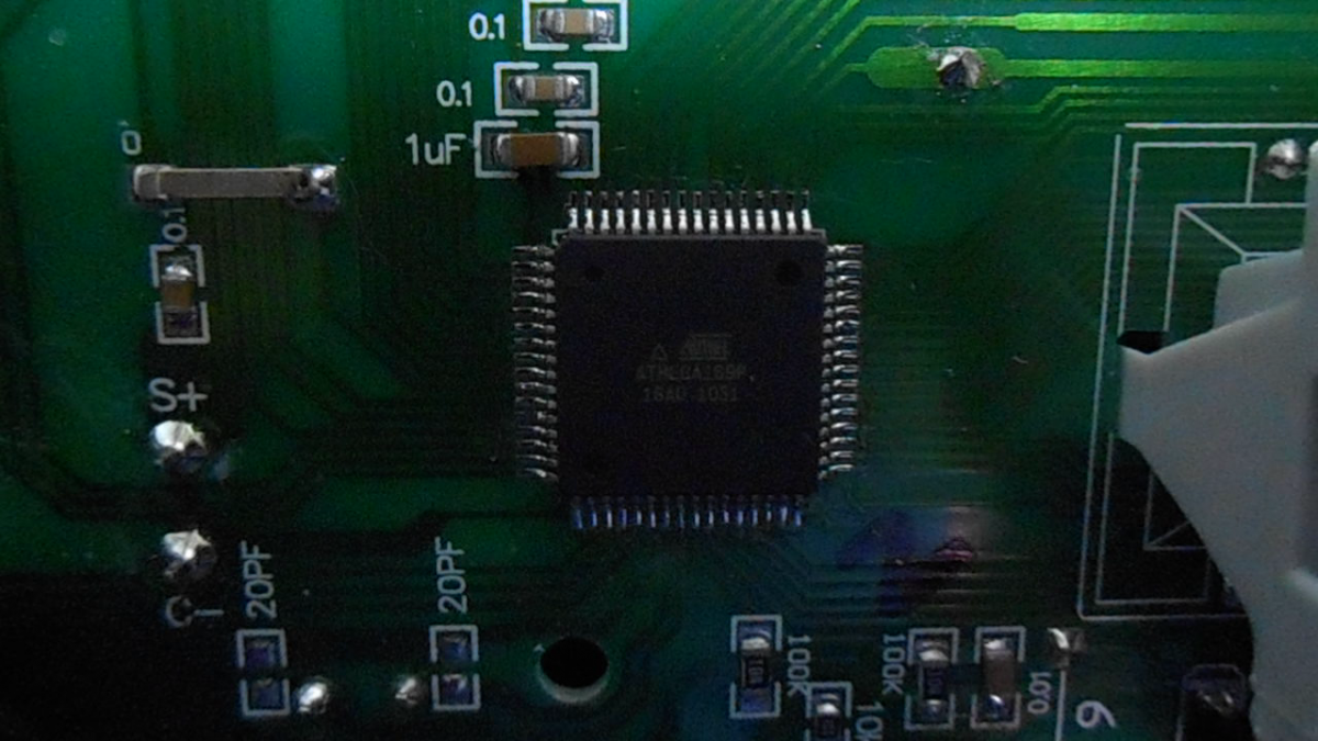

Опубликовано 13 декабря, 201411 г. comment_699541 обманка делается , когда стоит драйвер дисплея в вашем случае драйвер дисплея в самом проце 169 Ссылка на комментарий https://www.auto-bk.ru/forum/topic/56331-baw-fenix-%D0%BA%D0%B8%D1%82%D0%B0%D0%B9%D1%81%D0%BA%D0%B8%D0%B9-%D0%B3%D1%80%D1%83%D0%B7%D0%BE%D0%B2%D0%B8%D0%BA/#findComment-699541 Поделиться на другие сайты Поделиться Поделиться сообщением
Опубликовано 13 декабря, 201411 г. comment_699571 khariton.h, мегу пытались читать или нет? Собственно, весь вопрос в том, закрыта или нет. Если закрыта - "обманкой" в данном случае будет новая прошивка меги. О цене такого варианта лучше даже не думать. А если нет, где дамп? Ссылка на комментарий https://www.auto-bk.ru/forum/topic/56331-baw-fenix-%D0%BA%D0%B8%D1%82%D0%B0%D0%B9%D1%81%D0%BA%D0%B8%D0%B9-%D0%B3%D1%80%D1%83%D0%B7%D0%BE%D0%B2%D0%B8%D0%BA/#findComment-699571 Поделиться на другие сайты Поделиться Поделиться сообщением
