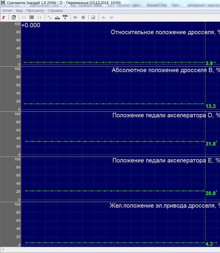

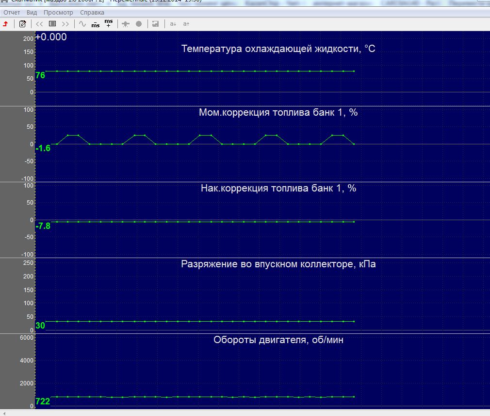

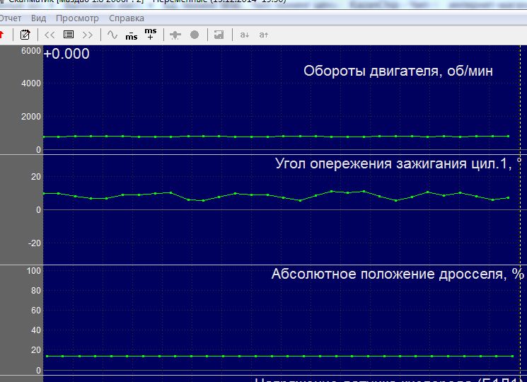

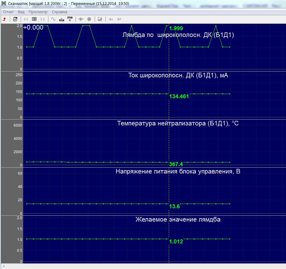

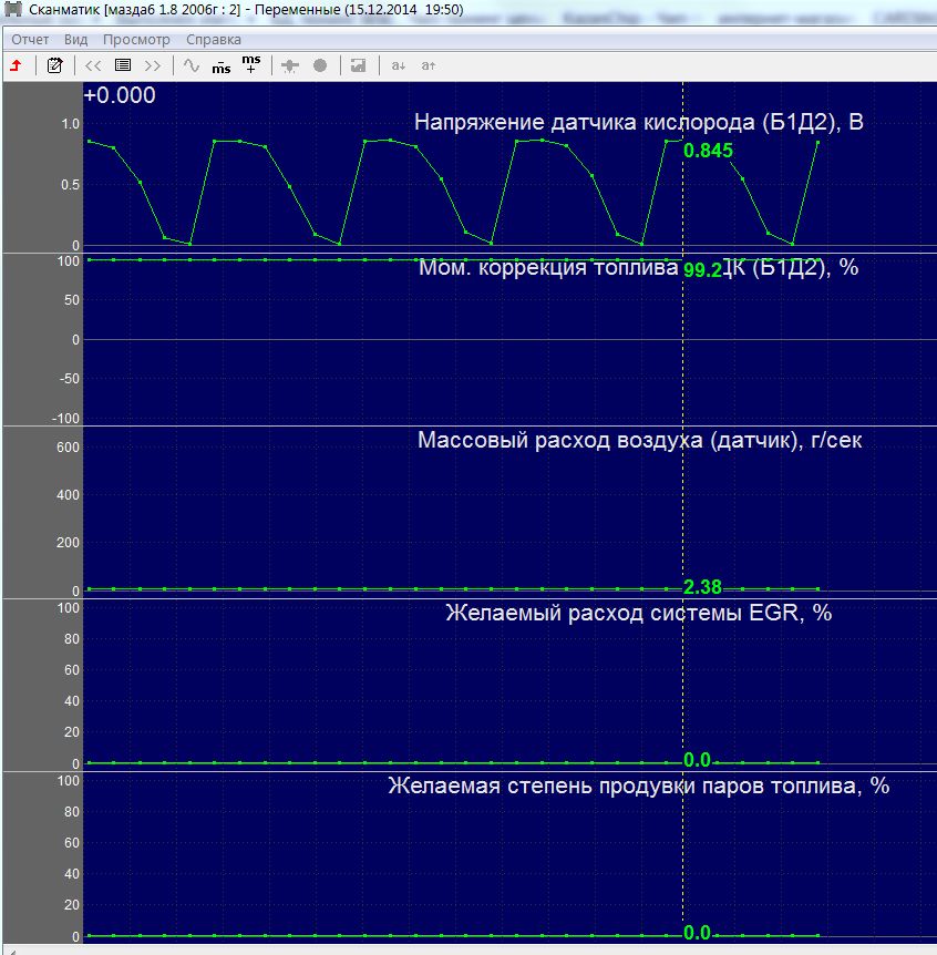

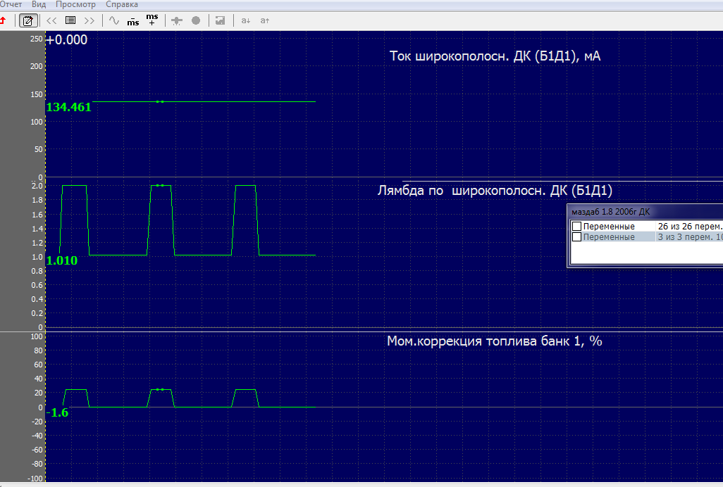

Опубликовано 15 декабря, 201411 г. comment_700511 смотрел лаунчем и сканматиком 2. одинаково. скачет коррекция кратковременная и лямбда. жалобы. на неадекватность разгона, как бы рывками иногда. на месте у меня обороты стабильны. газует нормально. ошибок нет. прицепился я ШДК. (там вроде ШДК? лямбда два разъема 3 и два провода) это норма, глюк сканера или неисправность лямбды или других систем? в архиве полный лог со сканматика. все параметры. Desktop (1).rar Изменено 15 декабря, 201411 г. пользователем Rins Ссылка на комментарий https://www.auto-bk.ru/forum/topic/56414-mazda-6-2006%D0%B3-18l-%D0%BF%D0%BE-%D1%80%D0%B0%D0%B1%D0%BE%D1%82%D0%B5-%D0%B4%D0%BA-%D0%B2%D0%BE%D0%BF%D1%80%D0%BE%D1%81/ Поделиться на другие сайты Поделиться Поделиться сообщением

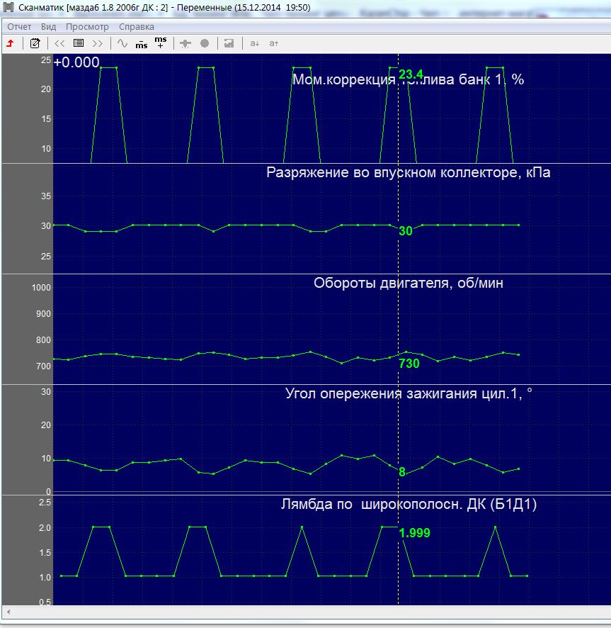

Опубликовано 17 декабря, 201411 г. Автор comment_701620 как видно по УОЗ, оборотам, небольшому изменению давления МАП. (первый скрин "мазда6") это не похоже на глюк сканера. а видимо система работает не корректно. пытаюсь выяснить тип датчика на этом авто. обычный ШДК. или датчик обёднённой смеси.? и методы его проверки в "рукопашную" (тестер осцилл, замер тока...) датчик в двумя разъемами. в одном три в другом два провода. все параметры. Изменено 17 декабря, 201411 г. пользователем Rins Ссылка на комментарий https://www.auto-bk.ru/forum/topic/56414-mazda-6-2006%D0%B3-18l-%D0%BF%D0%BE-%D1%80%D0%B0%D0%B1%D0%BE%D1%82%D0%B5-%D0%B4%D0%BA-%D0%B2%D0%BE%D0%BF%D1%80%D0%BE%D1%81/#findComment-701620 Поделиться на другие сайты Поделиться Поделиться сообщением
Опубликовано 31 января, 201511 г. comment_729050 это токовый лямдец. откинь две фишки ...как машина себя поведет??? Ссылка на комментарий https://www.auto-bk.ru/forum/topic/56414-mazda-6-2006%D0%B3-18l-%D0%BF%D0%BE-%D1%80%D0%B0%D0%B1%D0%BE%D1%82%D0%B5-%D0%B4%D0%BA-%D0%B2%D0%BE%D0%BF%D1%80%D0%BE%D1%81/#findComment-729050 Поделиться на другие сайты Поделиться Поделиться сообщением
