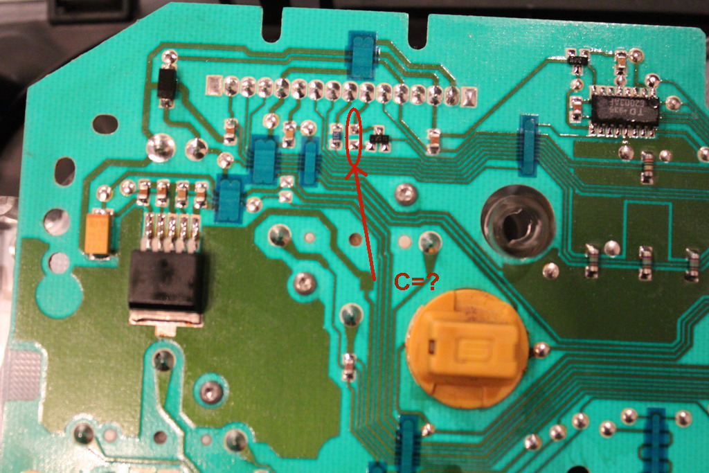

Opel Vectra B, номинал SMD кондерчика
Opel Vectra B, может есть плата недалеко у кого, подскажите номинал SMD кондерчика, треснутый был:
Рядом несколько аналогичных стоят. Что мешает замерить емкость тестером. Я думаю 0,1мкф самое то. А там точно кондер стоял а не резюк?
Изменено пользователем electron_1984
Кондерчик . Кстати слева от него уж очень похожий
Кондерчик, да, я его видел. Он при пропайке развалился, был треснутый. Тут не простой фильтр по питанию, - вход с датчика скорости, вдруг номинал критичен. Попробую конечно соседний померить, но не факт, что они (не смотря на одинаковый вид) равной емкости.
Да понятно - один размер не означает один номинал . Ну если критичен номинал - можно подбором
соседний 1nF . попробую погонять с таким же
