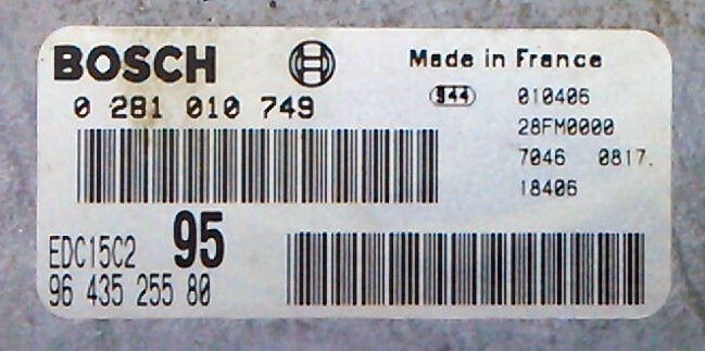

Citroen C5 2001 2.0L EDC15C2 (1 plug) MT
Притащили авто. Купили уже в таком состоянии (не заводящемся). + горит Eco-Mode
Один ключ (чип 7936)

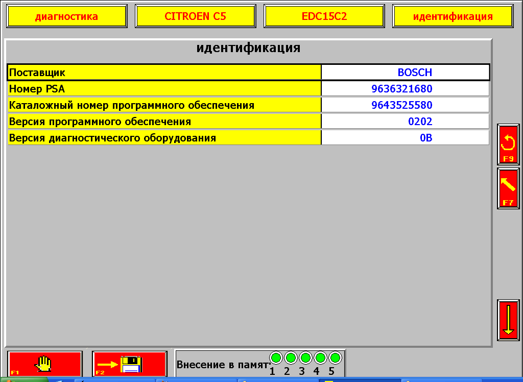

В моторнике EDC15C2 (95P08+29F400BT)

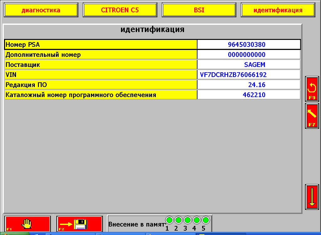

В BSI 912DG128

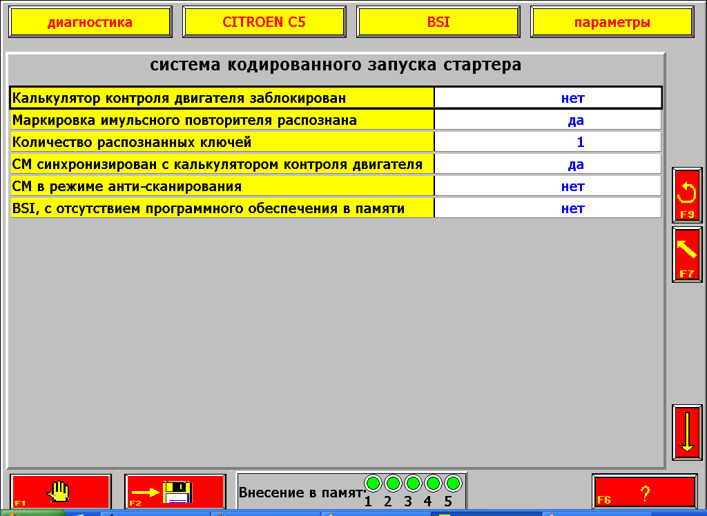

Первичная диагностика лексией показала:

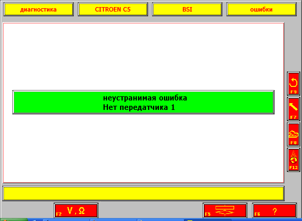

в BSI одну ошибку: - Нет передатчика 1 (неустранимая ошибка)

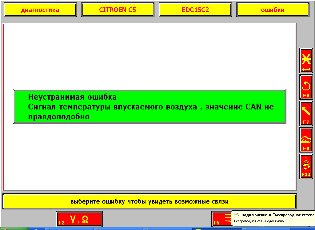

в ECU одну ошибку: - Сигнал температуры впускаемого воздуха. Значение CAN неправдоподобно

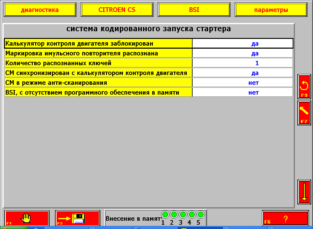

Стартер крутит. Накачка есть. Пин (S**5) принимает. Ключ прописывает. Но ситуацию это не меняет.
BSI и ECU синхронизированы.
Пробовал отрубить иммо в моторнике (решения как по 29F400 так и по 95P08), бестолку.
После этого статус моторного перешёл в заблокированный.
Вернул всё на место.
Теперь в BSI ошибок нет.
А в ECU ошибка по кодированному запуску.
Пробовал отстаивать со включенным зажиганием примерно 45 минут. Блокировка не снимается
