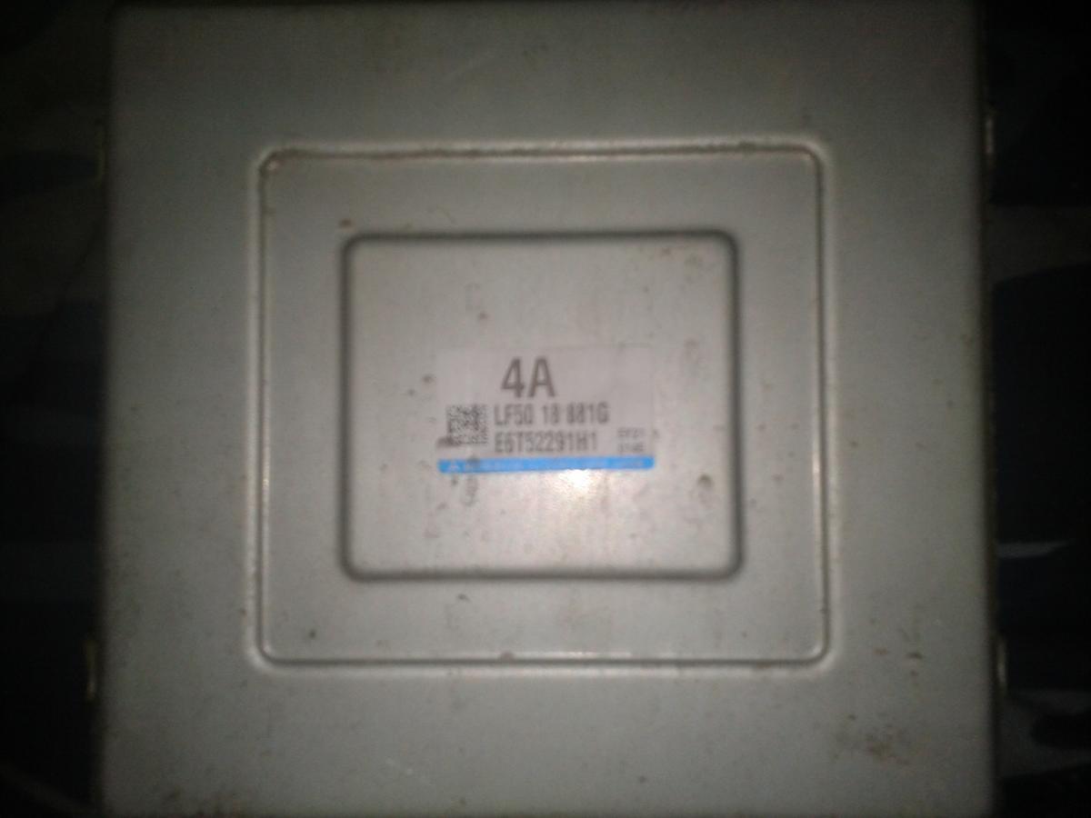

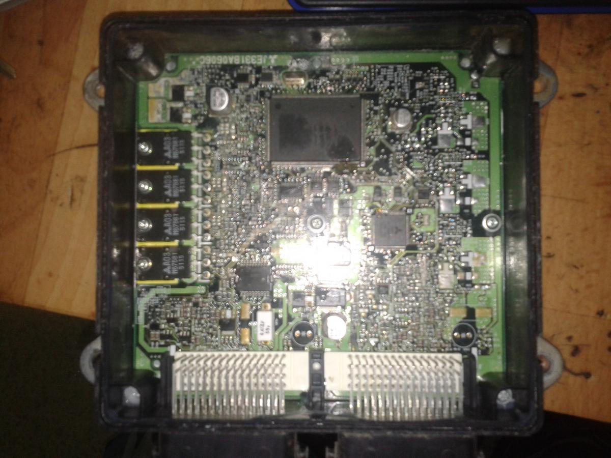

День добрый,притянули данное авто на галстуке с мигающей лампой иммобилайзера,после диагностики выявил что блок управления двигателем не выходит на диагностику.Разобрал эбу и увидел что он полностью залит водой и отгнила ножка на процессоре.Плату вычистил ножку пропаял,но эбу отказывается на отрез выходить на диагностику.Заказал б.у блок управления,просьба ткните носом в какой микросхеме лежат ключи,и возможно ли завести машину на другом эбу если перепоять eeprom со старого контроллера в б.у

Если перепоять eeprom из одного эбу в другой, то должна завестись. Синхра лежит в eeprom
Спасибо за советы заказал ford ids
Подскажите где же все-таки в эбу eeprom
Ключи в панели 93С56 .
На другой стороне поищи .
